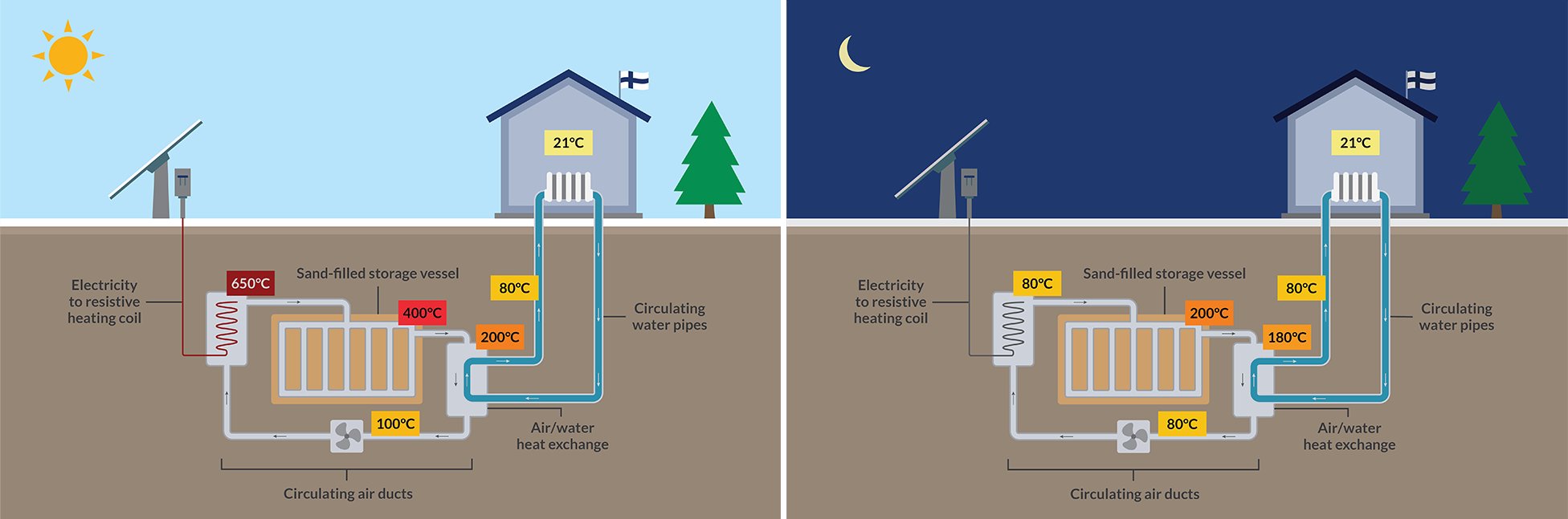

"A durva homokszemcsék használata az energia tárolásának egyik leghatékonyabb módja lehet, amely megoldja a megújuló energiával kapcsolatos kritikus problémát, mivel akkor tárolja az energiát, amikor arra a legnagyobb szükség van."
Csövet dugnak a homokba és melegíti az abban keringetett vizet? Vagy mit jelent ez?
Az nagy ötletnek tűnik, a víz azért keveredik a tartályban a hőleadás hatására, ezért a meleg víz mindig a tetején van a hőtárolónak, ez itt hogy a pékfülében lesz? Ráadásul a benne lévő levegő meg hőszigetel, nem lesz túl egyszerű a hőleadás. Nem kötekedni akarok, csak feszít a kíváncsiság. A homok fajhője nem lehet valami nagy, mondjuk talán 1kJ/kg*C, a vízé négyszer nagyobb, miért nem vizet használunk erre hőszigetelt tartályban?

  • Mennyi a homok fajhője? 1,5 kJ/kg*C totál ideálisan nézve.
  • Tömege? 1600 kg/m3, tömörítve.
  • Mennyi energiát kéne tárolni? Hanyagoljunk el minden mást, csak 1 kg víz elgőzölögtetéséhez kell 2256 kJ/kg.
  • Egy szutyok 10+ éves biomassza gőzkörfolyamat 480C fokoz gőzzel is a szar kategória volt. Ez azt jelenti, hogy akkor egy 500 fokos tégla 480 fokra sem hűlhet le, mert ipari szintű hőcserélő dt 5C alatt nincs. Akkor legyen kibaszott szar körfolyamat 400 fokos gőzzel és akkor kb. a hasznos hőledási tartománya ennek a vacaknak 80C. Az ugorjuk át elegánsan, hogy az hő hogyna kerül egy elgőzölögtetőbe, mekkora méretű., a csövek hogyan mennek stb. ,mert eleve elröhömö magam.
Tehát akkor tisztázzuk, 1 kg víz elgőzölögtetéséhez kell 2256 kJ.
A dt = 80c és 1,5 kJ/kg-mal akkor 20 kg homokot kell 500 fokra melegíteni.
Tudod mennyi a gőzfogyasztása egy szutyok 20 MW-os erőműnek is? Ha jól emlékszem, akkor 10000 kg/h nagyságrendben van.
Na, akkor ez mennyi homok?
Hát a hővesztesége a rendszernek?
Hát a hőcserélő hogyan néz ki?
Áh, "elhanyagolható" kérdések.
Nettó faszság az egész.
Ilyen vicces ábrával tessék más hülyíteni. Nem derül ki, hogy hőből áram hogyan lesz, vagy az otthonokba hogyan áramlik.
Ilyen ábrákat olyan ostoba barmok rajzolnak és fogadnak el, akik nettó agyhalottak és fel vannak mentve a fizikából és józan észből is.
KIBASZOTTUL ELEGEM VAN.
Itt vagyunk egy energiaválság kellős közepén és idióta ostoba barmok BÁRMIT kitalálnak, hogy jajajaj, csak ne kelljen atomenergia.
Ezek nem megoldások. Ezek ne működő sztáráp faszságok.
A szakadék szélén állánuk baszátok meg és EZ, ERRE PAZAROLUNK IDŐT?
Kész. Ezt már nem lehet tovább tűrni.
Reactions: alali77
Rosszul emlékeztem a mértékegységre. Egy referencia erőmű adata lent.
80 bar és 500°C frissgőz paraméterekkel, 117,6 t/h kazán teljesítménnyel, 30,4 MW villamos teljesítmény hozható ki.
Ezek alapján tessék ezt a homokos faszságot értékelni. Nevetséges.
Ha totál nevetségseen feltenném, hogy 400 fokon is ez maradna, akkor ennek egy órányi üzeméhez 117,6*20 = 2350 tonna homokon kéne felmelegíteni.
Ez 1470 m3.
Na, akkor milyen hőcserélő az, ami ebbe hol beteszi az áramot fűtésként, hol meg vízzel elviszi a hőt?
Elmondani nem tudom mennyibe pofánbasznám az összes ilyen hülye ötlettel házalót.
A mérnöki munka leköpése az, amit itt előadnak ezekkel.

Hogy meglegyen még pár infó, ha már fölmerült ez a forradalmian új rendszer. :)
Úgy látom építettek egy minta izét.
4m átmérőjű, 7 méter magas.
100kW (fel)fűtési teljesítmény :eek: és 8 MWh tárolási kapacitás.
(Lehet számolgatni, hogy elég lesz-e télre.)
forrás
FLuPZFdWYAIsTKN
Én eleve kételkedem, hogy 650 fokra melegítehető, mert minden este hűl, amikor nem süt nap
Reactions: cirqle
A rendszer hatásfoka meg aztán szóba sem került.
De hát ezekkel nem szoktak az emberek foglalkozni...
forrás
FLuPZFdWYAIsTKN
Haha, mekkora baromság ez.
