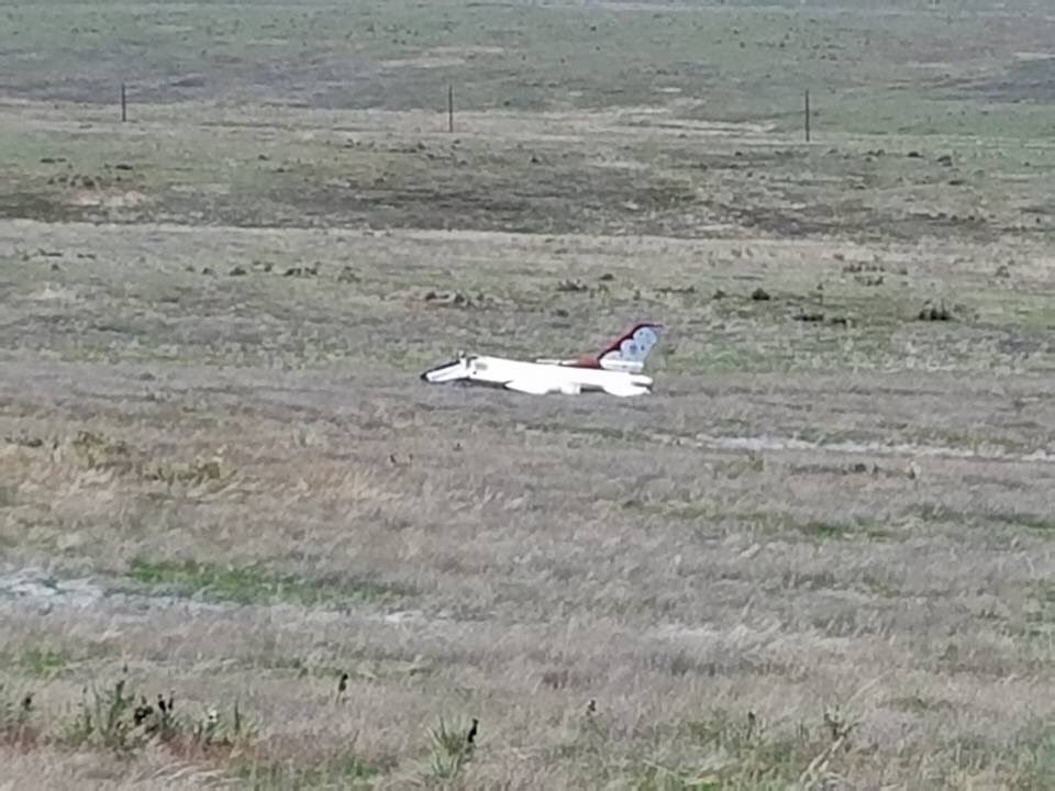

Megvan a Thunderbird baleset kivizsgálásának az eredménye.
https://theaviationist.com/2016/12/...on-resulted-in-the-f-16-thunderbird-accident/
A probléma a tolóerő szabályzóval volt.
Normál esetben a pilcsi csak egy biztosító billentyű meghúzásával párhuzamosan tudja a hajtóművet légi alaphelyzetből leállítás pozícióba húzni. Most a billentyű valamiért nyomott helyzetben beragadt és a pilcsi véletlenül leállítás pozícióig húzta vissza a tolóerő szabályzót....
A hajtómű le is állt és a kis magasság miatt már nem volt idő újraindítani.
