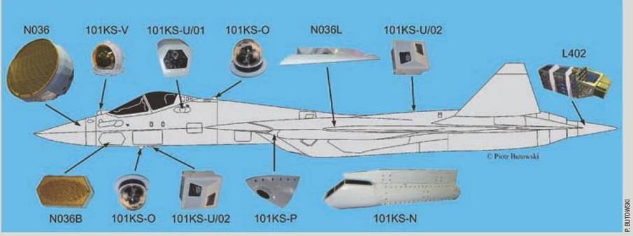

Az első kép friss
A 101KS-O mire szolgál? Mert ott van felűl az OLS-50 ami jó dolog . De az alső eltro-optikai szenzór nekem új.
Vagy az oroszok követik az jneki EOTs féle megoldást hogy a gép aljára is lássanak?

Roni képe alapján az oroszok egy huszárvágással raktak a gépre legalább 3 darab IRS-T-t.Ami azt jelenti,hogy a gép ha azt feltételezzük,hogy annyit tud az IRST mint az Pirate akkor elég durva képességet ad.
54 436
92 113
Pontosabban ha a pilótafülke elé helyezett 101KS-V IRST rendszer a pilóta fülke mögé és alá helyezett 101 KS-U pedig EOTS akkor nem aprózták el a passzív elektrooptikai távolságmérést és azonosítást.
Apropó mi a különbség az EOTS és a IRST közt amennyiben mindkettő képes képalkotásra?
Azok az IRST-k inkább MAWS-nak tűnnek. A hátrafelé néző FOV-ja durván blokkova van, hátrafelé és lefelé semmit sem lát...
A hátrafelé néző radarnak kb. semmi értelme, legfelebb MAWS funkcióban.
Az ábra én azt látom, hogy tippelget összevissza és zavarosan használja a EOTS, MAWS és IRST fogalmakat.

Mi az a Szu-57....? A PAK-FA Szu-50 lesz... A Sniper POD felbontása akkora, hogy 15 km-ről a lengyel pilóta látta, hogy az asszony otthon ablakot most. 30-40-ről lazán megmondod azt, hogy F-15 vagy Szu-27-et látsz-e. Az EOTS csak végignézni prioritás szerint a DAS, radar és data linken észlelt céljeleket.
