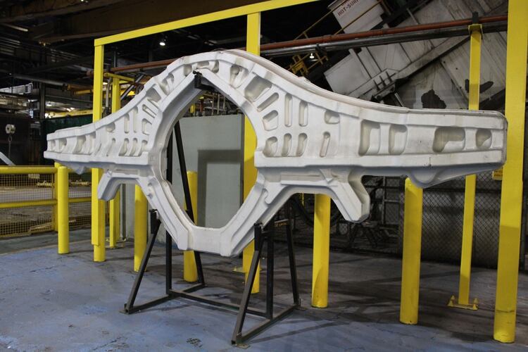

Egy kis szösszenet kifejezetten ínyenceknek...
A korábbi gyakorlattól eltérően az F-35-nél igyekeztek a titán főbordákat egy darabból elkészíteni.
Ez azt jelenti hogy egy hidraulikus sajtóló berendezésnek el készítenie a nyers munkadarabot...
amit utána forgácsolással alakítottak a végleges formára.
Ehhez egy nagyon-nagyon...nagy hidraulikus sajtolóra volt szükségük. 50 000 tonnás nagyra! :eek:
És a csavar a dologban hogy ki is tud ilyen gépeket építeni? Természetesen a Németek! :)
A történet:
Az F-14 ás F-15 központi része is tudtommal egy darabból készült. Az F-14-ről még videót is láttam.
