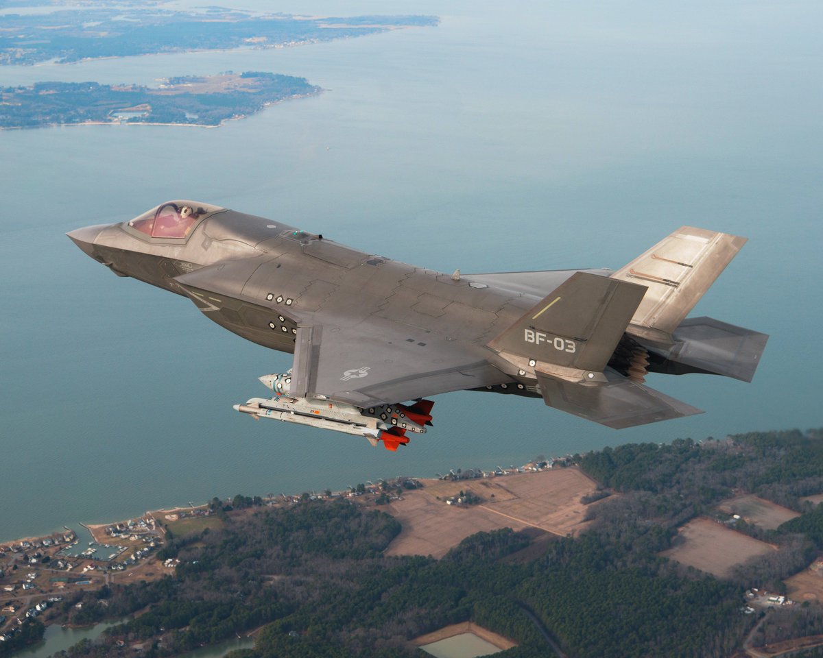

Bombed-up #JSF: F-35B Joint Strike Fighter from test unit at Pax Patuxent #Naval Air Station carries out flutter & buffet test flight Feb 1 carrying 2,000- and 1,000-pound guided-bomb #GBUs and AIM-9X #Sidewinder #missiles. JSF carries external weapons when stealth isn't needed.
A belső fegyverteret nem látjuk, de kezd hasonlítani a tervekre....
Reactions: Python
elméletileg 11 tonna?
duuurva...
(tudom hogy a gyakorlat más:) )
Lényegében az F-15E elborult konfigjára képes az F-35 bár értelme semmi. Ha a balanszolt reális konfigot nézem arra is elég jól képes a vegyes csapásméréssel Akkor így néz ki:

Persze ekkora stealth-ről szó nincs, de hát ugyebár az F-15E sem az. Tehát arról van szó, hogy ha nem kell stealth képesség, akkor F-15E tűzereje elérhető úgy, hogy a fegyverzet egy része belső térben van és a gép légellenállása sanszosan kisebb sőt, kettővel több AAM-et visz, tehát a 2xAIM-120 törölhető is és, ha van külső pótos, akkor vihet azt is. Bevallom nem tudom, hogy melyik pontja "nedves" az F-35-nek.
Igazából feleslegesnek érzem ezt vizsgálni, mert F-16 leváltására készült a gép. Annak csapásmérő fegyverzete meg az, amit a belső térben elvisz steath konfig mellett a gép. Minden más, csak extra. Ezt nem képes a sok fikázó megérteni... (Sok egyéb más mellett...)
Az is beszédes, hogy az F-35A belső kerozinkészlete 8.2 tonna, ezzel szemben a jóval nagyobb méretű F-15E csupán 6 tonna, amihez így viszont lételem a plusz tartály CFT és még a hagyományos, nagyobb légellenállású is.
Az F-16-osokat már meg sem említem.
Az F-15E oldalára kvázi odavan "heggesztve" alkalmazási szempontból a 2xCFT. Azzal a belső kapacitás 24 ezer font táján van, az F-15D tud CFT-vel ennyit. A CFT nélküli belső kapacitás valóban kb. 6 tonna, csak CFT nélküli AG konfigban repülő F-15E-t a világ nem látott még, teljesen elméleti. Pont olyan, mint a 2x370 pótos nélküli F-16. Kb. a mesékben jár azok nélkül bevetésre a Vipera. Az SV alatt volt a végén olyan, amikor közelebb települtek asszem és 4xMk-84-gyel repültek, de akkor légvédelem kvázi már nem volt.
Szóval az F-15E belső CFT-s kapacitása nagyobb, csak éppen a gép homlokfelület is nagyobb és minden fegyvert, de még a TGP-t is külső függesztésben viszi. Nagyon is valószínű, hogy 4x2000 lb csapásmérő fegyverzettel az pótos nélküli F-15E hatósugarával veteszkik az F-35A. A probléma az, hogy mondjuk 2-3 db 600 US gal pótossal az F-15E még messzebb megy. Persze repteljesítménye a béka segge alatt van ekkora légellenállással még -229-es hajtóűvel is nemhogy az -220-sal...
Az F-15E legacy gépek számára okkal kell a GE F110 családból valami erőteljesebb. Persze a muris az, hogy GE hajtóművel CFT vagy CFT nélkül meg a világ no.1 repteljesítményű vadásza lehetne. Egy airshow-n megnézném mit repül egy ilyen F-15SA vagy K.
