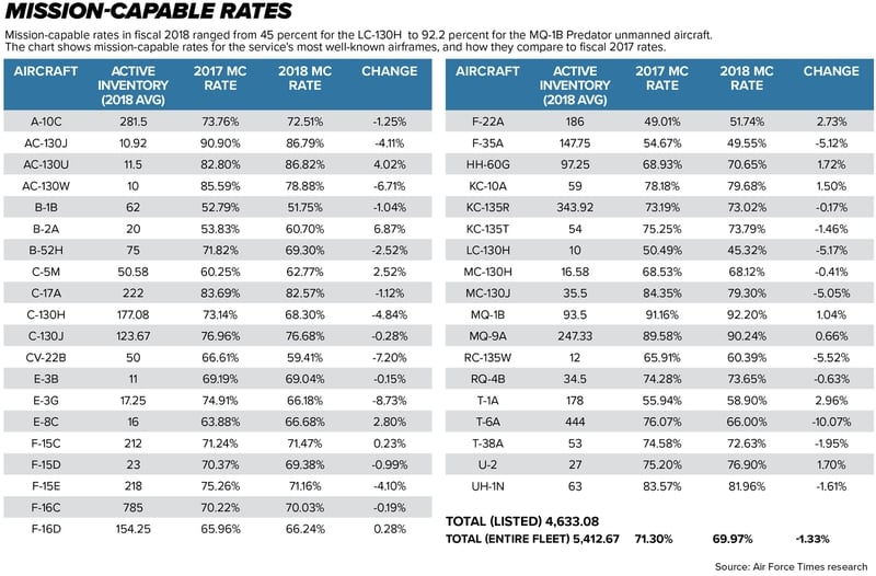

Ekkora balfasz cikket...
  • A gépágyú kb. annyira lényeges a gépen, hogy kb. air policira van csak ott. Az, rosszul van megcsinálva az nagyobb probléma. Megjegyzem, ha földi célt nem talál el, akkor légi célt sem...
  • De a gép megbízhatóságával kapcsolatos részen röhögtem a legjobban. 80% nincs meg? ORLY? Semelyik gépé nem éri el a 80%-ot.
A korábbi éveké ott van HTÖ-be.
Az már csak a margóra kívánkozik, hogy a IOC után 4-5 évvel az F-15 és F-16 gépek 40-80%-a földön volt 1980 táján. Meg az F-15-nél is az AIS évekig nem ment, ahogy ma az ALIS. Persze ezekről divat nem tudomást venni.
Molni hány idexes cikket olvastál eddig amit előtte a benne szereplő adatok leellenőrzése előzött meg?
