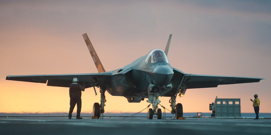

Jól áll neki a nagy szárny is.
Erre mondta a balfasz pierry spreay, hogy "can't turn".... :)
Szemből jól néz ki, de felülről csak egy baltával faragott hatalmas lepke, aminek indokolatlanul drabális csűrői vannak.
Persze nem indokolatlan az, csak nem szép.
Nekem ugyanezért nem tetszik a Super Hornet szárnya sem.
Látszik, hogy felületet kellett növelni, bármi áron, de limitált fesztáv mellett.
Így aztán egy nagy drabális szárny lett az egészből.
Az eredeti F-35C szárny a nagyobb felület mellett még az oldalviszonyt is megnövelte volna.
A nagyobb karcsúság miatt a siklószám és így a hatótáv is jobb lett volna.
Csak gondolom, csúnyán flatterolt volna az egész.
Volt is tervben, hogy szárnyvégi indítósíneket kap a C változat, de erről végül letettek.
Érdekesség, hogy a kevésbé karcsúra tervezett nagy szárny még annak ellenére is flatterproblémákkal küzdött egy időben, hogy amúgy felhajtható volt és elhagyták a nagyobb oldalviszonyt is.
Gondolom, megfelelő súlyokkal ezt azóta megoldották.
Nekem a leginkább a Szu-27KUB szárnya tetszik.
Itt - a Szu-33-assal ellenben - nem csak a húrhosszt növelték meg és a mechanizációt cserélték le egy komplexebbre, de megnövelték a fesztávot, az oldalviszonyt és a lehajtható belépőél húrhosszát is, mindemellett egy lényegesen élesebb és kisebb légellenállású profilt alkalmaztak.
A tesztek hatalmas javulást mutattak ki a felhajtóerő/légellenállás viszony terén.
Ez persze mind szép és jó, csak sajnos olyan “oroszosan akadémikus”, mivel az eleve elfogadhatatlanul nagy, 14.7 méteres fesztávot még két méterrel megtoldotta.
Bárhogy is volt, a Szu-33-as alapból túlméretes, ezen egy fizikailag mégnagyobb továbbfejlesztés még a jobb paraméterek ellenére sem segített.
Vissza az F-35C-re, ez egy valóban érdekes kiállású gép.
Az F-35A egy ormótlan kövér veréb, amiről, miután a levegőbe emelkedik, kiderül, hogy egy rendesen bekokainozott és szteroidokon nevelt kövér veréb, mert elképesztően agilis, erőteljes és nagyon jól repülhető.
Az F-35B egy púpos kövér veréb.
A LiftFan háza és a nagyobb kabintető miatt az egész olyan, mint egy rondább F-35A. Csak valamivel nehezebb és egyidejűleg valamivel gyengébb nála.
Az F-35C ezekkel szemben egy nagy denevér - szteroidokon.
Hatalmas a futóműve, hatalmas a szárnya, hatalmas a fékszárny flaperonja és erősen túlméretes a csűrő flaperonja. Még a stabilizátorait is megnövelték.
Olyan mint egy SUV, de azokból sem a Ford F150, hanem a 350, vagy a 450.
Bigger is better.
Szemre nekem van benne valami a sosem volt McDonnell Douglas A-12 Avanger koncepcióból is, csak extra vezérsíkokkal.

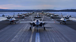

F-35C gépek startja (minden más mellett):
14 566
72 685
