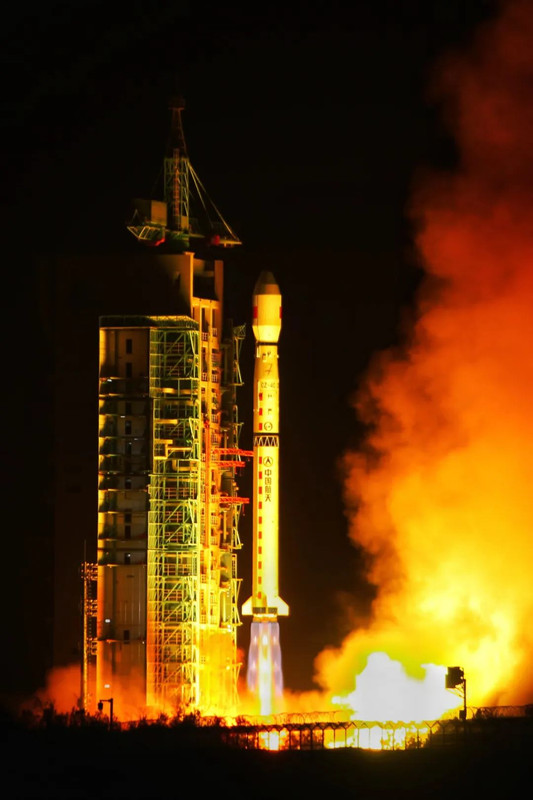

Augusztus 12-én indult a LuDiTanCe-4-01 SAR műhold egy Hosszú Menetelés CZ-3B rakétával Xichang-ból, és pont jött jelentés, hogy 4 manővert követően elérte a geoszinkron palyát, és sikerült az Antenna bontás;
A maga nemében ez az első ilyen, és a Kínaiak se osztottak sokmindent vele kapcsolatban.

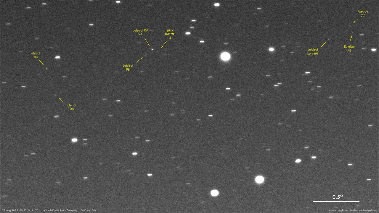

Az Oroszok márciusban indított geoszinkron SIGINT kém műhold a Luch/Olymp 2 (2023-031A) csak Május közepéig tartokozott a Keleti 58°-on, majd két hét alatt lassan átpozicionálta magát Kelet 9°-ra közvetlen két kereskedelmi Eutelsat_KA műhold közelében.
Az Eutelsat 9B, egy 60 Ku-sávos transzponder és egy LCT-t is hordoz, amely az Európai Műholdas Átjátszó rendszer azaz EDRS részeként optikai átjátszó relét biztosít az EU Sentinel műholdjaihoz. Vagyis ezek a műholdakon keresztül érkeznek a Sentinel képei..

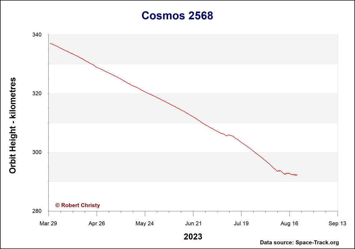

Az április elején indított Cosmos 2568 ami elvileg egy EMKA-4 műholdat takar, elkezdett életjelet adni.
Cosmos 2568 látszólag sokáig csak tétlenül és pálya korrekciók nélkül vesztett a magasságából. Hivatalos adat nincs a pontos küldetésről, de a műhold egy síkban van a Resurs-P2-vel, ezért az a lehetőség is nyitott hogy szinkronizálhatja magát azzal akár közelebbi vizsgálat okán, hasonlóan ahogy korábban Cosmos-2562 tette Resurs-P3-al.

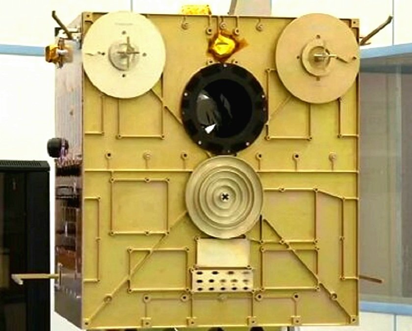

Irán bemutatta új saját fejlesztésű 150kg-os hírszerző műholdját a Toulu-3-at.
ezen a képen még kopaszon;

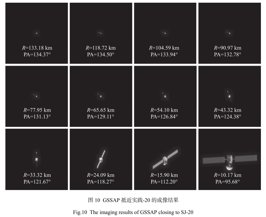

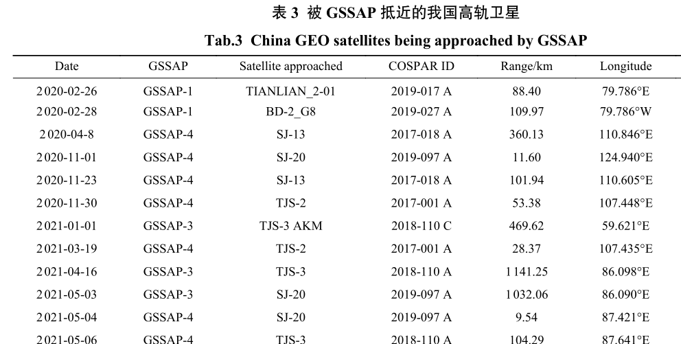

Erről már esett szó, és akkor kifejtettem a dolog létjogosultságával kapcsolatos álláspontom, de most megjelent egy Kínai tanulmány ami nagy részben az orbitális műholdak-ról való kép készítés el foglalkozik.
A tanulmányt mandarin nyelven publikálták és igazán jó átiratot se találni, angolul itt;

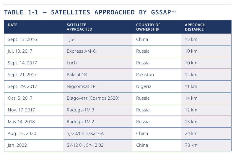

A képalkotás szimulációk szerint egy GSSAP műholdnak úgy 10-15km közelség kell a használható felbontás eléréséhez.

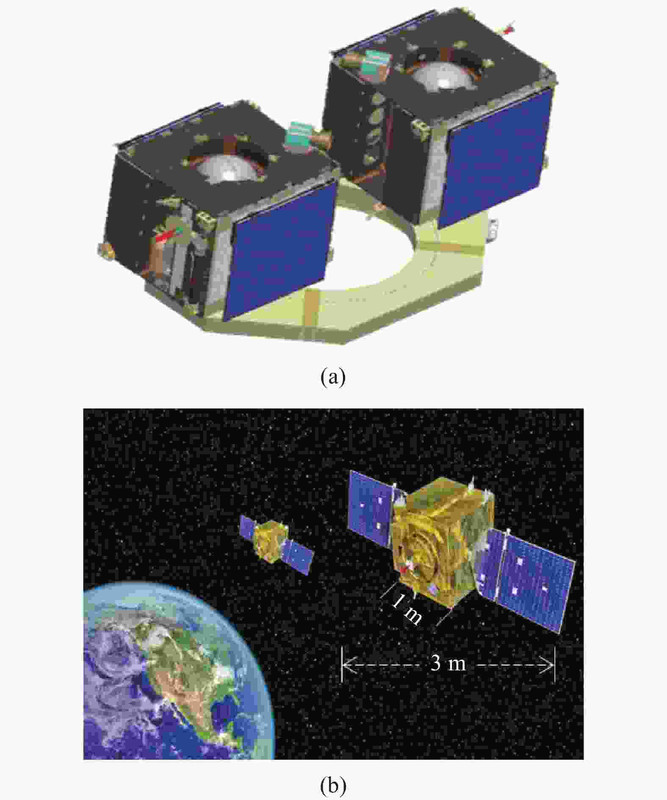

A tanulmány ennek kapcsán említi az USA GSSAP geostacionárius övben tevékenykedő műholdait amik a kínaiak megfigyelése alapján csak 2020-2021-ben 14 lehetséges megközelítést végeztek kínai Shijian műholdaknál. Bár a megközelítés távolsága széles spektumon mozgott..
És persze nem korlátozódik csak kínai műholdak megfigyelésére..
Ezek a GSSAP műholdak relatív kicsik és párosával indítják GEO pályára.
Eddig hatot állították pályára és még egy pár indítása van tervben;

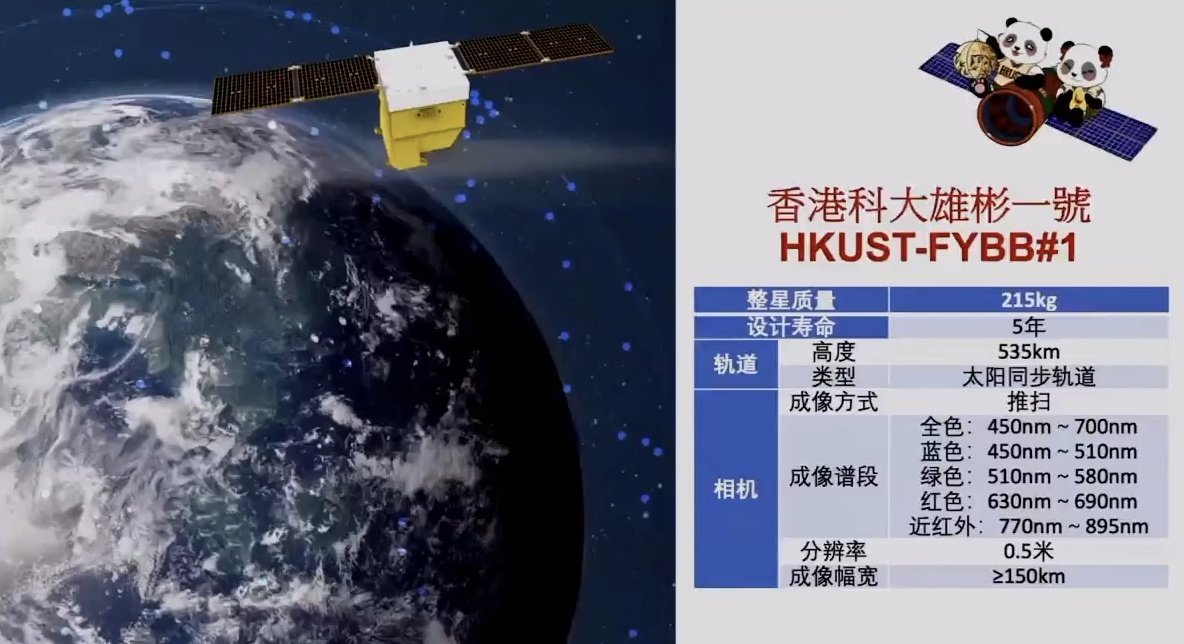

Kereskedelmi Ceres-1 indítás Augusztus 25-én. Jilin-1 KF02A Hongkong egyetem ~215kg Földmegfigyelő műhold "HKUST-FYBB#1

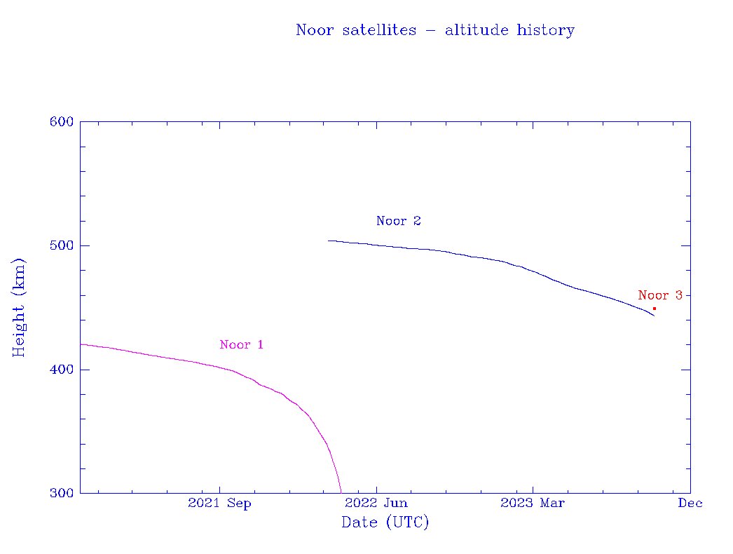

Irán pályára állította Noor-3 műholdját. Ami valamivel nagyobb és jobb mint az előd. Noor-2;
A pályasík és a magasság is szinte egybeesik a Noor 2-vel. +Még idén két további indítást terveznek.
Itt pedig egy rövid időre látszik is a műhold amint leválik a hordozóról;
