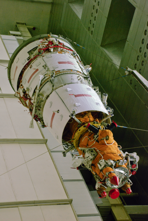

Hátőőő... ha jól értem a dolgokat, akkor az orosz fotofelderítő műholdak gerincét még mindig a Yantar műholdak alkotják és annak kétes sorsú utódja a Persona nr 1/ Kosmos 2441.
Ami modernnek mondható (a Kondorra gondolok) az fájdalmasan kevés. Idén májusig egy keringett. EGY!!!!
Az meg nem fotó felderítő, hanem SAR.
Idén fellőttek még egy civil változatot. Fogjuk rá, hogy a sereg használja. Tehát van kettő.

Nem hiszem, hogy a filmes műholdakat még mindig használnák (attól még, hogy keringési pályán van, egyáltalán nem biztos, hogy használatban is van - esetleg @Zaphod Beeblebrox megmondhatja, mennyit totojgatták ezeknek a Jantaroknak a pályáját az utóbbi időben).
Azzal nem fogok vitatkozni, hogy kevés (fotó)felderítőműholdjuk van, mert tényleg nevetségesen kevés van.
Ja, persze, hogy nem, de asszem néhány tartalékban van. 2015 környékén eregették fel az utolsókat. Szóval nem negyven hanem úgy nyolc éve, a 2014-ben kirobban ukrán válság után.
Szóval nem érzem tévedésnek a kijelentésemet, miszerint az orosz-ukrán válságban az oroszok filmes fotófelderítő műholdakat használtak.

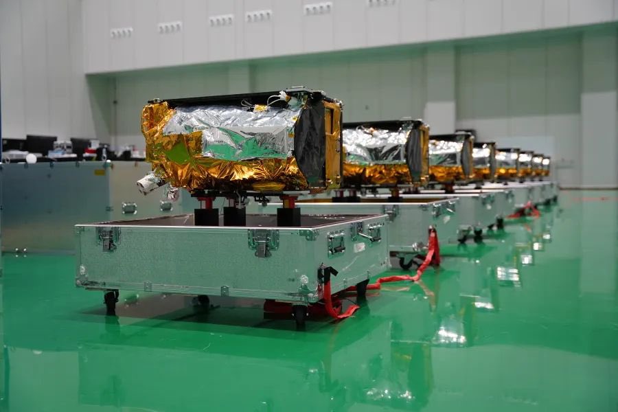

Na ez a komoly! Pont most került ez szóba, erre mai hírként jelent meg, hogy dokumentumok alapján a Wagner vett mèg tavaly két kínai Jilin müholdat!
Egy angol és orosz nyelven írt és 2022. november 15-én aláírt kereskedelmi szerződés értelmében a Beijing Yunze Technology Co. Ltd. körülbelül 31 millió dollárért (235 millió RMB) adott el a Nika-Frutnak, a Prigojine galaxiscégnek két nagyon nagy felbontású (75 cm) megfigyelő műholdak, amelyek a kínai Chang Guang Satellite Technology (CGST) űróriáshoz tartoznak. Konkrétan a két műhold, a JL-1 GF03D 12 és a JL-1 GF03D 13 (ezeket a cég 2022 augusztusban állította pályara egy tízes csoportban)
A széria szám alapján ezek a cég 45kg-os közepes holdjai közé tartoznak.
Ezeket es a kisebb 20kg-at is a kínaiak szalagon gyártják.
Prigozhin emberei 2023. május végén mintegy 80 képet is hivtak le orosz területről, az ukrán határtól Moszkváig, azon az útvonalon, amelyen Wagner június végén zendülése során járt,

+Volt 3 Kínai katonai vonatkozású indítas ebből 2x3 újabb Yaogan csoport és egy Yunhai de ezekről aztán nincs infó se kép...

Yantar Bus - Resurs-al szerelve
Minden Lotos műhold a TsSKB Progress Yantar műholdas Bus modernizált változatára épül amely így akár hét tonnát is elérheti. A Yantar még a 60-as évekből eredeztethető, es számos küldetéshez adaptálták, beleértve az elektro-optikai felderítő műholdakat, a Bion és Foton tudományos platformokat, a Resurs műholdakat és az Lotos ELINT műholdak legújabb generációját.
