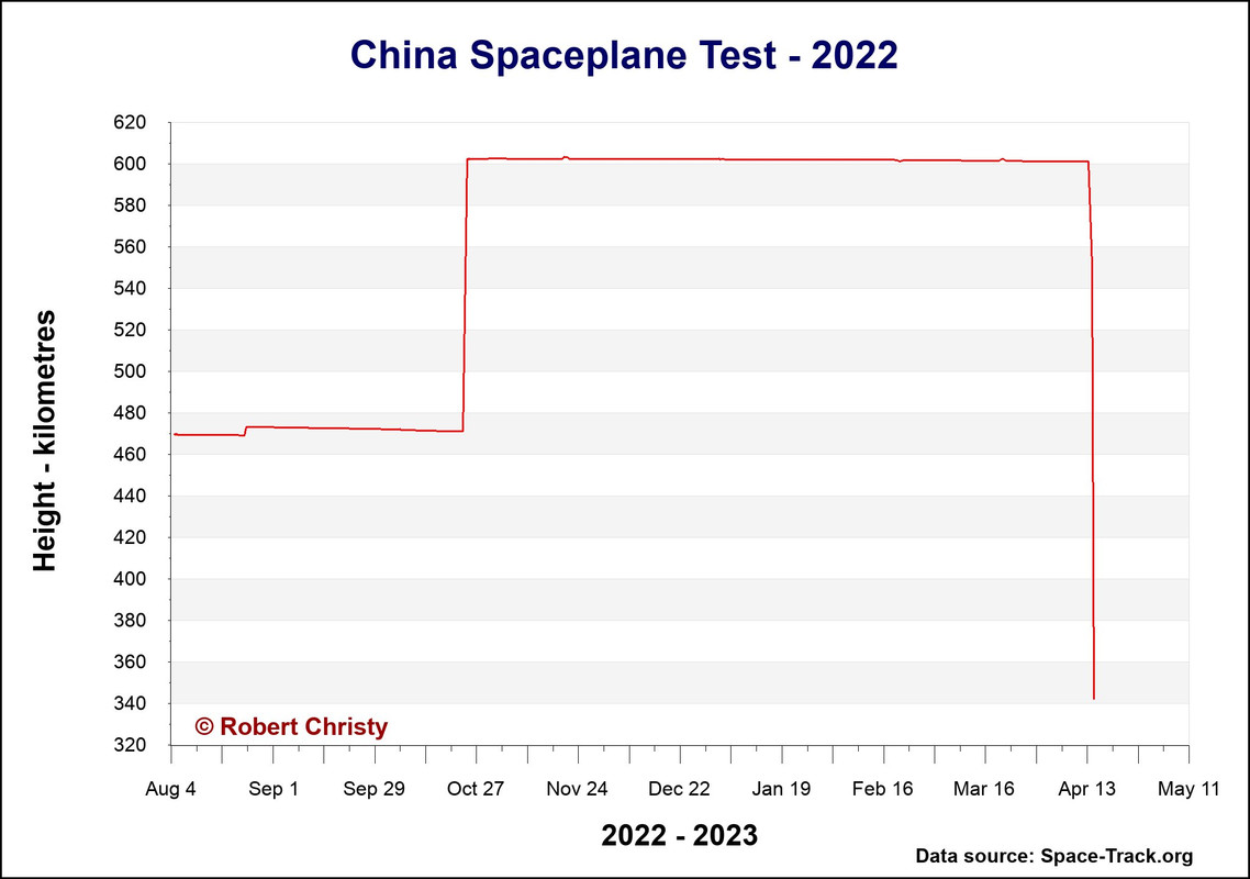

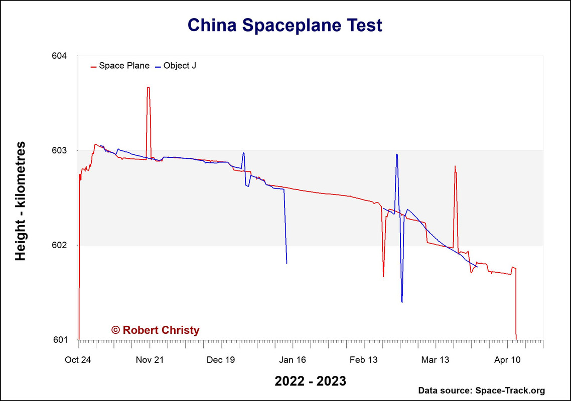

Ja, igen a Kínai űrsikló nagy energiájú manővereket hajtott végre, lehet közeleg a küldetése vége..

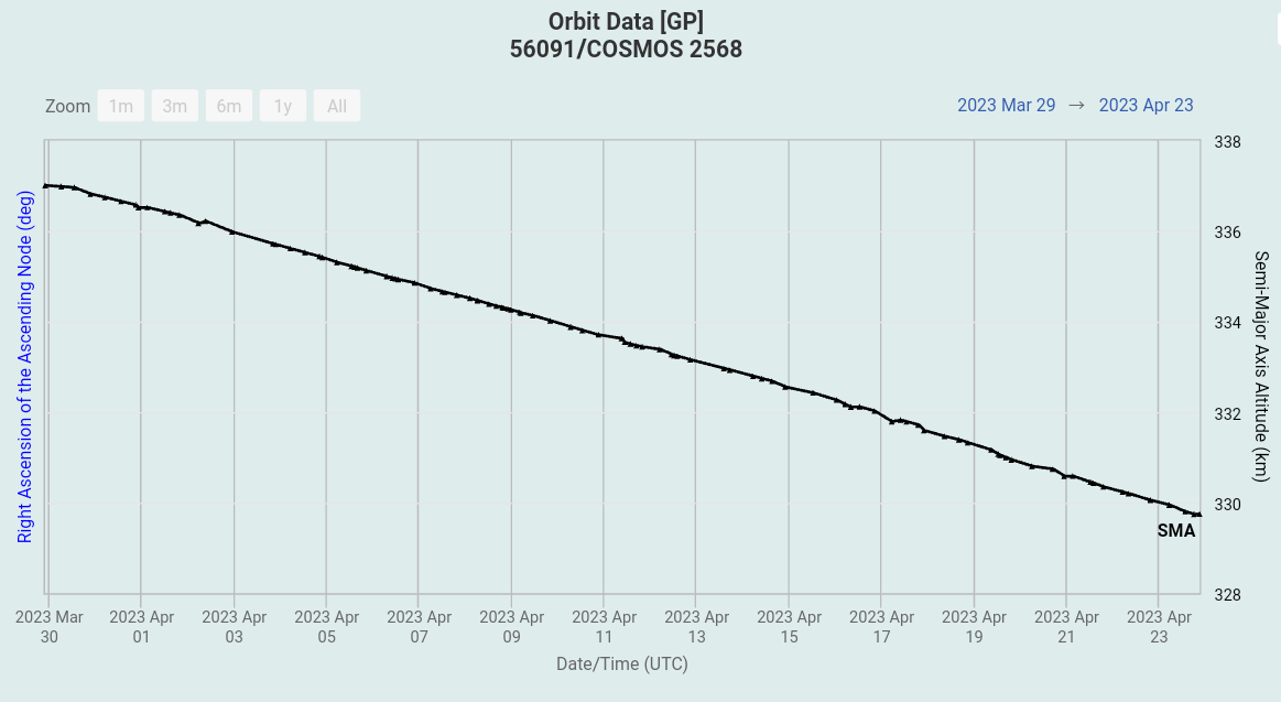

Kosmos 2568 EMKA #4 műhold lassan egy hónapja pályán, de még nem.mutatott semmi pálya manővert..

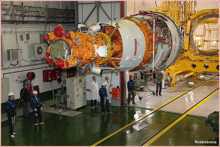

Itt még a napelemek nélküli Resurs-P3;

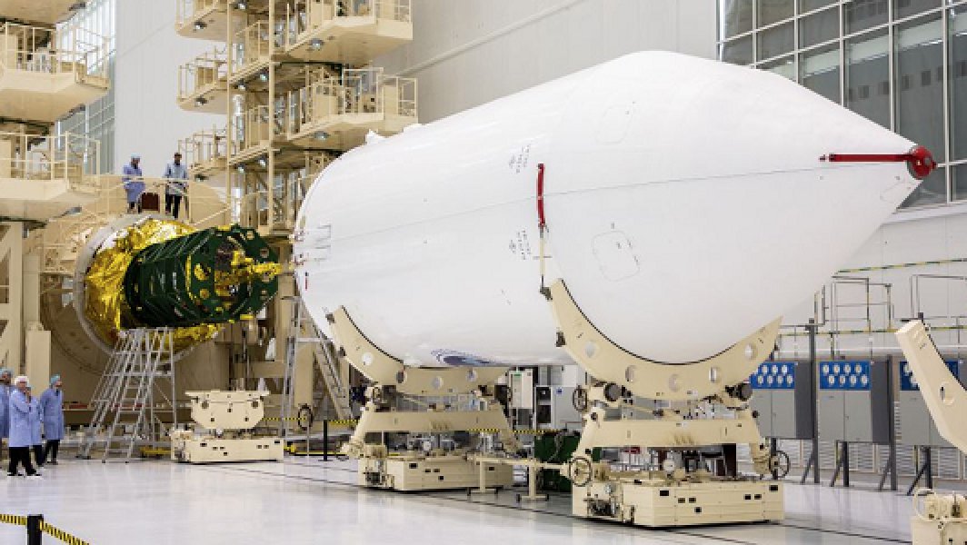

Èrdemes megjegyezni, hogy Resurs-P3 egy majd 6tonnás nagyfelbontású Földmegfigyelő műhold amit még 2016-ban állították pályára, és a kezdetektől problémás volt az üzemeltetése.
Ugyanis nem sokkal azután, hogy pályára állitották kiderült, hogy az egyik napelem táblája nem nyílt ki teljesen.
A félig nyitott napelemes panel ráadásúl blokkolta a műhold "star tracker" -navigációs csillagkövető műszerét is. Szerencsére a műholdat további rendszerekkel is el látták, amelyek igy a start tracker nelkül is megoldható volt az eszköz űrbeni tájékozódása/orientációja. A napelemes áramellátasi problémak ellenére a Resurs-P3 2017 március 23-án elkészítette első tesztfotóit a Geoton távcső és a nagylátószögű kamera segítségével.
Geoton optika;
A beragadt napelem azonban nyilvánvalóan sorozatos problémákhoz vezetett az áramellátó rendszerben, amelyek megakadályozták a jármű normál működését, végül 2022 elején hivatalosan is kivonás a szolgálatból.
Tehát ezzel a nagyteljesitmenyű, de kétségtelenül zűrös előéletű Optikai műholdal randevúzik Cosmos 2561.
Figyelemre méltó, hogy az Oroszok ilyen műholdas küldetést szerveztek minden bizonnyal nem kevés költségen a saját műholdukhoz. Valószínűleg az eszköz hibáinak megfigyelése/és az abból való tanulás vezetheti őket, ugyanis az Orosz megfigyelő műholdjaik hírhedten problémásak, lásd korábbi bejegyzést az Egyiptomiak kapcsán itt;

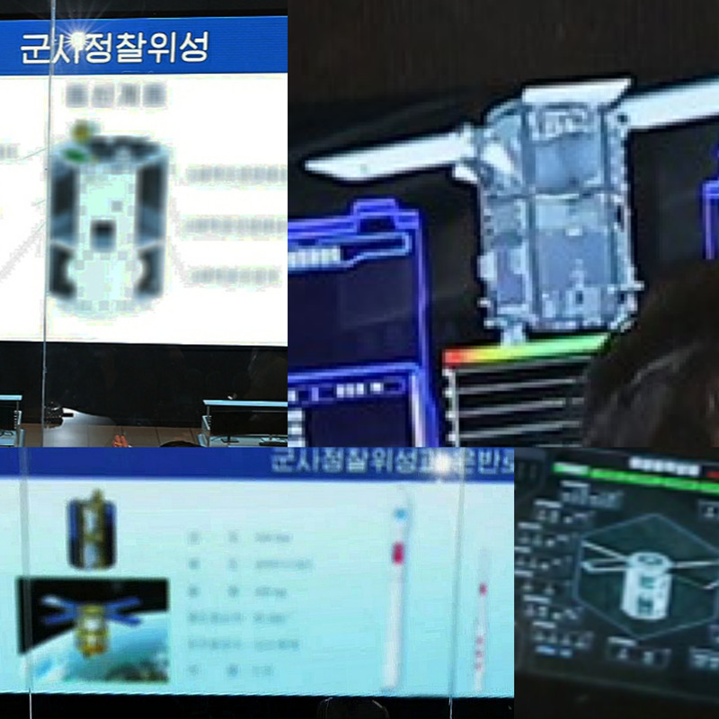

Ja és ugye a hab a tortán, hogy Kim kiadta az utasítást Èszak Korea első optikai műholdjának pályára állitására. A közel jövőben várható indítás miatt Japán készenlétben van és azt tervezik, hogy az alá hulló rakéta törmeléket lelövik majd..
A műholdról csak néhány elhomályositott grafika van, de a jelek szerint a korábbi próbálkozásoknál használt Unha rakétánál egy nagyobb-uj verzióval indítják majd..
Észak-Korea egyre közelebb a katonai műhold indításhoz.
Post in thread '[BIZTPOL] Észak-Korea' https://forum.htka.hu/threads/biztpol-eszak-korea.511/post-1467911
Első alkalommal mutatták meg az új építésű kém műholdjukat.
A most publikált képeken továbbra is elhomályositottan látható csak Kim új játékszere, viszont így is megfigyelhető pár részlet.
A képen a főbb műszerek és az optika felfelé néz, és sok nem látszik belőle, de látható például a hatszögletű test egyik oldalán két Star-tracker "csillag figyelő" optikai eszköz, amely kamera segítségével méri a csillagok helyzetét amivel űrhajó csillagokhoz viszonyított tájolása orientációja végezhető.
Hasonló példa eszköz;
(Ez amolyan navigáció műholdaknak)
Ez az eszköz jelenléte már fejlett giroszkópos stabilizátorokat is megkíván.
A műhold valószínűleg hagyományos hipergolikus űzemanyagot használ a pálya fenntartására aminek fúvókái a két végén lehetnek.
Erre utal az asszimetrikusan osztott szerkezet, aminek kisebb fele lehet a üzemanyagtartály.
A grafikán még érdekes részlet, hogy az optika nem a műhold mértani közepében hanem kicsit eltolva helyezték el. Itt kapnak meg helyet a kommunikációs antennák.
A napelemekhez nem értek, de kissé szokatlan a színvilága, ilyet utoljára a Hubble leszerelt napelemeinél láttam.
A műhold a méretei alapján kb 200-250kg lehet.
Még úgy is, hogy az optikát nem ismerjuk, kétség kívűl fejlett technika eszköz benyomását kelti. Különösen a korábbi 2016-os eszközükhöz hasonlitva látványos az előrelépés..
Ha sikerül pályára állítani és beüzemelni, amiről biztosan lessz infó, mert sokan árgus szemekkel figyelik majd a fejleményeket, az komoly siker lesz Észak számára, és nem csak taktikai szempontból...

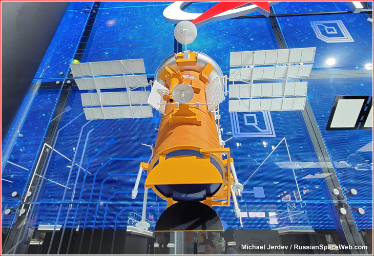

Oroszország bejelentette, hogy még idén várhatóan az év végén, pályára állítja a Resurs-P4 optikai műholdat.
A széria legújabb példánya, több éves csúszásban van az eredeti tervekhez képest. (Ezt eredetileg még 2017-re az ötödiket 2018-ra kellett volna pályára állitani.) Ugyanakkor ez a bejelentés is ráerősít a fentebb vázolt #208 cosmos-2561 "vizsgálati" küldetésére amivel ugye Resurs-P3-al randevúzott. (Biztosra akarnak menni az oroszok)
Némileg furcsa, hogy ragaszkodnak az eredeti tervekhez, mégha azok csúsznak is. Mostanra már az új generációs Resurs-PM-nek kellene szolgálatba állni, de arra alighanem várni kell még pár évet.
Igazándiból az is fura némileg, hogy koncepcionálisan is ragaszkodnak ezekhez a kategóriában is nagy és nehéz 6tonnás monstrumokhoz.

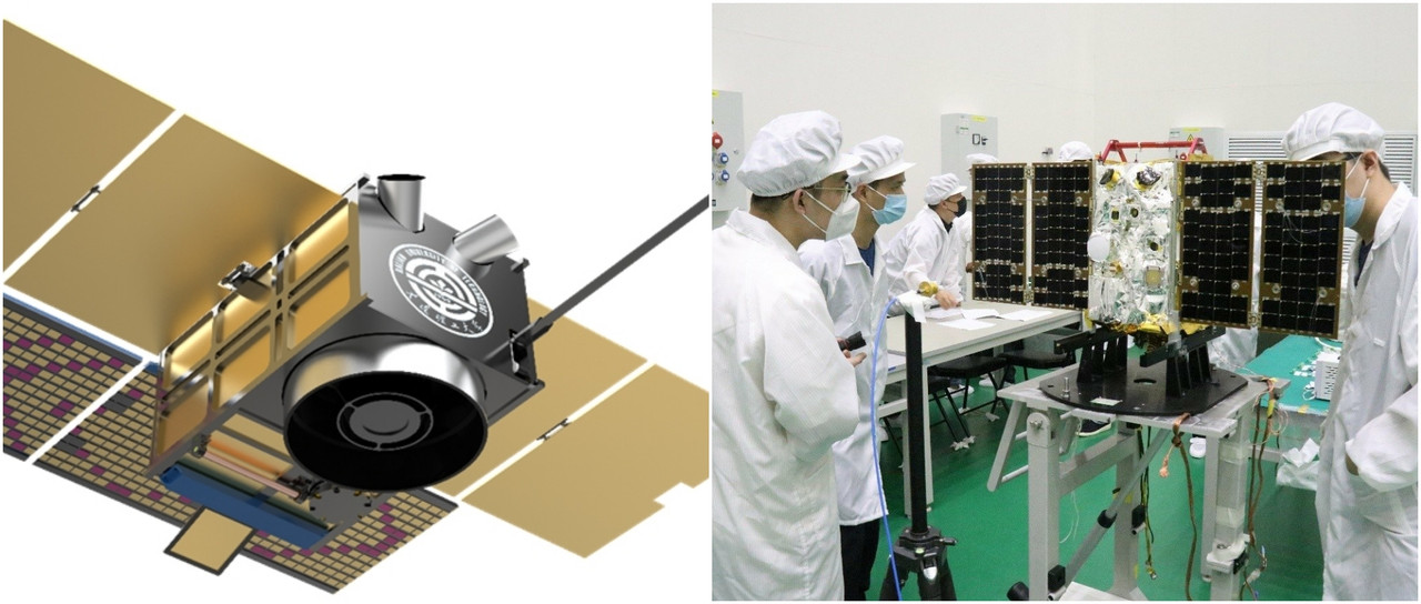

Erről jut eszembe Kína legutóbb ugyancsak némileg szokatlan módon a Tiangong állomásához indított cargo-Tianzhou teherhajóval egy experimental-kísérleti optikai műholdat is vitt. Már bedokkolt de még nem állították pályára.
A 12U-s Dalian-1 Lianli nevű Cubesatot a Dalian Műszaki Egyetem fejlesztett ki (a Lianli az Egyetem rövidítése kínaiul) és mindössze 17kg, de ettől még
Nagy felbontású hiperspektrális kamerával, giroszkópos stabilitorokkal, star-tracker-el és HAN-alapú monopropellant meghajtású rendszerrel van szerelve, azaz olyan kémiai cucc ami nem igényel külön oxidálószert.
Ezt nevezem csúcskategórás miniatűrizálásnak..
Meghagyom a kedves olvasónak a feladatot kiszámolni, hogy mennyi Lianli kicsike jönne ki egy benga Resurs műhold tömegéből! ;)

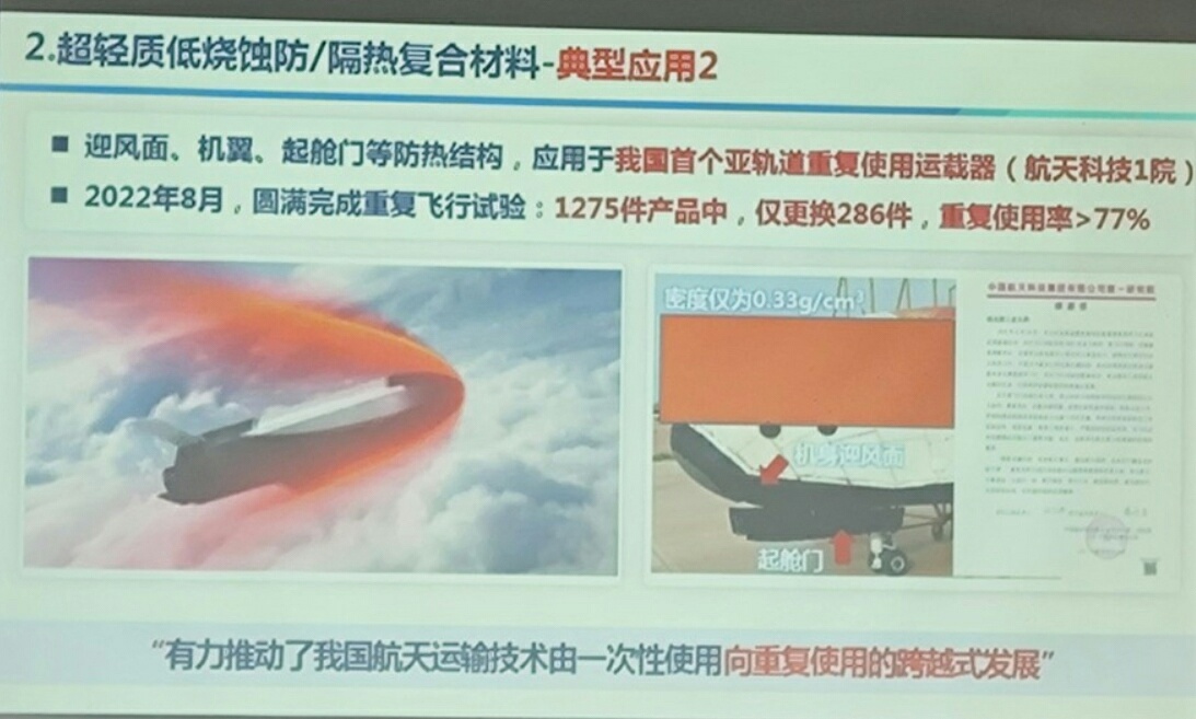

Ide inkább az való, hogy végre felbukkant a neten egy kínai prezentáción lefényképezett slide, amin részletében felfedezhető a mini űrsikló.
Az eredeti slide;
Itt egy kicsit feljavitott kép amin kivehető, hogy ez valószínűleg tényleg valid anyag lehet, hiszen úgy tűnik hogy ez nem grafika, hanem a gép órráról készült felvétel;
sajnos sok részlet most sem látszik, de azért így is érdekes, hogy felepiteseben inkább az amerikai X37-et orr kialakitásaban pedig a Dream Chaser-t követi.
Bedobtam a forditóba is, ami tanulsága szerint ez valami anyagtudomanyi előadás része lehetett, amiben kifejezetten a hővédő felületről volt szó;
2. Ultrakönnyű és alacsony ablációs hatású anti-/hőszigetelő kompozit anyag – tipikus alkalmazás 2
■ Hőálló szerkezetek, mint például szél felőli oldal, szárny, nyílásajtó stb. 1 Repüléstudományi és Technológiai Akadémia)
■ 2022 augusztusában a megismételt repülési teszt sikeresen lezajlott: 1275 termékből csak 286-ot cseréltek ki, az újrafelhasználási arány > 77%,
a sűrűség pedig csak 0,33g/cm. Az ugrás egyszeri használattól az újrahasználatig"

A űrrepülőgépet még 2022. augusztus 8-án bocsátották 50°-os dőlésszögű pályára, ahol számos manővert hajtott végre. Október vége felé kibocsájtott egy kis műholdat, amivel több összehangolt eltávolodó majd találkozási manővereket hajtott végre vele, és legalább egyszer "el is fogta" . A jelek szerint 2023 márciusának végén, végleg rakterébe rakta, majd alacsonyabb pályára manőverezett.
Végül pedig Május 8-án
276 pályán töltött nap után visszatért es a belső Mongóliai Lop Nor bázison landolt.
