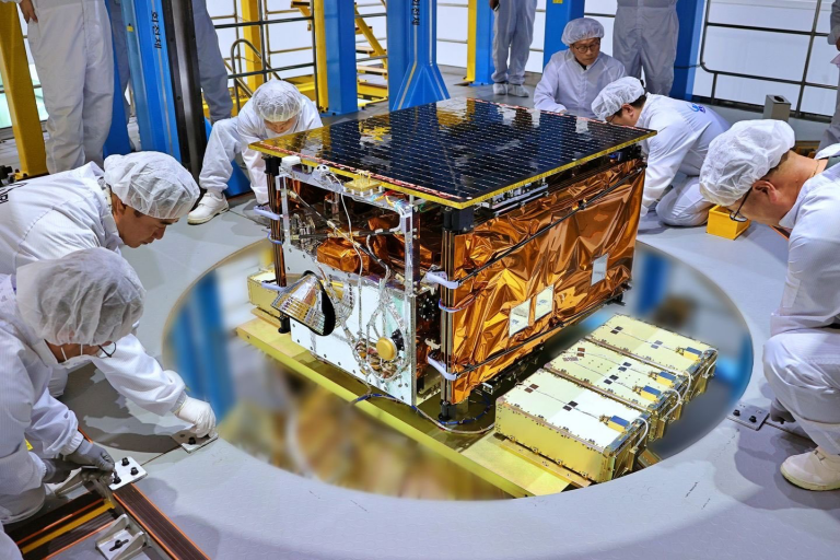

Dél Korea pályára állította a saját Nuri hordozórakétával egy SAR képalkotó technológia demonstrátor műholdat.

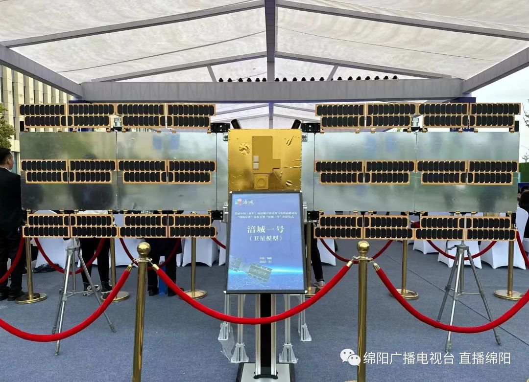

Kína kimaxolni látszik a kis hírszerző műholdakban rejlő potenciált. Ezúttal új nemzeti rekordként egyszerre 26 műholdat állították SSO pályára a legnagyobb szilárd hajtóanyagú Lijian-1 hordozórakétával.
A fedélzeten volt két kormányzati Shiyan 24A és 24B műhold. Ezzel a névvel a technológia demonstrátor-teszt műholdakat nevezik.
Az ADA Space műholdja -ők 192db-os lereskedelmi "remote sensing" flottát terveznek ez a 16. holdjuk kis 6U-18U műholdakat építenek eddig.
Valamint a Fucheng-1, egy interferometrikus képalkotó szintetikus apertúra radar (SAR) a Mianyang konstelláció 6. példánya amit a Changsha Tianyi Űrtudományi és Technológiai Kutatóintézet, más néven Spacety, épített. Ugye ez az a cég aminek van egy luxemburgi székhelyű leányvállalata és számos szankcióval sújtották mert az amerikaiak szerint a Wagner Groupnak adtak SAR műholdas technológiát vagy szolgáltatást.
Továbbá Hangtou-8 műhold a Xi'an Aerospace Investment számára, valamint Xingshidai-16 és Tianyi-26 holdak - ezekről nincs érdemi publikus infó.
Bemutatták még a Skysight egy másik kínai cég SAR műholdját is ami júliusban indul Taiyuanból. "KuangdaNanhu" nevű sat, a bányászati térképészeti munkákhoz alkalmazható.

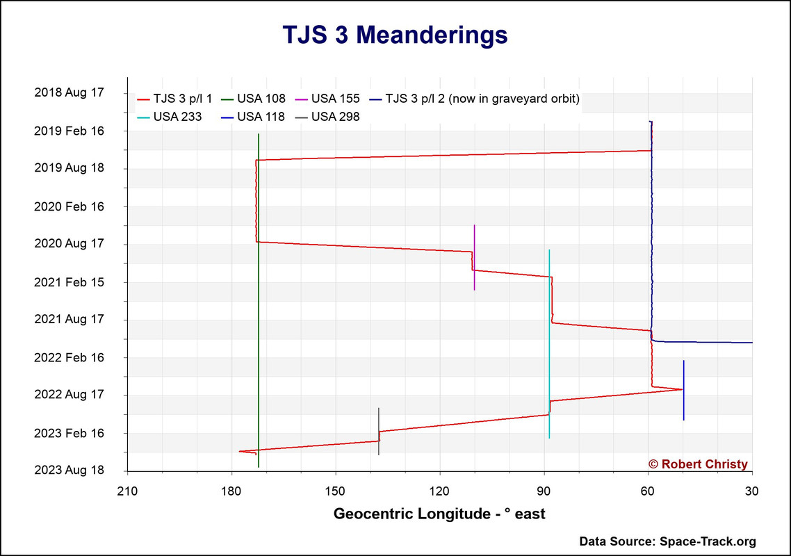

A kínaiak TJ3 GEO hallgatózó holdja a jelek szerint előbb túlment USA 108 katonai komm sat-on, majd nem sokkal kesobb visszafordult..

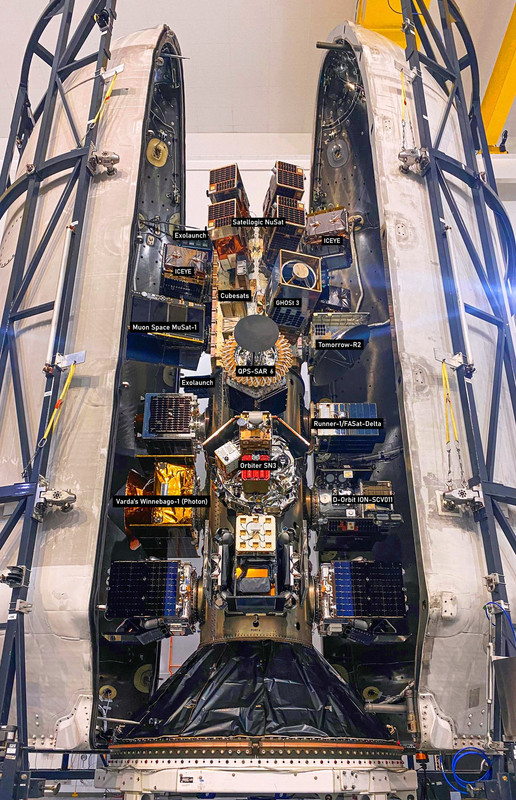

A 12-én induló SpaceX Rideshare Transporter-8 küldetés műholdjai.
Ezek közt szerepel a Magyar MRC-100 zsebkocka (pocketcubsat) is. Erről bővebben az űrkutatás topikban >>
Post in thread 'Űrkutatás' https://forum.htka.hu/threads/urkutatas.1156/post-1481656
Itt inkább csak a Földmegfigyelő "kém" műholdakat venném sorra, mert akad vagy húsz a "karácsonyfán"
Ezek között vannak állami és kereskedelmi műholdak, dedikált feladattal, illetve multifunkcionális lehetőséggel köztük akár hírszerzési-katonai alkalmazással is. Épp ezért nehéz kategorizálni annál jobban, hogy "Földmegfigyelők"
- HotSat-1 a satellitevu-tól, infravörös érzékelővel (MWIR),
- GEI-SAT prekurzor a Satlantis_-tól metánérzékeléshez, VNIR/SWIR kamerával,
- MuSat-1 a MuonSpace-től Argentin meteorológiai megfigyelő.
- AFR-1 az AzistaAerospace cégtől Indiából, széles spektrumú optikai szenzorral.
- Runner-1. az ImageSatIntl-től Chiléből, optikai szenzorral (70 cm)
Konstelláció bővítés
- Tomorrow-R2 időjárás előrejelzéshez,
- GHOSt-3 az OrbitalSidekicktől egy hiperspektrális szenzorral,
- QPS-SAR-6 a @QPS_Inc-től SAR Synthetic Aperture Radar,
- 4 db ICEYE a finn székhelyű de amerikai leányvállalattól ugyancsak SAR Szintetikus apertúrás radar műholdakkal.
- 2 x LEMUR a SpireGlobal-tól AIS / ADS-B / GNSS-RO / RF érzékelőkkel,
- FOREST-2 az OroraTech-től (a Spire-n keresztül) termikus infravörös érzékelővel az erdőtüzek megfigyeléséhez,
- 4 x NewSat a Satellogic-tól multispektrális és hiperspektrális érzékelőkkel,
Valamint - Dragonette-002 a WyvernSpace-től ami egy hiperspektrális műszerrel van szerelve.
összesen van vagy 72 műhold a csomagban és ebben nincsenek bele szamolva a mikro-műholdak. Az itt fel nem soroltak, tudományos, kommunikációs vagy más kereskedelmi feladatokat látnak el. Az egyetlen kivétel az a Vatikán első műholdja a SpeiSat “Guardian of Hope” (3U, Vatican cubesat) ami az egyház és a Pápa üzenetét sugározza majd!

Pár érdekesebb adalék a legutóbbi Transporter-8 küldetés #232 kapcsán, a teljesség igénye nélkül;
A küldetésen a legtöbb "kis" kategóriás (50-100kg) műholdépítő cég jelen volt legalább egy műholdal. Kicsit megtévesztő lehet a "karácsonyfa" műhold csomagot önmagába nézni mert nem adja vissza jól az arányokat. A SpaceX Payload burkolata alatt egy busz is elférne! Ez a régebbi kép elég szemléletes.

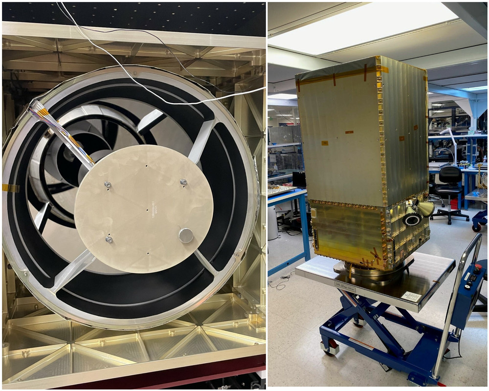

A fedélzeten volt az amerikai Orbital Sidekick a GHOSt-3 műholddal ami hiperspektrális képalkotó, az előző Transporter küldetéssel indult a GHOSt-1-et és -2-t. A következő küldetéssel pedig újabb 2 műholdat indítanak majd.
A fenti kép azért is érdekes, mert bepillantást enged a Korsch távcső tűkör-rendszerébe.

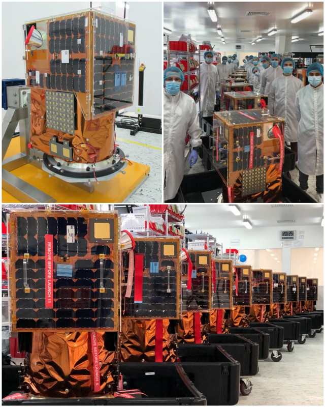

Ugyancsak pályára állt újabb 4 ICEYE SAR műhold amiből kettőnek időközben megváltoztatták az ország regisztrációját Finnről Brazilra.
Vagyis ICEXE-X18 és az X19 radar műholdak innentől a brazil légierő alá tartoznak.
