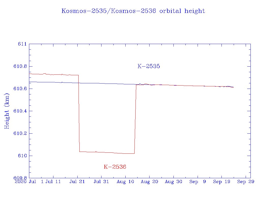

Pár napja Kozmosz-2536 Argentína fölött elégett a légkörben. A műhold még 2019ben állt pályára 3 másikkal együtt.

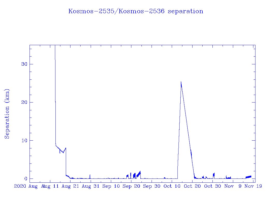

2019. augusztus 1-jén a hivatalos TASZ hírügynökség alapján a műholdak orosz védelmi minisztérium, műhold-vizsgaló programja keretében orbitális randevút hajtottak vegre az orosz „Registar” műholdon. "A vizsgáló műhold segítségével megtörtént az eszköz állapotának vizsgálata és a műszeres és telemetriai adatok továbbítása.
A NORAD nyomkövetési adatai szerint a közelség manőverek re 2019. augusztus elejétől-től került sor. Amikor is Kozmos-2535 és Kozmosz-2536 egy kilométeren belül kerül egymásthoz. Ezt hónapokon át tartó kisebb nagyobb manőverek követték.

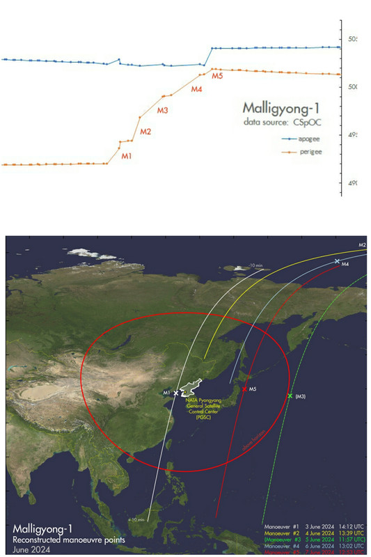

A június 3-7 között végzett Észak Koreai Malligyong műhold pálya emelése az elemzések alapján mindíg az ország térsége felett való elhaladás után került sor, ekkor kaphatta meg az utasítás a Földi irányítástól;
A manőverekkel javították a pálya körkörösségét és a napszinkron jellegét.
Ha pedig továbbra is követik az eddigi gyakorlatot a következő pályaemelésre valószínűleg 2024. szeptember 9-én, 16-án illetve 23-án kerülhet sor.

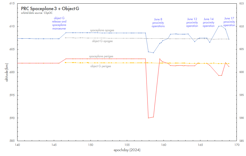

A kínai űrsikló is folyamatos manővereket hajt végre az elmúlt hetekben;

Jelentősebb pálya módosítást végzett a Kínai mini űrsikló.
Még július 18-19-én két manőverrel lehozták 601 x 608 km magassagról 339 x 350 km pályára.
