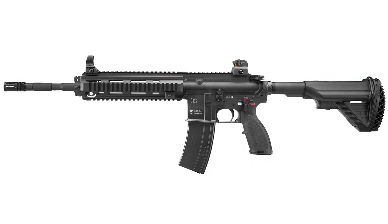

A HK416 a világ legjobb gépkarabélya,minek reszelgettek volna egy ótvar fegyvert helyette?
Az van most a gépkarabélygyártásban,hogy kb egy 416-nál nem tudsz jobbat csinálni,ugyanolyat tudsz (Haenel) vagy ugyanazt csak más kinézettel(HK433),de jobbat nem.
54 394
92 040
Egyetlen hátránya van a HK416-nak(meg az M4-nek is persze)és az a nem túl jó helyen lévő felhúzókar.De ez közel sem olyan nagy hátrány ami miatt szarozni kéne vagy valami ilyesmi.

Ez a hajtsuk be a válltámaszt miért is olyan fontos?
A katona aki beül az apc/ifv/mrap/helikopterbe általában mit csinál a karabélyával mert kicsi a hely? Legtöbbször csővel lefelé berakja a lábai közé.
Ilyenkor kb a tok és a válltámasz találkozását megfogja vagy a válltámaszt azt jól van.
Egyáltalán nem zavaró a fegyver hossza.
Én semmelyik járműben bmp/btr/hummer/toyota/maxxpro/cougar/bh/minyó nem hajtottam be a válltámasz. Soha!
Ha egy szvd/pkm elfér az embernél, egy jóval rövidebb karabély is férjen már el.
Ráadásul ha gépről szállsz mert van valami, akkor már legyen kihajtva ne akkor csattogtasd ki.
Amúgy alakizason kívül max a sofőröket meg az irányzókat láttam behajtani a válltámaszt.
Egy jóval hosszabb gpu-nál vagy valami DMR fegyvernél ez sokkal indokoltabb lehet, de egy 7-900mm hosszú karabélynál nem akkora probléma.
Itt egy fotó.
Famas vs hk416. Kb ugyan akkorák. Gondolom a legrövidebb csővel.
https://images.app.goo.gl/HQJhf1TtutoxLjey6
A tervező meg a fegyver hosszán spórolnak.
Ha a tokba rakja a helyretoló szerkezetet, és külön válltámasz, a fegyver egész hossza fog nőni.

Persze,hogy ugyanakkira,a HK-n 10'-os cső van am CQB-n kívül másra nem jó...A lövészfegyvereken 16'-os vagy 14,5'-os cső van.
