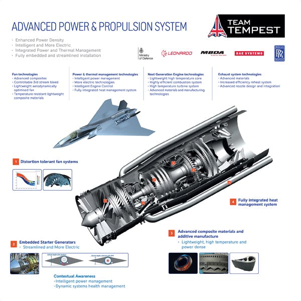

http://www.aerotech.hu/newsdetail.php?tdate=2020-01-14&ttitle=Tempest_E2SG_Rolls-Royce
"a generátort a sugárhajtómű magrészébe kívánják integrálni (itt található a nagynyomású kompresszor, az égőtér, valamint a nagynyomású turbina). Ez gyökeresen eltér a jelenlegi gyakorlattól, hiszen a ma használt jetmotorok esetében az áramfejlesztőt azok külsejére szerelik, és az áttételház fogaskerekein keresztül hajtják meg."
És hogy mihez is kell ez a sok villamos energia?
A folyamatosan növekvő energiaigényű fedélzeti elektronikus berendezéseken túlmenően a következő évtizedek hadviselésében vélhetőleg kulcsszerepet játszó lézerfegyverekhez.
Érdekes ! Mert akkor alap lesz a lézer fegyver a 6 gen gépeknél na meg talán ez lesz az egyik követelmény is a fenti leírt megoldás .
13 181
61 077
Most így elsőre azt mondom, hogy nyílván meg lehet csinálni, de egyrészt a generátor vissza fogja fogni a forgórészt, másrészt a szerelhetősége is nehezebbé válik.
Amúgy a RR már régóta pbulikál forgórészre installált generátorokat, mivel célja az, hogy egy többhajtóműves gépen legyen mondjuk két gáztrubina generátorral, meg két villanymotor hajtotta légcsavar, vagy fan.
Ez utóbbival amúgy egy adott hajtómű kétáramúsági fokát tudják jelentpsen megnövelni.
