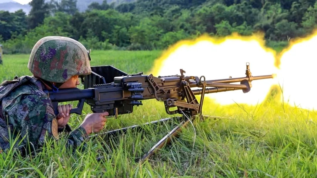

Ezt meg minek???
Az MG5 nem vált be???
Na, ezzel már megközelítik a PKM tömegét.
60 év után talán ez már el is várható a fényességes Németország csodafegyver-iparától.
A fegyver súlya csak az egyik tényező amit számításba kell venni. Én úgy tudom, hogy a PKM kevésbé bírja a tartós tüzelést, mint a nehezebb géppuskák. Könnyebben túlmelegszik. Az biztos, hogy a PKT tusa meg villaállvány nélkül 3 kilóval nehezebb volt mint a PKM, pedig a szerkezete teljesen azonos PKM-el. A csöve ennyivel vastagabb és nehezebb.
PKMnek is van nehéz csöve.Legalábbis anno nálunk a század egy szál PKM-jéhez volt.Igaz,ahoz teljes,légvédelmi toldatos állvány is volt.
36 304
igen csak a pkm csőcseréjének normaideje bőven 10 mp alatt van tüzelés közben nem szárazbegyakorlás során. tartalékcső meg alap tartozék minden pkmhez ha a tűzütem csőcserét igényel az védelem (meg ugye ekkor skulóról is gondoskodni kell) ugyhogy a tartalékcső nagy valószínűséggel a közelbe. ha meg olyan a tűzütem akkor visszahül a cső és cserélni sem kell.
Ha a tartalék cső súlyát is beleszámolod, (2,4 kg) akkor már a PKM sem annyira könnyű. :) Egyébként általában a nehezebb géppuskáknál is cserélhető a cső. A lőszer meg normál esetben jóval nehezebb mint a fegyver. Nálunk 5db rakaszt kellett volna vinni géppuskánként, az 17,5 kg.
igen a segédirányzó erre való.
