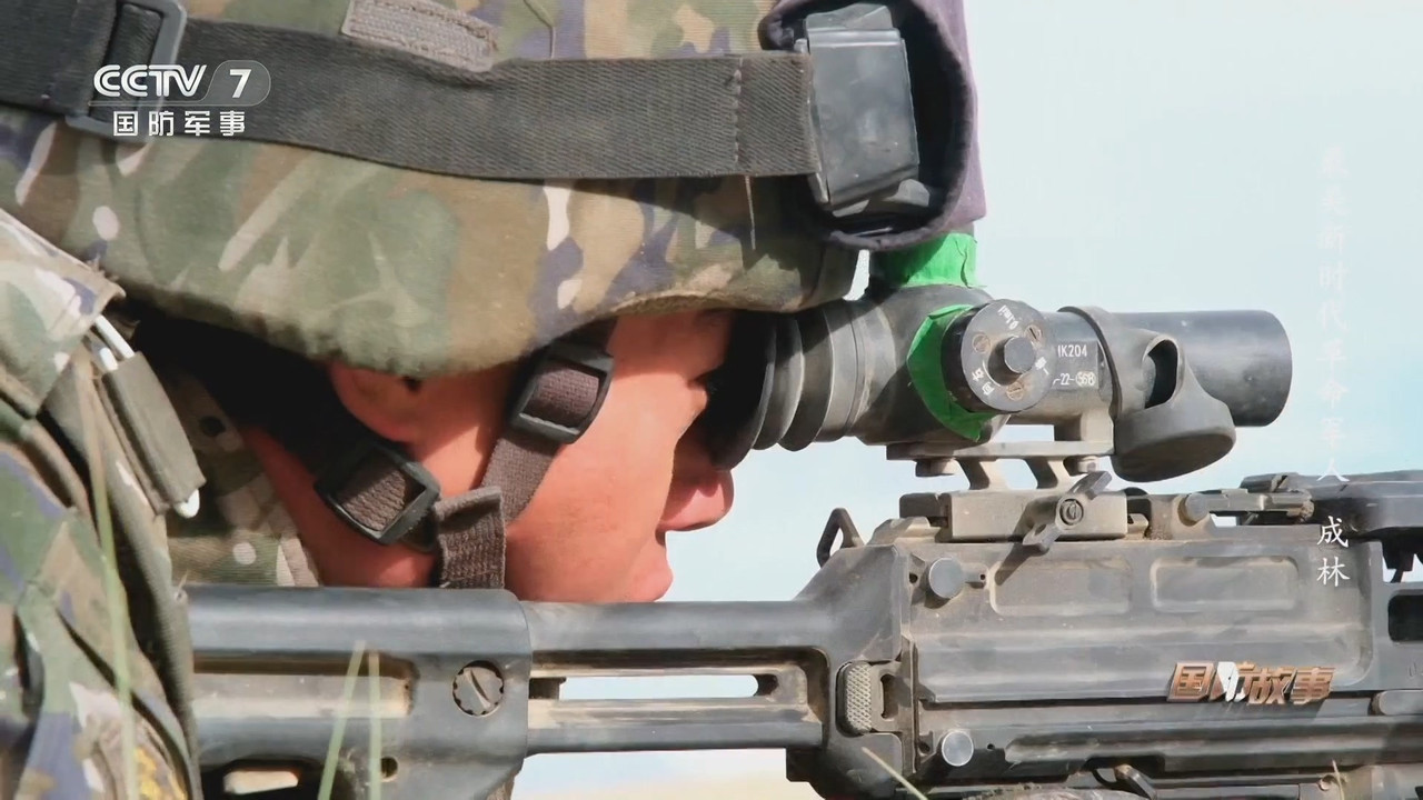

Szerintem igen. Nagyon új még és most kezd el terjedni a csapatoknál. Kevés kép van róla. A válltámasza behajtható és hosszában állítható. Egy másik közeli képen felfedezni vélem a kallantyút, ami a csövet tartja a helyén.

Sima 30 -as tárhoz cserélhető cső? Vagy tud hevederből is tüzelni?

Valahova el van tüntetve a fogantyú amivel a csövet cserélni lehet? Vagy a kínai katonán mindig van kesztyű? A videóban egyébként van olyan fegyver is, amin van ugyanolyan fogantyú mint a PKM-en.

Ez meg a 7,62 mm változat. Ott is valami hasonló van
Ezen a PKM -hez hasonló fogantyú van. Az nem értem, hogy mi értelme van a fogantyút elrejteni, amikor azzal kényelmesen tudod mozgatni a fegyvert. Nem véletlenül van más géppuska típusokon is ugyanígy megoldva. + Ha kicsi a távolság a cső és a fogó rész között, akkor az melegedhet is.

Most mivel van bajod, a kallantyúval, vagy a fogantyúval?

A fogantyúval. A PKM -en ez nagyon praktikus volt. Lehetett vele vinni a fegyvert, és a cső cserénél is jól lehetett használni. És nem volt útban akkor sem, ha infra távcsövet kellett rátenni. Ezért nem értem, hogy mi értelme van eltüntetni.
Az általad berakott képek alapján nekem úgy tűnik, mintha a a 7.62-es verzión ugyanúgy lenne a fogantyú mint a PKM-en. Akkor a kisebb kalibernél miért tüntetik el?

Filmen van olyan snitt,ahol a kisebbiken is ott a fogantyú,lehajtható kivitelben.

A képeken, amiket linkeltem, jól láthatóan ott van a fogantyú, csak le van hajtva.

A fénykép alapján tud.A felső rész felnyithatónak nézem,és a hevedertovábbitás rése is ott van.
Nekem igy szemre olyannak tünik,mintha a Minimibe bele oltották volna a Negevet.
