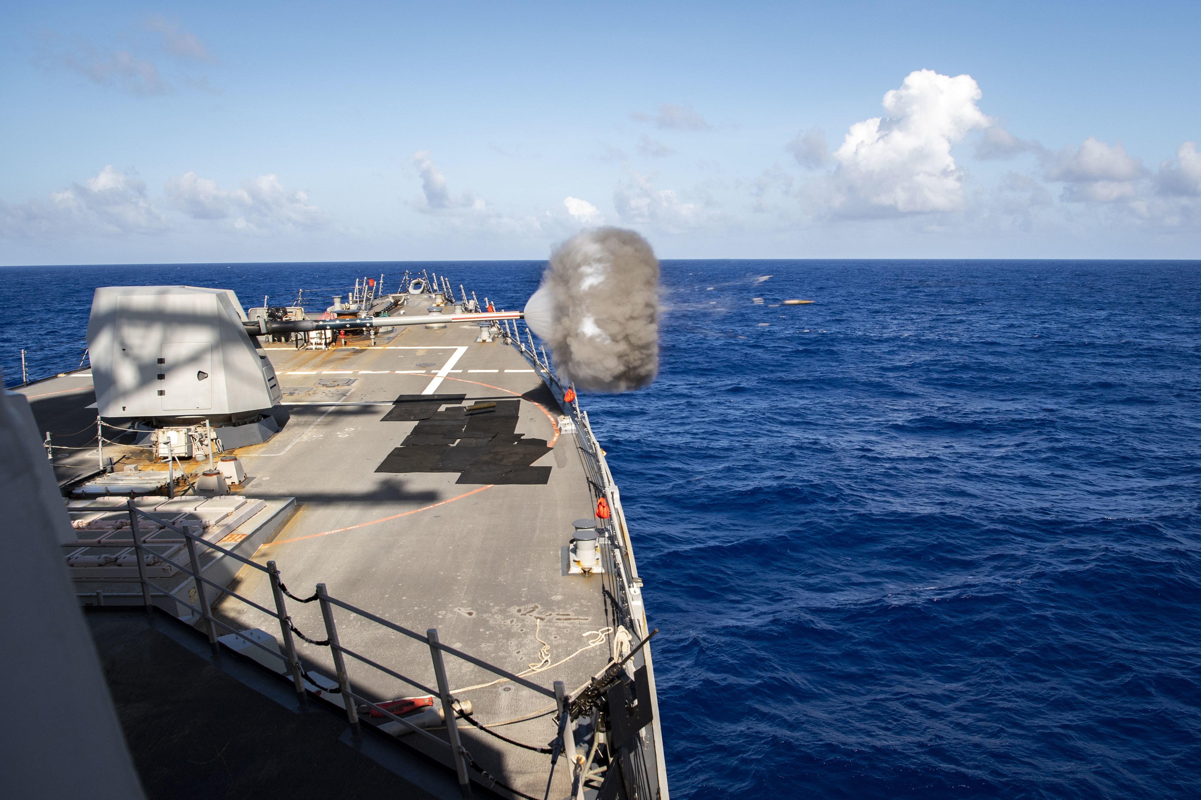

127 mm-es Mk45 hajóágyú automata töltése, hüvely kivetése:

Olasz Otobreda 127 mm-es, 64-es kaliberű löveg. Tűzgyorsaság 32 lövés percenként, 4 db 14-es tár szolgálja ki. Lőtávolsága 40 km hagyományos, és max 120 km kombinált lézer/GPS vezérlésű Vulcano lövedékkel.
