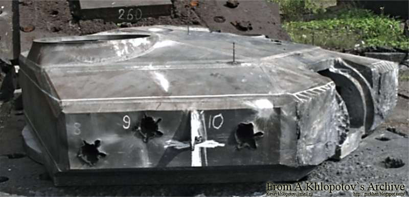

Adott @gorkamorka kedvenc tankograd.blog-ja, ami szerint a T-80B tornya kvarc, és állításának alátámasztására "hiteles" műszaki rajzot is mutat:
:D
A @fip7 "tévedhetetlen" forrása, "А. Тарасенко" meg pont az ellenkezőjét állítja, amit szintén "meggyőzően hiteles" rajzocskával támaszt alá:
:D
"Ó mondd te kit választanál?"
:rolleyes:
Annak ellenére, hogy a T-80B toronypáncélzata terén fip7 téved, most mégis inkább azt mondom, jobb lett volna ha TE maradsz csöndben!
Jó lenne ha az undorító arroganciádat és nagyképűségedet félretennéd, és méltóztatnál elolvasni legalább az általad linkelt oldalakat!
Erről a beböfögésedről beszélek! "A @fip7 "tévedhetetlen" forrása, "А. Тарасенко" meg pont az ellenkezőjét állítja, amit szintén "meggyőzően hiteles" rajzocskával támaszt alá:"
Te szerencsétlen, hol írja Taraszenkó azt, hogy a T-80B tornya ugyanaz mint a T-64B?
Nézd csak!
"Т-80Б
При разработке танка были попытки создать литую башню из стали повышенной твердости, которые не увенчались успехом. В результате была выбрана конструкция башни из литой брони средней твердости с песчаным стержнем по типу башни танка Т-72А причем толщины брони башни Т-80Б были увеличены, такие башни были приняты для серийного производства с 1977-го года."
Most mondjam azt, hogy szándékosan hazudtál? Inkább nem, nem süllyedek le a szintedre.
De tudod mit? Ha nem tetszik egyik sem, talán jó lenne ha hoznál hiteles (tehát nem általad hamisított) forrást a T-80B toronypáncélja kapcsán... Ja ez nem megy, csak fikázni tudod mások munkáját...
20 777
67 589
Én mondjuk ezt a forrást használtam:
"Т-80 объект 219Сп2 1976 г. - базовый вариант с двигателем ГТД-1000Т (1000 л.с.) и башней Т-64А, 125-мм пушкой 2А46-1 с теплозащитным кожухом, электромеханическим МЗ (подобным установленному на Т-64А) и оптическим прицелом-дальномером ТПД-2-49. Боевая масса 42 т. Серийно производился с 1976 по 1978 гг.
Т-80Б объект 219Р 1978 г. - установлены: КУВ 9К112-1 "Кобра" и СУО 1А33 (лазерный прицел-дальномер 1Г42, БВ 1В517, стабилизатор 2Э26М, блок разрешения выстрела 1Г43, комплект датчиков), пушка 2А46-2, система запуска дымовых гранат 902А "Туча", усилено бронирование башни; с 1980 г. устанавливался двигатель ГТД-1000ТФ (1100 л.с.) и башня, унифицированная с Т-64Б; с 1982 г. устанавливалась пушка 2А46М-1 "Рапира". Боевая масса 42,5 т."
Ez sem mond ellent annak amit fentebb linkeltél.
Nem tudom, hogy igazam van-e, vagy ennek a forrásnak, de a T-64B és a T-80B (1980-) tornya kísértetiesen hasonló.
Ellenben a T-72A tornya első ránézésre is eltérő formájú.
