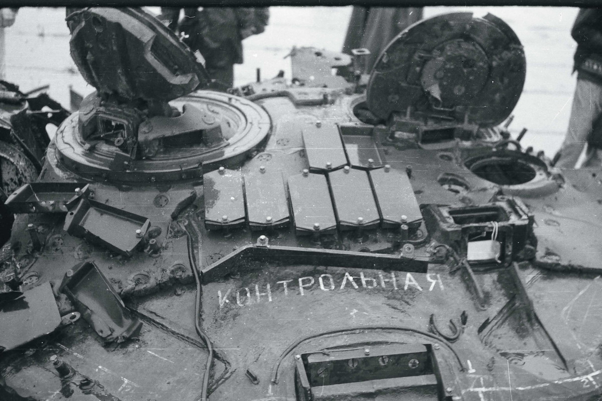

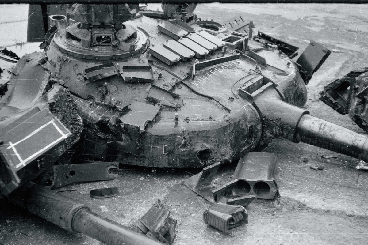

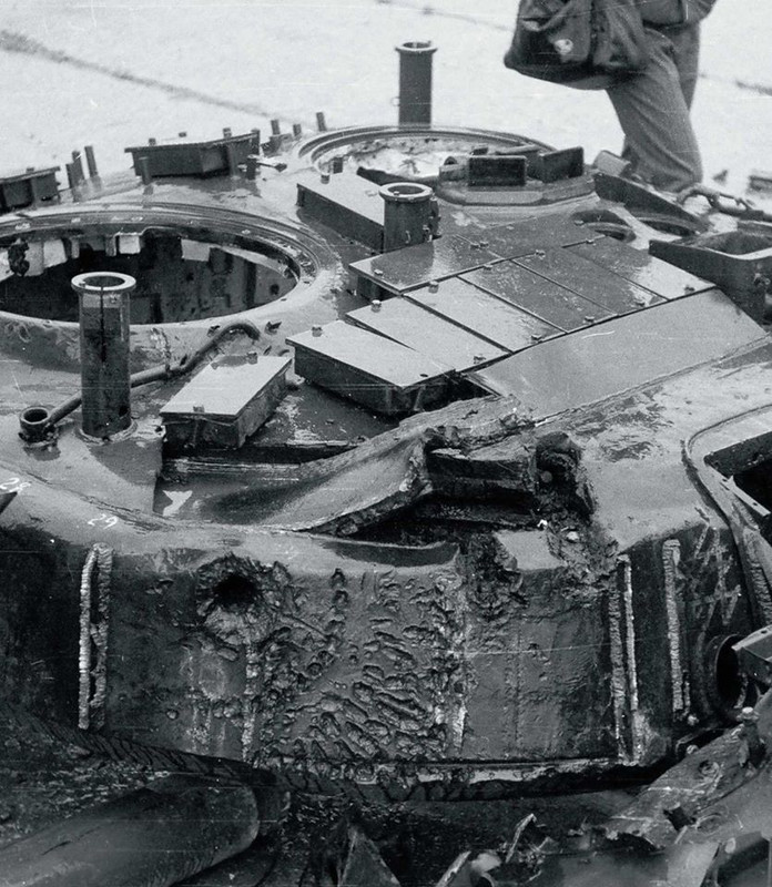

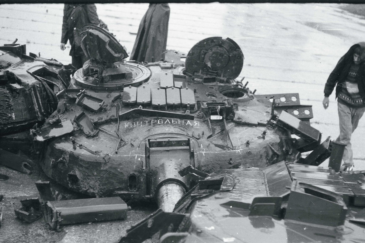

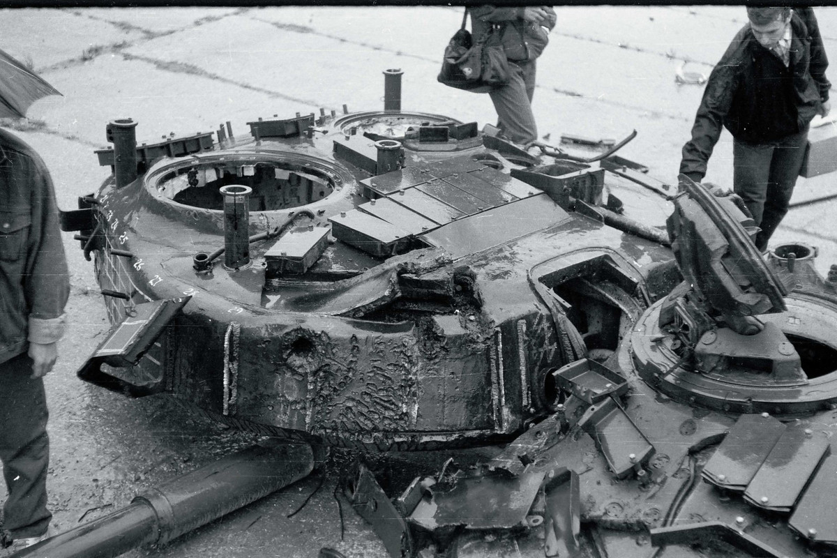

A képeken a T-72B és a T-80U tornypáncélzatának teszteredményei láthatóka:
T-72B:
T-80U:
És kontrollként nézzük meg a T-90 ugyanilyen tesztjét:
Jól látszik, hogy nyoma sincs a hengerelt acélon olyan brutális sérüléseknek mint amik az öntött acélon látszanak. Márpedig az kizárt, hogy gyengébb lőszerrel lőtték meg a T-90A-t mint a két másik harckocsit.
