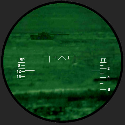

De nem értem. Arról beszélek, hogy sehogyan sem tudsz mégcsak távolságot becsülni sem (nemhogy mérni) a TPN-3-49 éjszakai irányzékkal. Meg azt is leírtam már a legelején, hogy nincs összekötve a tűzvezető rendszerrel.
Az egész nem más mint egy éjjellátó amire felfestettek egy célzójelet, meg pár vízszintes vonalat, a különböző távolságokhoz.
Ha ez nem lenne elég akkor itt van ráadásként az, hogy ez a két skála áll rendelkezésre a 3 lőszertípushoz, Egy skála az APFSDS+HEAT-nek a másik meg a repeszgránátnak. Gondolom nem kell mondani, hogy az APFSDS meg a HEAT az marhára nem azonos ballisztikai pályán közlekedik.
