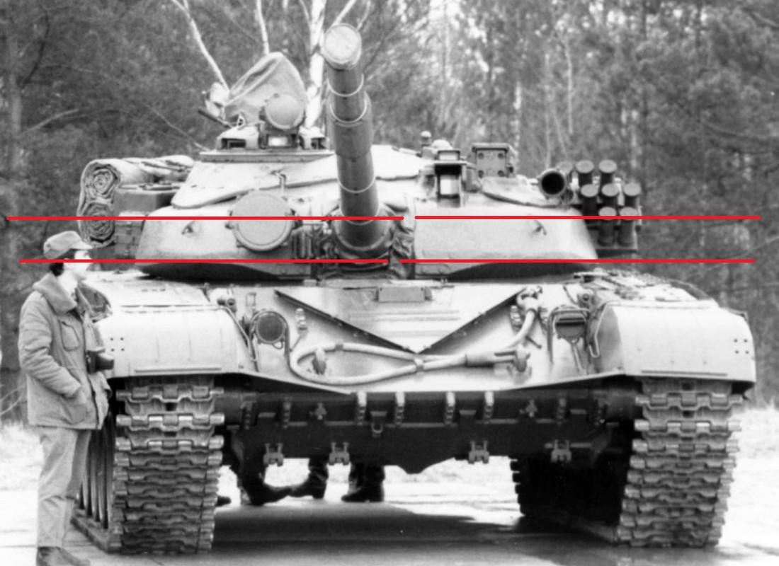

Ha már öntött és hegesztett torony közti különbség, Van egy elméletem, hogy mi miért van, ezt szeretném bemutatni.
A T-72 toronyát szemből csak egy nagyon vékony sávban védi rétegelt páncél, a többi helyen kvázi védtelen*, hisz csak homogén öntött acél van (igen a tetőpáncélról nem pattan le sem az APFSDS sem a HEAT). Ugyanez megvan a T-80/A/B/BV-nél is, bár ott azért a tetőpáncél laposabb szögű).
* Természetesen csak a lőhető felületről beszélek, mert a torony szélénél már van olyan rész ami mögött "nincs harckocsi" a torony formájából adódóan, így ha ott át is üt nem történik semmi csak lesz egy lyuk.
Itt van a kép:
Mi az elméletem? Ezt nem azért így csinálták, mert nem értettek hozzá, hanem ha megemelték volna a homlokpáncél magasságát a a tetőpáncél legmagasabb pontjának magasságáig akkor jelentősen nőtt volna a jármű tömege, hisz szinte meg kellett volna duplázni a homlokfelületét a harckocsi tornyának (ezzel együtt azért nőtt volna a védettség is, hisz sokkal kisebb lett volna az a felület amit csak homogén acél véd), de ehhez a tömegnövekedéshez már nem volt elég erős motorjuk.
