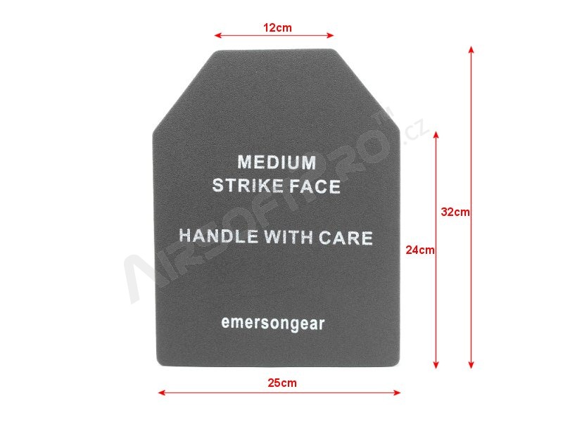

Van egy olyan, lőszer hogy 30.02 M2 AP. Ennek a lövedékének a teljes tömege 10.8 g, a torkolati sebesséve 878 m/s az átmérője 7,63mm. A lövedékben lévő acélmag keménysége 785 HV, tömege 5,17g, az átmérője pedig 6,22mm. A modern LvL IV plateknek ezt a lőszert meg kell tudnia állítani bármekkora távolságból, azaz akkor is ha a lövedék becsapódási sebessége 878 m/s. Az lenne a kérdés, hogy hány kg lenne egy ilyen lőszert megállítani képes tetszőleges (az ár nem számít, de minimum 2 találatot ki kell bírni törés nélkül) acélból készült plate. A plate méretei (a vastagsága maximum 22mm, minimum vastagság nincs):
Azért kérdezem mert, kíváncsi vagyok rá, hogy acélból mennyivel lenne nehezebb mint a modern kerámia platek.
Hát ha ez megfelel a NATO 7.62 AP-nak, akkor mondjuk 5mm vastag 600-650BHN HHS lap kellene.
Az acél sűrűsége 7850kg/m³.
A lapod felülete: 0.25m x 0.32m - 0.08m x 0.065m = 0.0748m²
lapod térfogata (5mm-es vastagsággal számolva): 0.0748m² x 0.005m = 0.000374m³
lapod súlya: 0.000374m³ x 7850kg/m³ = 2.9kg ≈ 3kg
ha el nem számoltam...
:rolleyes:
53 852
91 249
:rolleyes:
Nem, ez erősebb mint 7,62 AP.

7.62 AP (3'500J) az 5mm
.30-02 M2 AP (3'600J) az ...?
12.7 AP az (14'000J) 10.4mm
A kettő közötti tetszőleges számmal (legyen mondjuk 6mm) elvégzed a fenti műveletet.
Azért ez nem csak ennyi. Nem véletlen adtam meg a páncéltörő mag adatait.
Sziasztok,
Itt 3/8" (9.3 mm) vastag AR500-t atlonek vele, de 12.7 mm-t mar nem (persze letezik AR600-as anyag is).
