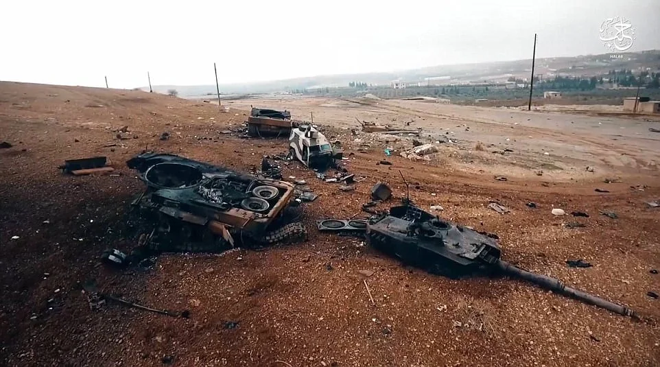

Akkor te se hazudj. Én csak egy videót ismerek ami Leopard 2-t lőnek ki ATGM-el. Persze képek vannak kilőtt Leopard 2-ről, csak néhány képen tisztán látszik, hogy nem robbant fel.
Ez felrobbant Leopard 2:

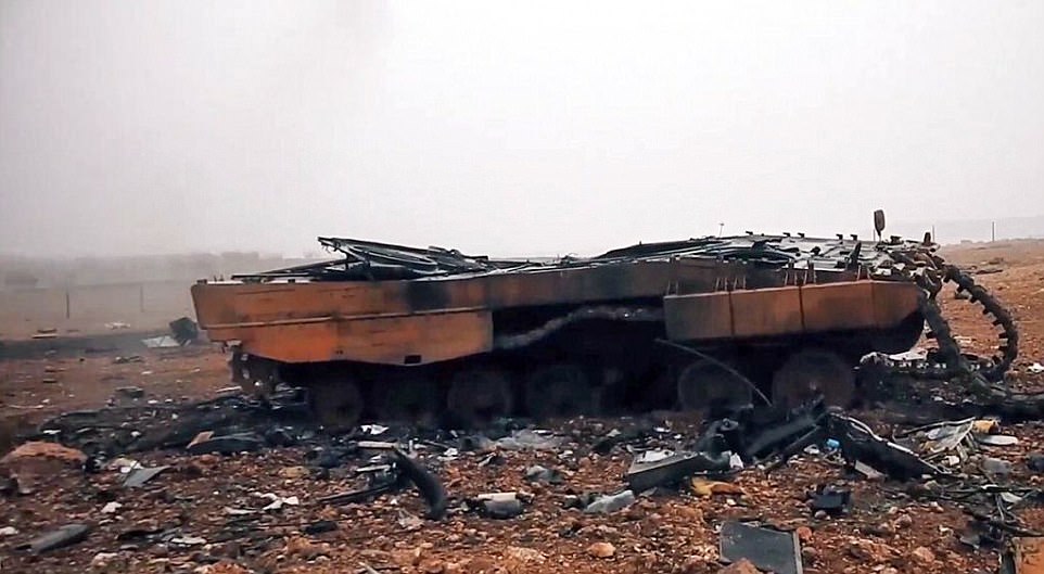

Ez meg egy kilőtt, de fel nem robbant Leopard 2, amiből több mint valószínű, hogy mindeki kiszállt, hisz ha a tűz átterjedt volna a küzdőtérre, akkor nem csak a blow out lemez száll el a toronyban lévő lőszertárolóról, hanem felrobbant volna a teknőben lévő lőszer is és akkor úgy nézne ki mint a fenti képen...:
A felső képen jól nézd meg a háttérben mi van: még egy kilőtt Leopard2.

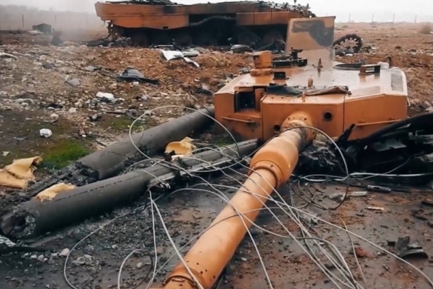

Ha megnézed ezt a képet más szögből akkor láthatod, hogy annak a harckocsinak nem robbant fel a teknőben a lőszerkészlete (megvan a teknő eleje), de a torony lerepült róla, tehát biztosan utólag robbantották fel az üres harckocsit.
Igen, szerintem is utólag robbantották fel.
Csak mikor ránéztem a képre (és pedig már többször láttam), meglepődtem mi van a háttérben, nekem ez új volt.
