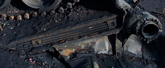

Milyen háromfajta felépítésű teknője van neki ? Mi a 3. variáció felépítése ?
Szerintem dudi az 1984-es T-72AV-ra gondol.
A képhez annyit, hogy az eleje az elég pontos. Olyan tankpáncélokat mind láttam már valós képen is.
Amit nem:
1. Az említett 1984-es T-72AV.
2. Az 1986-os T-80U. Eddig csak a sima T-80U-volt szétlőtt tankoknál, esélyes, hogy az 1986-os model nem létezik, vagy valami protó volt.
3. 1989-es T-80U/UD/UM. Műszaki rajzféle volt róla, de szétlőve még nem láttam sehol. Viszont gyári anyagokban is jelzik a növelt teknő védelmet a T-80BV-hez képest! Szóval lehet volt ilyen csak kevés. (A T-84 teknő páncélja meg nem ilyen! Ez is érdekes.)
4. Az 1989-es T-72B teknő páncélja. Sok helyen hivatkozzák, szétlőve még nem láttam vagy gyártás közben.
Szóval szerintem az 1-es vagy nem létezik vagy marginális, a 2-es szinte biztos, hogy nem létezik, a 3-as kis szériában létezett a gyártás végén, a 4-es talán létezik. :)
Amit nem:
Én szétlőve, eddig csak
60+15+15+15+50*-es és 60+10+10+20+20+50*-eset láttam.
*Csak az acélt írtam be, a levegőt nem.

A 60 - 35 - 60 - 10 - 60-as felépítésű páncélzatot Andrej Taraszenkó nyomán írom.
Бронирование современных отечественных танков
Лобовая деталь Т-72Б с отражающими листами
Ismerem az oldalt. Csak annyit mondtam, hogy amikről írtam azokat nem láttam még képen. Valódi képen.
A 60+15+15+15+50-ről van képed? Mert én nem emlékszem, hogy olyat láttam volna.
De ha van rá képed akkor azt is kipipálhatom :)

Ez a T-90 teknőjének a páncélzata?
Reactions: endre
Ez a T-72B 1989-nek és az korai T-90-nek a páncélzata.
A T-90A összetételét nem ismerem, de azt mindenhol leírták, hogy jelentősen változott az elődhöz képest.
E mellet a videóban nincs fent a Kontakt-5 ami minden T-72B 1989-nek és T-90-nek a sajátja.
Így is csak 600 méterről sikerült a kilövés DM33-al. :)
(Ami hozzátenném reális, mivel a svédek NATO 60 fokban 200 méterre 520 mm RHA áthatolást mértek, a T-72B-re meg 520 mm-s gyári érték van megadva, de az NATO 68 fokra. )
Ez a régebbi T-72B teknő páncélja, ugyan úgy DM33-ellen, 1500 méterről:
Ezen is van minimális áthatolás. Ez a páncél elvileg nem tudott még 520 mm KE értéket.
Mert azt feltételezi a videó, hogy a Kontakt 5 már elműködött korábban, írja is a videó.

1822-es számú hozzászólásom a kép alján, T-72B mod. 1989.
A T-90A teknőjének összetételéről valóban nincs infó.
Nekem a 89-es B teknőpáncélja automatikusan nem egyenlő a T-90 teknőpáncéljával hisz közel sem az volt a legerősebb, amit az oroszok ismertek.
Nem az volt a legerősebb ez tény. De az ős T-90-es igazából csak a T-72B mod. 1989 átnevezése, meg kicsit fazonigazítása volt.
A képen is rajta van, hogy T-90 -1993. Gondolom addig volt ez így.
A T-90A esetén már az volt a cél, hogy a T-72B-k kíváló HEAT védelmét kombinálják a T-80U kinetikus védelmével.
Ezért kapott hegesztett tornyot és új teknő páncélt.
Talán egy éve linkeltem arról, hogy az indiaiak szerint a T-90A páncél védelme 700-800 mm KE.
Az oroszok (UVZ) fórumán/blogján kérdésekre válaszoltak, és ott annyit írtak, hogy a T-90A páncélja kb. LOS 1-es Kinetikus védelemben, súlyban viszont kb. 0.5-ös.
De majd ha látunk ilyet szétlőve okosabbak leszünk. :)
Igen, akkor legalább az látszani fog, hogy hogyan is épül fea páncélzat.
