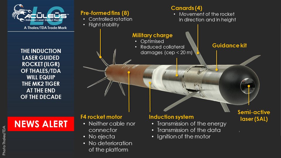

Sziasztok!
Kérdés nálam okosabbak felé: (nálunk a H145, 225 és talán a NG miatt is érdekes)
Hogyan oldják meg az amcsi Hydra, illetve a francia FFAR vagy WA (és (hozzáteszem a szerbek által favorizált Sz-5/Sz-8 léteres irányítású változat fejlesztésénél) a nem irányított rakéták esetében, hogy a lézerfejjel megcélzott célra repüljön a rakéta, amikor ezek max stabilizátorral rendelkeznek. Hiába lézerfej, hiába a megvilágítás, ha a rakéta kinetikai tulajdonságai és a kormányfelületek, falapperenok stb. hiánya miatt nem tud odarepülni???

Milyen kormányfelület hiányzik?
Figyelem veszélyes mozaikszó következik: APKWS
et voilá:

Reméljük, hogy ez lesz, mert nem irányított rakéta filléres eszköz. A lézervezérlésű már más tészta. Egyébként Sz-5 vagy Sz-8 rakétákat is integráltak szerbek(MOMA)/Airbus a H145M-hez, ezt gyártanak a szerbek és olcsóbb szerintem mint a francia, és az indítókonténer sem lehet drága (ahogy láttam, szép iparosmunka henger alakú az indításhoz szükséges elemekkel. Nem nagy dolog.
