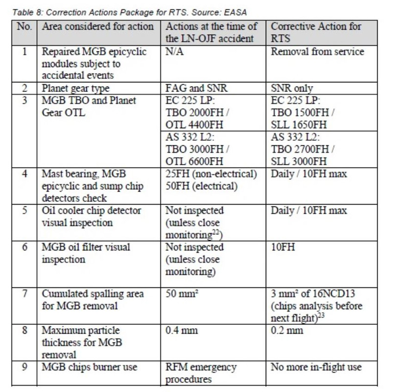

Más Ny.i helikoptereken a gearboxok TBO ja 3-4000 óra az SLL pedig általában állapot szerint.
Ehhez kell viszonyítani a H225 mostani 1650 SLL értékét.
Lehet én is rosszul emlékszem, de nekem is úgy rémlik, hogy hozzákezdtek a módositásokhoz, hogy ne forduljon elő ilyen mégegyszer - és nem csak levitték ezt az értéket:
"It had previously initiated a number of modifications to the gearbox as part of the safety barriers introduced to allow the H225 and AS332 L2 to return to service. These included the introduction of a full-flow magnetic plug to improve particle chip detection and the replacement of any second-stage planet gears equipped with bearings made by German specialist FAG."
https://www.flightglobal.com/helico...ecommend-h225-gearbox-redesign/128711.article
Aztán hogy mi lett belőle...ki tudja.
Az alabbi változtatások voltak (egyik sem a konstrukciót érinti)
Reactions: arcas and emel
Azt lehet tudni, hogy a norvég eset típus hiba vagy teljesen egyedi eset? Mondjuk hibás anyag?
Az AS332 / H225 tipusnak a Norvég baleset volt a második közelmúltban történt reduktor meghibásodásból eredő katasztrófája.
2009-ben Skóciában teljesen hasonló módon szenvedett balesetet a G-REDL lajstromjelű AS332L2 gép.
Köszönöm a választ. Nem jó hír nekünk.
Az utód típusnak az NH90 van szánva a gyártónál?
