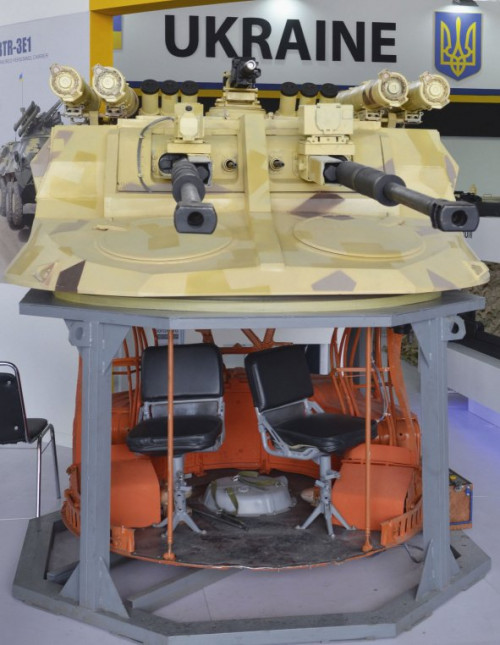

Miért akarunk egy halom 30mm-es lőszert a jarmű küzdőterébe rakni? Nem elég intő példa a párezer szétrobbant posztszovjet harcjármű Ukrajnában?
Mint számodra --ezek szerint-- ismeretlent megoldás, felvetem 20-30-40(+) éves blow-up konstrukciót, mint "újdonságot"! :oops:
Ezzel kéz-a-kézben jár a küzdőtérből a blow-up panelnél jelentősen erősebb páncélemezzel leválasztott --de hiba-üzemzavar esetére oldható-- lőszertároló "puttony"!
Mintha az ilyen megoldások bevetése Ukrajnában is felmerült volna, de biztos/lehet, hogy rosszul emléxem! :oops:
Egyébként továbbra is teljesen igazad van a --hazai alkalmazásban túlságosan elterjedt és alkalmazott megoldásban--:
amit a Politika nem akar, nem szokott lehetséges lenni/nem szokott "sikerülni! Ezek többsége ugyan más --sok-tucat-- országban működik, de ez a tény "A" Döntéshozót és annak (megélhetési-)""Szakértőit"" nem tudta/tudja megzavarni!

Aha, álmodik a nyomor. Tudod mikor fognak neked rakaszt gyártani 30-40mm vastad oldalfalú acélból (mert azok ilyen vastag falúak, hogy ellenálljanak a robbanásnak), hogy elviselje a robbanás erejét addig amíg a blow out lemez kiszakad. Senki ilyen hülyeséget nem csinál. A fenti orosz torony rakasza is hajszálvékony lemezből van (akárcsak a /A-nak)...
Meg egyáltalán merre tervezed a blow out lemezt? Nem rögzítheted sem a padlóhoz, sem a tetőpáncélhoz, mert akkor nem tudod forgatni a tornyot.
A puttony hogy kerül ide? Küzdőtérben elhelyezett lőszerről van szó, nem toronyban lévőről.

De az is érdekelne, hogy a rakaszból kivezető hevedernél hogyan éred el, hogy találat esetén arra ne terjedjen a robbanás. Vagy talán a heveder "csatornáját" is 30-40mm vastag acélból tervezed megcsinálni?
A további (puttonyos meg egyéb toronyban lévő lőszeres) mellébeszélés elkerülése végett erről a toronyról van szó:
A szerbeknek szokott sikerülni! Mintha Izralben is megoldották volna. Mi bevagyunk oltva a megoldások ellen? Gondolom valami német vakcina! :oops:
Ki tiltotta meg, hogy veszélytelen(ebb) pozícióba legyen tárolva lőszer?
PöLö: beltér de leválasztva+blow-out/vagy (módosított/új tervezésű)torony-puttonyba legyen rakva?
Száz-számra van ilyen kalibere CWS, ami miben is különbözik a külső lőszeres toronytól(a sokkal gyengébb védettségen kívül!)? :oops:
...és igen, továbbra is szándékon múlik minden! Ha kell a "Gyűrűhöz" a megoldás, napok alatt: Net-tüntike, kegyelmi-ügy, a Fizu-emelésed... Jééé...

Mutasd kérlek, hogy milyen blow out megoldású rakaszuk van a teknőben!
Semmi nem tiltja, hogy a toronyban legyen a lőszer, épp csak nem erről van szó, hanem egy olyan toronyról aminél nem ott van a lőszer. Ha almákról beszélgetünk, akkor nem érv az, hogy van körte is.
Ha valamire az alma nem "gyógyszer", de a csikebogyó(körte, ...) igen, akkor ki az hülye aki ragaszkodik az almához? :oops:
Ragaszkodni nem a meglévő/korábbról örökölt (sikertelen/rész-sikeres) megoldáshoz kell, hanem a probléma-megoldáshoz! Kicsit rosszul látod a célt!!!
Én is/Currus is összetudná LEGO-zni a szóban forgó tornyot, de talán nem kellett volna elqúrni a NER-/Szíjj-féle módon a török-kapcsolatot, és akkor lehetett volna venni gyártást/licenszet a következő a 10-20 évre biztos 1.000(+)-os hazai mennyiségre, és már lenne is egy multi-kaliberes CWS-ünk! :mad:
Egy CWS-t meg "lazán" lehet "toronnyá" pót-páncélozni --megjegyzem kellene is jobban védeni!!! --, és sokszoros harctéri képessége lenne!
Ha lenne ilyen CWS, --amit szinte biztosan elqúrt Szíjj úr-- akkor más csak egy újgyakorlat lenne a belső hozzáférés biztosítása, ami hactéri üzemeltetést eggyel magasabb --hibatűrési szintre-- tudná számunkra emelni, a kiindulási helyzetnél kiemelkedően jobb harcértéket létrehozva!
Arra a következő 10-20 éves 1.000(+)-os mennyiségre --szerintem-- saját fejlesztés is megérné!!!

Tehát a teknőbe modjuk részben benyúló, és blow-out-os lőszer tároló lehetősége --ha már kötöd az ebet a karóhoz-- neked szakmailag/műszakilag "nincs meg"? :eek:

Mi a tökömért csinálna ilyet bárki is?
Minek akarod "belógatni" a toronyban tárolt lőszer egy részét a teknőbe?
Minek? Hogy egy halom nehéz páncélt kelljen felhasználni hátha nem elég nehéz így is a jármű? Ha már nagyon nem fér a toronyba minden, akkor se a lőszert "lógatom be" a küzdőtérbe, hanem minden mást (elektromos toronyforgató rendszer, elektronikai blokkok stb).
