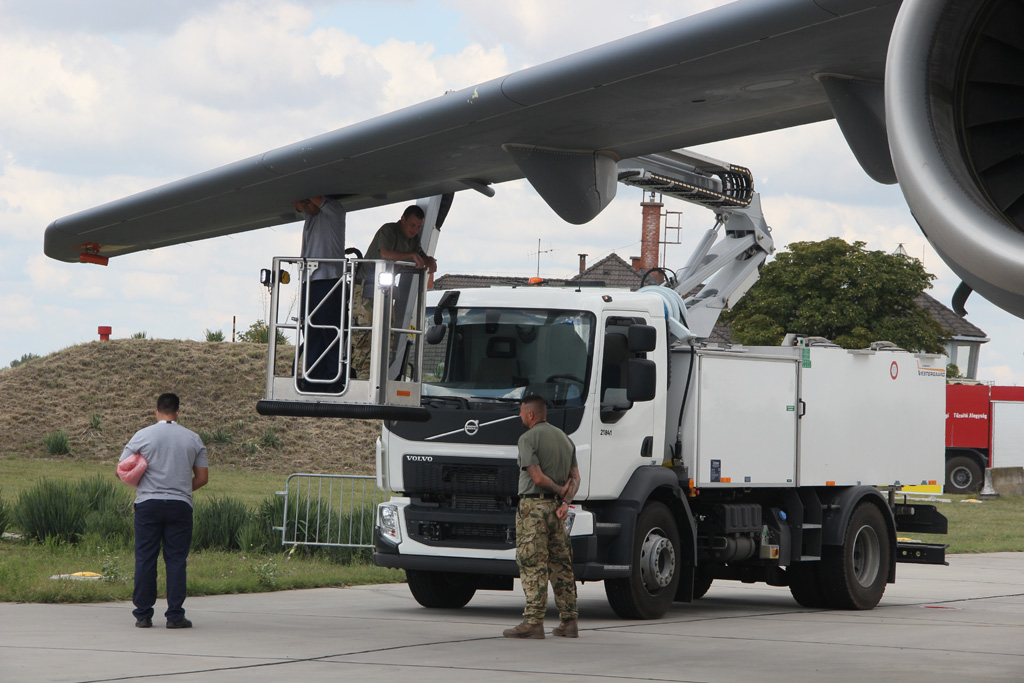

Valószínűleg oldalkormány hidraulikánál volt valami, emelőkosaras gépről nézegették, a KC390 felirat alatti fekete téglalap jelölés alatti szerelőnyílásokból volt az egyik leszedve, ott nézegettek belül valamit
Amikor én jártam arrafele, akkor a jobb szárny alján, közel a szárnyvéghez volt nyitva egy ovális panel, és egy csóka válltól felfele bent volt a szárnyban.
