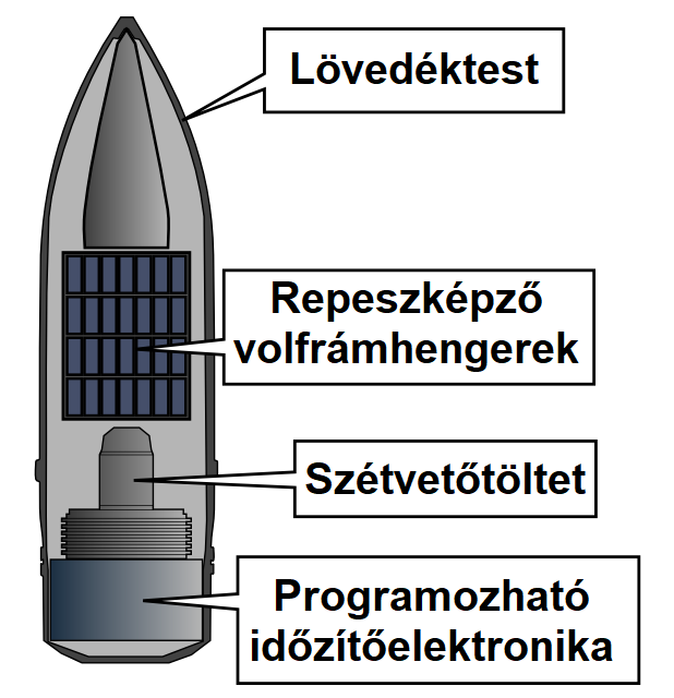

Ülj le és vegyél egy nagy levegőt, mert rossz hírt kell közölnöm: az Lynx ABM lőszere nem igazán alkalmasak a lövészárokban lévők kiszedésére.
Ennek az az oka, hogy légvédelmi lőszernek lett fejlesztve és előre szórja a repeszt és nem oldalra/lefelé. Tehát aki bent van árokban az szinte biztos hogy megússza...
Itt van néhány ábra erről:
12 fokos szögben teríti a repeszt előre felé...
...ebből az következik hogy aki egy árokban gubbaszt, azt szinte lehetetlen kiszedni onnét ezzel!
Egyszerűen egy ilyen 12 fokos "kúpot" sehogy nem tudsz úgy "mozgatni", hogy elérje az árokban lévőket. Pláne, ha össze is húzzák magukat!
Arra jó, hogy tömeges gyalogsági rohamot szuper hatékonysággal lekaszálja, meg légi célok ellen is hatásos...
Azon elgondolkoztál, hogy amíg a katonabácsi az árokban gubbaszt, hogy ne találja el az ABM lőszer repeszfelhője (ahogy lerajzoltad), hogy fog tüzet vezetni a támadóra? Mert amint kidugja a fejét, hogy lőjön azonnal kapni fog a repeszekből az arcába.
Az ilyen elnyomó tűzet bármivel meg lehet oldani: sima géppuskával is.
Amúgy meg az volt a kérdés hogy ki lehet a nyírni a Lynx ABM lőszerével az árokban gubbasztókat. Erre meg az a válasz hogy nagyon nehezen, noha sokan azt gondolják hogy ez az ABM lőszre lényege.
(Valóban ez lenne a lényeg, csak sikerült egy olyan lőszertípust venni, ami erre nem igazán alkalmas...)
Az amcsik ABM lőszere jobb ebből a szempontból: az valóban lefelé is szórja az áldást!
Reactions: endre and Pogány

30mm-es ABM-ből is van, ami alkalmasabb erre mint RM KETF lőszere : a videoban látható amerikai Mk310-es például. Ez egy klasszikusabb kialakítású ABM repeszlövedék: a robbanóanyag (lila jelzéssel) végighúzódik a repeszképző köpenyben. Ez inkább oldalirányba szórja a repeszt.
Ez meg alul a Lynx ABM/KETF lőszere: a kivető töltet csak előrefelé hat, oldalra nem szór.
Félgrammnyi robbanó anyag van a 30 mm-es KETF lőszerben: ez kb. arra elég hogy szétnyíljon a lövedék és kiszabaduljanak a wolfram-hengerek. Ezek mozgási energiáját is inkább a lövedék mozgási energiája adja (aminek iránya adott) és nem robbanásé. A centrifugális erőn kívül nincs igazán erő ami az árok felett kiszabaduló repeszeket lefelé nyomná be az árokba. Ahogy a képen is látszik a szétvetőtöltet nem megy a hengerek közé - pedig jó lenne!
Ha így lenne, akkor nagyon szétnyílna a repeszfelhő és bár a robbanás alatti (lövészárokban lévő) célok jobban sérülnének, a lövés irányában lévő célok jobban megúsznák. Alapvetően ez meg egy légvédelemre kitalált technológia: a lövés irányában lévő célt szórja meg - azt mondjuk elég hatásosan. Az Ukrajnában előadott frontális rohamoknak nagyon gyorsan véget vetne...
