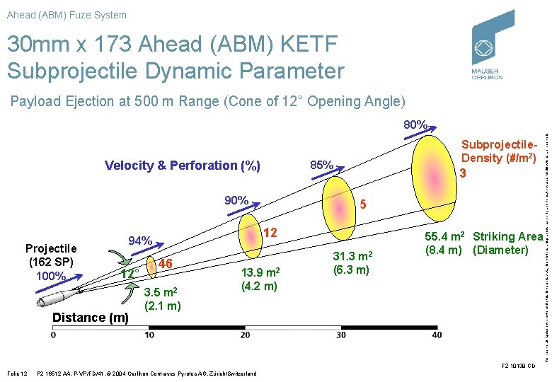

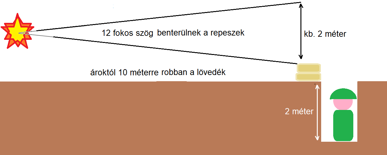

Pont ez lenne a lényeg, mert az ukrán viszonyok bebizonyították, hogy a lövèszárkoknak igenis van jelentősège ès a hagyományos lövedèkek nem hatásosak a beàsott gyalogság ellen.
Ülj le és vegyél egy nagy levegőt, mert rossz hírt kell közölnöm: az Lynx ABM lőszere nem igazán alkalmasak a lövészárokban lévők kiszedésére.
Ennek az az oka, hogy légvédelmi lőszernek lett fejlesztve és előre szórja a repeszt és nem oldalra/lefelé. Tehát aki bent van árokban az szinte biztos hogy megússza...
Itt van néhány ábra erről:
12 fokos szögben teríti a repeszt előre felé...
...ebből az következik hogy aki egy árokban gubbaszt, azt szinte lehetetlen kiszedni onnét ezzel!
Egyszerűen egy ilyen 12 fokos "kúpot" sehogy nem tudsz úgy "mozgatni", hogy elérje az árokban lévőket. Pláne, ha össze is húzzák magukat!
Arra jó, hogy tömeges gyalogsági rohamot szuper hatékonysággal lekaszálja, meg légi célok ellen is hatásos...

Nem kell több 100 méterről, közel lehet menni. Azért 42 tonna, hogy közel tudjon menni.
Minél közelebb mész annál biztosabban kilőnek. Az APS is X számú rakétát tud meg fogni.
Szóval ez nem túl életszerű. Inkább aknavetővel avagy Leoparddal kell odalövetni.
Ha lézerrel meg mondják a távot, akkor CG-bnek az ABM lőszerével is oda lehet lőni: FFV441 lőszer ami előre beállított távon levegőben robban.
