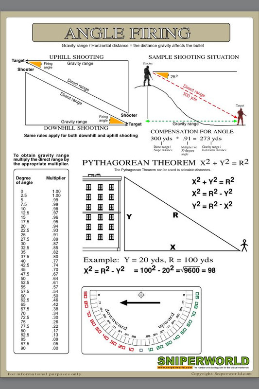

@ijasz , a tüzér eszközökkel szokták a magaslatokat lőtáv növelésére használni? Ha igen, hogy számolják a cső és a cél szintkülönbségét?
Lehet használni. A TÁS és cél közötti magasságkülönbséget MINDIG figyelembe kell venni a lőelemek kiszámolásakor.
Amikor a TÁS és az előretolt figyelők meghatározzák a pozíciójukat, azaz a koordinátájukat a térképen, a a tsz. feletti magasságukat is meg kell adni. A figyelő, ha rámér egy célra, mondjuk lézertávmérővel, akkor megállapítja, hogy tőle milyen távolságban van. Ha ez nem vízszintes távolság, mert pl. a cél lejjebb van mint a figyelő akkor olyan, mintha egy derékszögű háromszög átfogóját mérné, ami nem felel meg egy térképen mért sík távolságnak, ami a háromszög befogójának felel meg.
Ha ezt nem venném figyelembe, messzebb vagy közelebb lőnék mint kellene.
Na de, ezzel megmérem a figyelőtől mért magasságkülönbséget, amit, ha kivonok az enyémből, megvan a CÉL pontos magassága.
Mivel a kidolgozó katona tudja a TÁS magasságát, így már ki tudja számolni a CÉL és TÁS közti magasság különbségeket.
Miért kell is ez?
Az előbbi példa szerint pl.: a cél most magasabban van a TÁS-nál mondjuk 200 m-rel. Ha én csak a térképről vennén le a TÁS-CÉL távolságot, síkban, akkor a ballisztikai pályának a vége, a becsapódási pont elvileg a cél alatti 200 m-re történne meg. Mivel a cél nem ott van, hanem 200-rel feljebb, alatta a domboldalba csapódik be a gránát.
Ahhoz, hogy eltaláljam, az elméleti becsapódási pontot meg kell nyújtanom úgy, hogy a röppálya érintse a célt és oda csapódjon be a gránát. Tehát a magasságkülönbség miatt adott értékkel növelem a "lőtávot", azaz kiszámolt értékkel nagyobb vagy ellenkező esetben kisebb irányzékállást adok meg.
Ezért bonyolultabb a hegyvidéken folytatott harc a sík terepnél. Ezek a magasságkülönbségek nem csak a lőelemek számolásánál fontosak, hanem az un. fedezőgerincek (azaz az üteg védelme az ellenségez figyelőktől, tüzérségtől) valamint az átlőhetőség (azaz végre tudom-e egyáltalán hajtani a feladatot az eszközömmel) megállapításánál is. Ilyen körülmények között fontos a könnyű mozgathatóság és magas csőemelkedés. A D-20 pl. teljesen alkalmatlan erre a feladatra a max 45 fokos csőemelkedés miatt. A könnyű vontatott tarackokat valamint aknavetőket szeretik alkalmazni az ilyen alakulatok.
Itt találsz ábrákat, hogy megértsd: https://nigelef.tripod.com/fc_ballistics.htm

Ha lézertávmérővel mérik a célt, akkor miért számít az, hogy a térképen mérve más lenne a távolság? A lézertávmérő eleve az átfogót méri, ha a háromszöges példánál maradunk. Tehát a távolság az pontos lesz, és nem kell korrigálni a térképen mérthez képest. Ha maradunk a lézertávmérős példánál, a gravitáció sokkal többet változtat a képleten szerintem. De mondom ezt laikusként, sima logikára alapozva.
36 304
mert a lövedéknek va egy röppályája. és a röpálya felszáló ága mindig hosszabb mint a leszállóága. ebből adódik hogy a becsapódásii/vagy találkozási szög mindig meredekebb tükrözve lessz mint a tüzelési szög ha a pásztázott lövés távolságánál távolabbi a cél. nem egy szabályos félkör.
és plusz ha szinteltérés van adott távolságra más szöggel kell tüzelni mert a találkozási pont nem egy helyre fog kerülni. mint ahogy egy kör palátjából húzól fuggőleges vonalakat egymástól bármilyen távolságra sem fognak egy pontba találkozni és nem lessznek egyforma távólságra a kör középpontjátol miközben a kör palástja állandó távolságra van a kör közepétől.
Az idézett bejegyzésemben látható, hogy a megosztott (közvetett) irányzás során alkalmazott célfelderítésről beszéltem. Ez azért lényeges, mert nem a figyelő fog lőni a célra, hanem a tőle igen messze, akár 20 km-re hátrébb elhelyezkedő lövegek. Így a lövegek nem lőhetnek a figyelő által mért adatokkal. Ha pl. a figyelő azt jelenti, hogy tőle a cél 5 km-re jobbra 6-32 vonásra van, a löveg ezekkel az adatokkal a saját védelem mélységét lőné. Ezért a figyelőnek a mért adatai alapján kell a célt elhelyezni a térképen és a pozícióját koordinátákkal meghatározni. Ezért kell a cél térképtávolság és nem a valós.
Ezek a figyelőadatok az agyközpontba futnak be, ahol bejelölik a célt térképre, valamint a saját lövegek és figyelőink helyzetét. Így már lehet lőelemeket számolni a lövegekre, hogy eltalálják a célt.
A tüzérség hármasa az ököl (a lövegek stb a tűzfeladat végrehajtása), a szem (előretolt figyelők és egyéb felderítők a céladatok meghatározása), az agy (tűzvezető központok ahol minden adat - ideértve a meteo -t is - összefut és azokból lőelemek és tűzparancs lesz).
Ami szerinted logikus, az a közvetlen irányzásnál az, mert ott látod a célt. Ha megosztott irányzásnál nem vennénk figyelembe a magasságkülönbséget, akkor több 100 m-rel is elvéthetjük a célt, A saját csapatok közvetlen támogatásánál ez végzetes hiba lenne.

A logikámat közvetlen rálátásnál raktam össze. De mint kiderült ott sem úgy van ahogy gondoltam, és a vízszintestől eltérve változik a röppálya! Így már logikus ! :D
54 384
92 023
Közvetlen irányzasnál is a vizszintes távolsággal kell számolni.
54 384
92 023
Értem! Kösz! És honnan tudjuk a vízszintes távolságot, ha nincs térképünk csak távmérőnk? A távmérőben van szintező?
Szögfüggvény, Pitagorasz- téte, de a legegyszerűbb modern lézeres távmérők is tudnak helyszöget mérni, tehát nem csak a direkt távolságot mondják meg, hanem azt is, hogy hány fokos szögben látsz rá.
