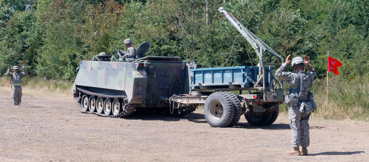

Az amcsi MICLIC-nek van utánfutós változata: gyakorlatilag bármilyen jármű bevetheti. Akár egy Lynx vagy Gidrán is lehet átjárónyitó...
Ez a kivitel talán még jobb is lenne mint fixen rátenni egy harcjárműre.
Kellene venni 50-60 ilyen utánfutót, így minden zászlóaljra jutna néhány olcsó aknamentesítő megoldás...
Soldiers-Guide-M113-to-range-to-launch-the-M58-Mine-Clearing-Line-Charge-MICLIC-at-Fort-Chaffee-A.jpg
