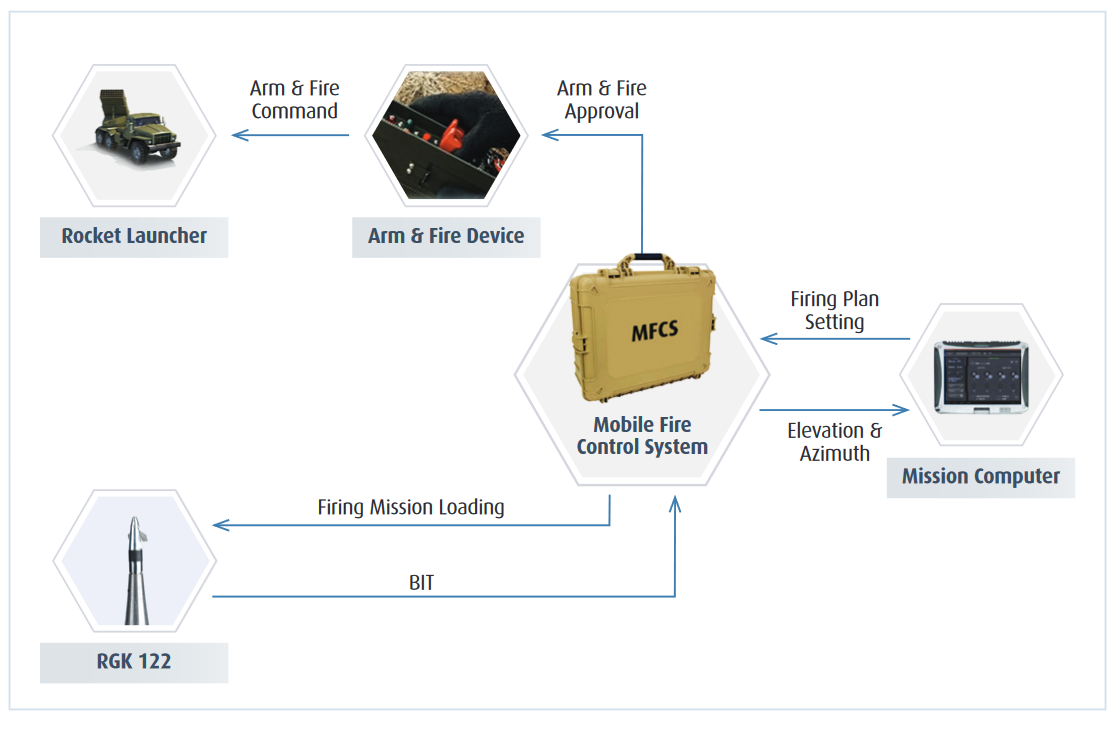

Csak szólok,hogy az Elbit 122milis irányitott (valójában végfázis korrekciós) rakéták kilőhetők bármelyik 122milis szabványú vetőböl.Akár egy benzines Urálon lévő eredeti BM21ből is,aminek nincs is elektronikus tűzvezető rendszere......És ez a fránya Elbit minden további nélkül eladja ezeket a fránya PGM rakétákat olyanoknak,kiknek nincs is PULS sorozatvetőjük,se Elbit tűzveteő rendszerük.
Igen, de koordináták betáplálása nélkül ezek úgy repülnek mint egy buta GRAD.
Minimum hogy kell hozzá valami számítógép és adatkapcsolat megfelelő szoftverrel (amiből te sajátot írnál! :D ). Enélkül szart sem ér az egész!
Egyébként az ACCULAR rakétákat csak konténerben forgalmazzák - nem tudod csak úgy bele tenni egy BM21-be...
Hozz akár egyelten hivatalos ELBIT anyagot, ahol azt mondják tudsz egyesével ACCULAR rakétákat venni! ;)

A finnek ezt pakolták bele esélyesen pár konzollal az RM-70-eseikbe.
De ez valóban használható így magában is.
Mármint hogy magában?
Sima ezer éves BM-21 és rakétáihoz jók komolyabb átalakítás nélkül. Nyilván kell a precíziós gyújtó az orrába meg az a katonai laptop rajta szoftverrel ami valamilyen módon programozza a rakétákat. Ha jól értettem akkor egyfajta "katonai wifi" rendszer használ a koordináták átadására.
Szóval úgy magában hogy nem kell spéci indító meg átalakítani sem kell a GRAD-vetőt.
Amúgy a finneknek mi is volt a baja ezzel a cuccal?

Ezt beszéld meg a finnekkel akik voltak olyan balgák, hogy az RM-70-eseikhez INTEGRÁLTATTÁK és elektronikai fejlesztéssel egyetemenben vettek az Elbittől 122-es irányítottat.
Mert úgy hatékonyabb?És némá,RM-70hez integrálták az Elbit tűzvezető rendszert,meg még a rakétákat is....Nahát,egy cseh sorozatvetőhöz...Dehát ez lehetetlen!!!!!!!! :mad:
Van hozzájuk egy wifis célelem elembeállitó eszköz,ami a céladatok és a TAS koordináták bevitele után a lőelemeket is ki tudja számolni a tűzveztő rendszerrel nem rendelkező tűzgép számára.Illetve a lőelemeket papir táblázat alapján is ki lehet számolni.Ilyenkor csak a célelemeket viszik be az irányitó fejbe a wifis kütyüvel.
Különben a Spice bombákhoz,meg a dél afrikai siklóbombákhoz is van ilyen wifis kütyű.Igy olyan gépekről is belehet vetni őket,amikre nincsennek integrálva,illetve megfelelő fedélzeti elektronika hiányában nem is lehet elektronikailag integrálni őket.Követelmény csak annyi,hogy a hordozó gépnek meglegyen a kellő teherbirása.És lehet mindkettőjüktől orosz függesztő szabványnak megfelelő függesztőfülecsekkel is rendelni a bombákat (nem tudok róla,hogy történt ilyen rendelés a gyakorlatban,vagy csak titkolják,de a lehetőség megvan).
Gyakorlatban publikusan csak a kolumbiaiakrol lehet tudni,hogy vetettek be ily módon Spice bombákat A37 és Tukán gépekről,amikhez elektronikailag nem voltak integrálva (A37hez nem is lehet,nincs hozzá számitógépe).Ezt a wifis kütyüt használták.
