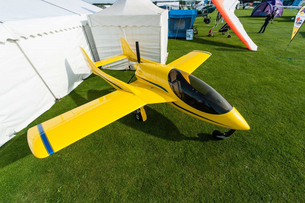

Egy korábbi figyelemre méltó hazai, félbemaradt terv : Denevér
Egy meglevő UL repülőgép átépítése esetén -én ezt néztem ki -...
, kb. a következő paraméterek lennének várhatóak (az eredeti angol tájékoztatás alapján, az érdekes adatok fordítva, /UAV/ után megadva a csapásmérő változat becsült, várható paraméterei ) :
    • Advanced aerodynamics /Fejlett aerodinamikai kialakítás
    • Light weight carbon fibre pre-preg composite structures /Kis tömegű szénszálas pre-preg(elókészített kompozitból) készített szerkezeti elemek
    • Wings that can be folded by one person in one minute using an electronically operated key fob and electric ‘shoot bolts’
    • Garmin EFIS, avionics and two-axis autopilot
    • Retractable undercarriage that rugged enough for grass field operations
    • Small diameter three-blade prop /Kis átmerőjű 3 ágú légcsavar
    • Engine silencer/ Motor kipufogóval
    • Wingspan /Fesztáv 5.8m /UAV/ 7.8m
    • Wing area /Szárnyfelület négyzetméterben 6.76sq m /UAV/ 8.8sq m
    • Length /Hosszúság 5.2m /UAV/ 5.5m
    • Electrically operated flaperons /Elektromosan működtetett ívelő-lapok
    • Empty weight /Üres tömeg 260kg /UAV/ 315kg
    • Max weight /Maximális tömeg 450kg /UAV/ 565kg
    • Useful load Hasznos terhelés 188kg /UAV/ 250kg
    • All flying tailplane
    • Cabin width 26in
    • Vne/Legnagyobb megengedett sebesség(zuhanásban) 220kt(410 km/h) /UAV/ 205kt(380km/h)
    • Stall speed (landing configuration) /Átesési sebesség(leszálló helyzetben) 53kt(95 km/h) /UAV/ 60kt(110 km/h)
    • Max cruise @8000ft, 75% power /Maximális utazó sebesség 8.000 láb(2500 m) magasságban, 75%-o motorteljesítménnyel 196kt(350 km/h) /UAV/185 kt(340 km/h)
    • Fuel capacity and max range (standard tanks) /Üzemanyag kapacitás és maximális hatótáv(a beépített üzemanyag-tartályokkal) 70 litres/1500 miles(2100 km). /UAV/ 110litres/2200 miles (4100 km)
    • Ez egy szokásosnál nagyobb sebességű drón lenne(a kiindulási UL repülő - ISA 189 Seeker - miatt) -amire nem biztos, hogy szükség van az egész repülési tartományban-, csak példaként hoztam fel, hogy mit lehet viszonylag gyorsan kihozni ilyen "forgatókönyvvel".
    • Az üzemanyag, drón-vezérlés, kommunikáció, fegyverzet együttes tömege 250 kg-ra lett becsülve(300 kg-ig lehet menni kb.), ebből kb. 80 kg az üzemanyag,a fegyverzet közelítőleg 100 kg körüli lehet, a fegyverzet típusától/súlyától függően 2-4 precíziós fegyver)
Csak, hogy ne essünk hasra a török drónoktól.
Katona-politikai döntésen múlik, hogy pár éven belül van-e saját/V4 csapásmérő drón, nem műszaki megoldásokon.
Hú, abban az angol cikkben szereplő fogyasztás/utazósebesség/hatótáv adatok elég ...khm.. fantasztikusnak tűnnek. Ennél még Münchhausen báró ágyúgolyója is többet fogyasztott kisebb sebességnél.
De nézzük az állítólagos számokat: 70 literes tank, 7l/h fogyasztás 120 csomós utazósebesség mellett. Akkor (elméleti, tartalék nélkül) 10 óra alatt megtesz 1200 tengeri mérföldet, azaz kb. 2200 kilométert. Ez azt jelenti, hogy repülő létére a fogyasztása ~3.2 l/100 km, annyi mint egy kicsit combosabb robogónak?! Ja, és ezt az értéket 220 km/h-s utazósebesség mellett hozza?! Fórumokon kb .14l/h fogyasztást írnak erről a motorról.
A másik adat, ami szemet szúrt, az a 196 csomó max utazósebesség. Ez még az igazán villámléptű dugattyús, egymotoros gépek közt is labdába rúgna. Mindezt egy 100 lóerős motorral?!
