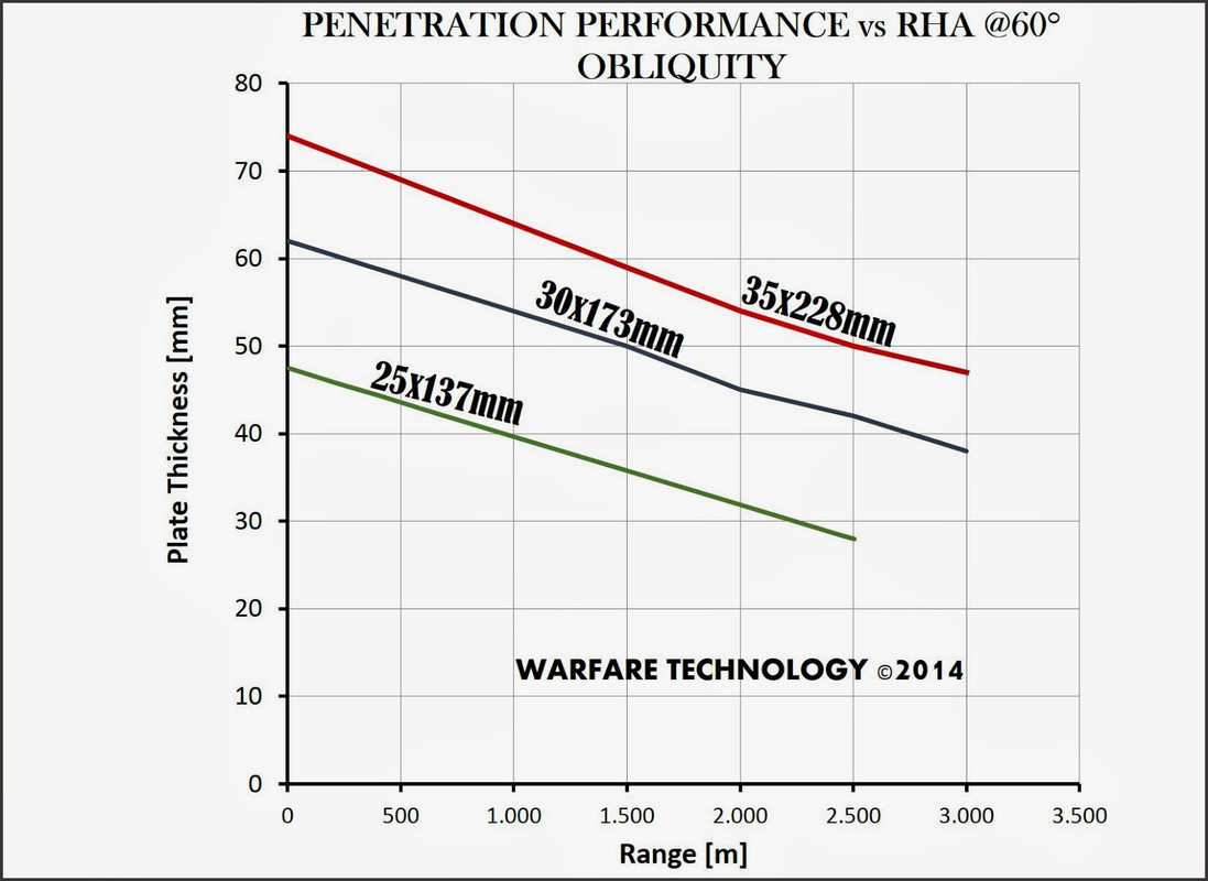

hanem az, hogy mondjuk egy CV9035-el összevetve a Lynx páncél vs 35mm és a CV90 páncél vs 30mm összevetésből melyik jön ki jobban...és én sajnos nem vagyok meggyőződve róla, hogy a Lynx
A 35mm-es kb 10 mm-rrel tud jobb RHA páncél átütést, mint a 30-as ellenben lényegesen kevesebb lőszer vihet magával.
A Lynx ha valaha harcolni fog az szinte biztos, hogy orosz technika ellen tesz - nem CV90-essel. A BMP-kkel, BTR-ekkel szemben meg biztos, hogy magasan fölényben lesz. Többségükben hőkamera sincs...
Más nézőpontból - kb 1250 méteren tud a 35-ös akkor páncélátütést, mint a 30-as 0 méteren.
Tehát IFV ellen (level 6) bő 1 km-es távon hatásos, a 30-as pedig 2-300 méterig.
Nem kérdés, hogy melyiket kell választani.
jajmár, az a forrás értelmezés....
ez 60 fokban döntött páncélra vonatkozik....ez nominális vastagságban a duplájának számít...
másrészt ha nem abszolút hanem relatív értelemben nézed, akkor 2km-en a a 10mm az +22%
vagy ha még másképp nézed, akkor a 35mm 2500 méterről lő át olyan vastag páncélt mint amit a 30mm...az azért nagyon nem mindegy
