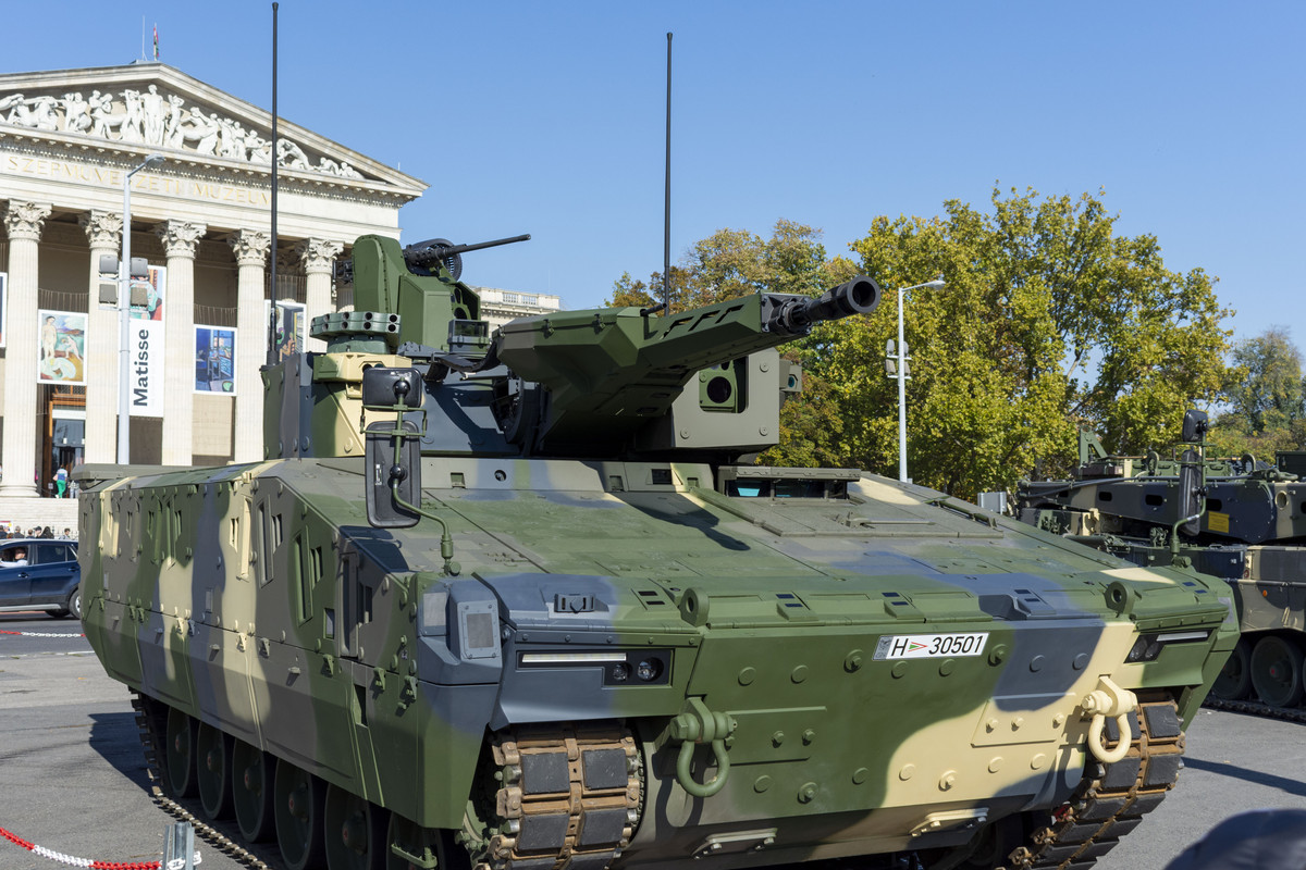

Jobbról balra az egész tornyot.
honved
2010. június 2.
10 898
21 267
Pl. a vezető búvónyílása át lesz szerkesztve elvileg, mert a löveg nem forgatható ha az nyitva van.
Isten ments ha forogni tud a lövegtorony, amikor nyitva a vezető búvónyílása és épp kint van a feje. Ilyet még harcjárműnél nem láttam. Már a BMP-1 tornya sem volt forgatható, ha nyitva volt valamelyik rés, a vezető, vagy a rajparancsnok nyílása. Harchelyzetben a réseket zárják egyébként, na akkor foroghat is a torony.

Bassza meg tényleg. Ezt nagyon benéztem, eszembe sem jutott, hogy ez nem tűnt fel valakinek a tervezőasztal mellett.
Biztosan feltűnt, csak hamarabb készült el az új torony elrendezés, mint a test módosítása.
Mondjuk én kicsit túltolnak érzem az optika körül lévő dobozt is. Az alsó rész vastagsága erősen indokolatlannak tűnik.
Ha 60 fokban alávágnak, akkor sincs semmi. Lehet, hogy már az is elég lenne a tető felnyitásához. De @krisss mintha írta is volna a múltkori táborfalvi elfordított löveges képeknél, hogy a vezető fedelét átdolgozzák. Valami kifordítós megoldást emlegetett.
Az alapvető tesztelési procedúrákat (lövészet, menetpróbák) nem hiszem, hogy befolyásol a mostani helyzet. Inkább kellemetlenséggel jár.
Vészhelyzet esetén a testen belül is menekülhet a vezető.

Jelenleg a nyitott bűvóval való vezetéshez el kell fordítani a tornyot így.
A T-72-es harckocsinál is ilyesmi a helyzet, ha jól emlékezem. Nyitott vezető résnél, a torony el van kicsit fordítva, mert különben nem tud kint lenni a vezető. Ez érthető itt is, de ez egyben azt is jelenti, nyitott résnél, egy mechanizmus, vagy elektronika, megakadályozza, hogy az irányzó véletlenül fordítani tudja a tornyot. Mert különben abból baj lehetne. A régI orosz vasaknál egyszrű mechanika lezárta a toronyforgatás lehetőségét, ha valamelyik rés a páncéltesten nyitva volt. A BMP-1esetében, ha jól emlékezem, nyitott rés esetén, egy csap, vagy micsoda, fordult, vagy mozgott, a búvónyílás nyitásával és egyben zárta, a torornyforgatás lehetőségét, mechanikusan.

Az új fedő tengelyen elfordulós lesz mint T-72-esen vagy ezt még nem tudni?
A már elkészült példányok is át lesznek alakítva utólag?
Ez elég nagy melónak igérkezik...
Moduláris a gép, simán cserélhetsz konkrét fődarabokat. Az egerszegi gyárban folyamatosan egységesítve lesz a felszereltsége a gépeknek.
