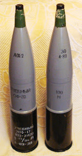

A szabvány 100 mm-es 3OF32 repeszgránát 250 m/s sebességgel indul. Szóval az sem kizárt hogy ezt is elfogja az APS.
Ha pedig nem, akkor sem hiszem hogy átmegy szemből a páncélzaton. A 20+ éves Bradley ODS oldalpáncélzata némi páncéltöréssel, de kivédte a 850 m/s sebességű 125 mm-es repeszgránátot - a jármű gurult tovább. Egy sokkal lassabb és kisebb lövedék nem jelenthet gondot a Lynxnek sem szemből...
Más lőszer nincs hozzá, az ATGM-et meg várhatóan leszedi az APS - ahogy írtad.
Azért a 100-as repeszgránát alaposan helybenhagyna (még ilyen kis energiával becsapódva is) még egy harckocsit is, ha valami csoda folytán sikerül vele eltalálni.

Kezdő sebességen a lövedék fotóján látszik is...
Ez a lőszer mozgási energiáját és romboló erejét tekintve egy 120-as aknavetőhöz áll közelebb. Kb. mintha NEMO vagy más tornyos aknavető lapos szögben, közvetlen irányzással lőne...

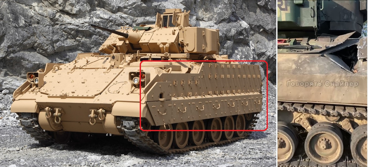

A régi, de modernizált Bradley oldala kibírta az erősebbet 125mm-es HE-FRAG gránátot is. (lásd linkelt videó fentebb)
Páncél eltörött, de a jármű gurult tovább, javítható maradt és állítólag nem volt sérült.
Szóva szemből a Lynxnek is jó kilátásai lehetnek ez ellen a 100 mm "gránátvető" ellen...
