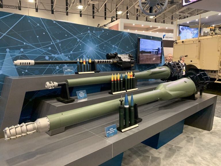

Konkrétan az 50-es egy megnövelt átmérőjű 35mm-es lőszer.
Piros a 30mm-es, zöld a 35mm-es és kék az 50mm-es.
