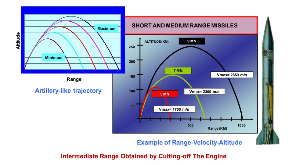

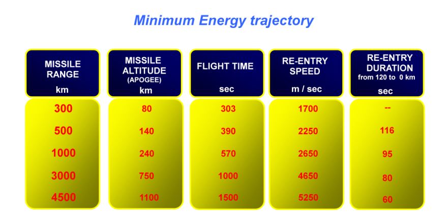

Egy 300 km körüli hatótávolságú TBM sebessége +2000 m/sec és a teljes repülési ideje 4-5 perc. Ha jól mérték be a célpontot és rakéta is jól működik ABM képesség híján a radarnak az esélye a túlélésre szigorúan monoton tart a 0 hoz...
Én nem azt írtam, hogy a ELM-2084 az olyan.
De a Sentinel az pl. igen. Tehát nem kell ABM rakéta, ha a közeledő rakéta láttán a radar fogja magát és 5 perc alatt 5 km-rel odébb megy önjáró platfromon...
Flight Times of Ballistic Missiles lofted in Maximum-Range Trajectories
Flight Time = SQRT (Range) * 14
where
Flight Time is in seconds
Range is in kilometers
Speeds of Ballistic Missiles lofted in Maximum-Range Trajectories
Speed = SQRT (Range) * 0.09
where
Speed is in km/sec
Apogees of Ballistic Missiles lofted in Maximum-Range Trajectories
Apogee = Range * 0.25
where
Apogee is in kilometers
Ez alapján a 300 km hatótáv az 1,5 km/s tája inkább.

Valóban egy 300 km hatótávolságú TBM sebssége "mindössze" 1700 km/sec körül van viszont a repülési idő 5 perc.
Abban ideális és teljesen irreális esetben lenne csak az ELM-2084 időben eltűnni, ha:
- rögtön az indítás pillanatában felfedezi a rakétát;
- azonnal elkezdi követni;
- azonnal sikerül megállapítani a várható becsapódás helyét (erre az aktív szakasz végéig még elméleti esély sincs...)
- a parancsnoki lánc végtelen gyorsaságú és a radar kezelő személyzete azonnal megkapja a parancsot az esetleg 100 km-re ülő parancsnoktól hogy tábort kell bontani.
