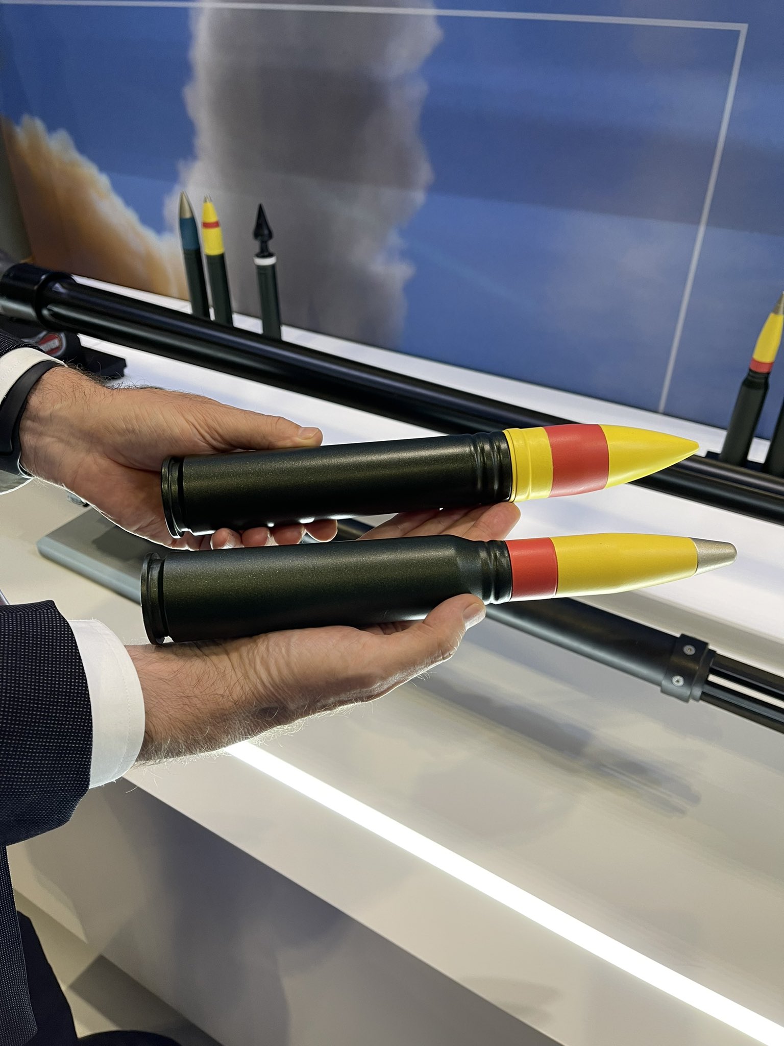

de legalább nincs jövője, modernizációs/upgrade potenciálja.
Viszont van válltótipusa,a 40x180SS.Bushmaster 30milis gá-hoz már van váltócső hozzá.

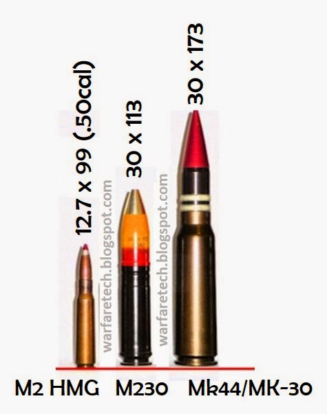

Az a 30-as gépágyú lepkefing kategória dedikált légvédelmi gépágyúnak. Arra jó, hogy magát védje vele egy jármű, de arra alkalmatlan, hogy egy légvédelmi gépágyú szerepét betöltse.
Itt egy kis magyarázat azoknak akik inkább vizuális típusok (a 30x113 az amiről Negan beszél és a 30x173 pl a SkyRanger lőszere):
Igen, de mivel amúgy is RCWS toronyban lenne alkalmazva - másodlagos védőfegyverként - nem is kell más feladata legyen az önlégvédelmen kívül.
A normális SPAAG-feladatokra pedig a 35 mm legyen az általános.
