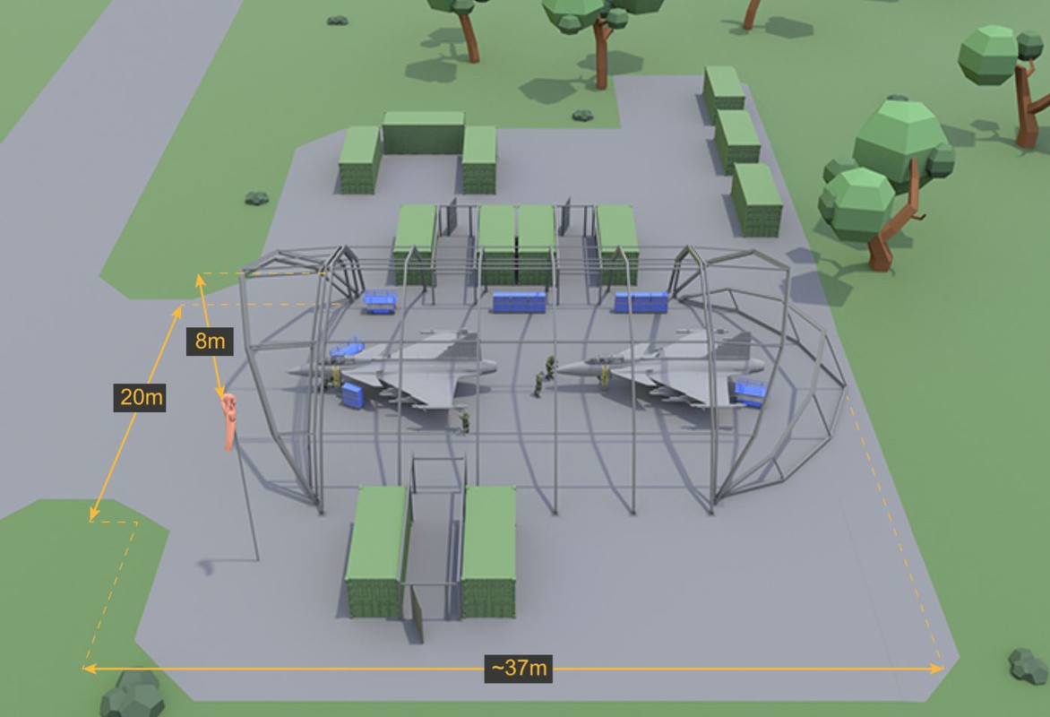

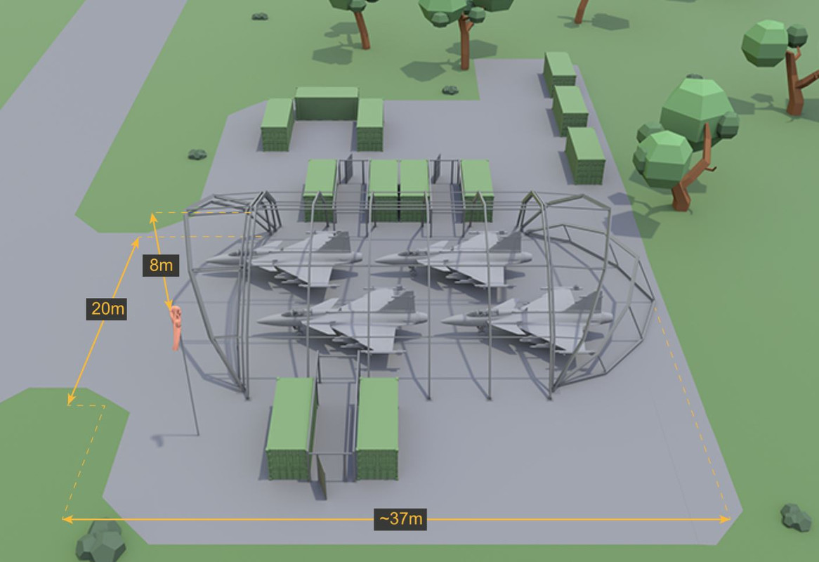

Talán így még jobban látszik a db. szám és a telepítési hely

- Milyen erősségű szelet bír ki?
- "a hangár belső méretei változtathatóak, így akár más típusú repülőeszközök is tárolhatók benne"
- Ezt hogy kell értelmezni? A szélessége és a magassága fix, csak a hossza bővíthető.
- "Helyszínen felfújható, nagyméretű sátor" : felfújható?
- "A Honvédelmi Minisztérium 2018. december 18-án jelentette be, hogy a Magyar Honvédség számára egy ilyen rendszert vásárolnak, annak minden elemével, vagyis a karbantartáshoz szükséges konténerekkel, illetve az egész komplexum rejtését biztosító Barracuda álcázórendszerrel együtt."
- "10-14 fő körülbelül 60 óra alatt tudja telepíteni." - Amikor megrendelték még azt mondta a SAAB, hogy 11 ember által 48 óra alatt bárhol felállítható.
- Milyen szintű karbantartást lehet benne elvégezni a Gripeneken? (hány óra utánit)
Ha tényleg mindent, akkor ha van/lesz munkaerő, akkor tulajdonképpen megduplázódott a karbantartó kapacitás a Gripenekez, ami eddig a szűk keresztmetszet volt a gépek még jobb kihasználásához?

A hozzászólásomban 5 furcsaságot emeltem ki a mobilhangár eddigi kommunikációval kapcsolatban.
Az egyik a belinkelt honvedelem.hu / Magyar Honvéd írás, amikor megírták hogy megrendelték és abban írták hogy felfújható sátor lesz... láthatóan nem az.
A szélállóságára pedig kíváncsi vagyok.
Akkor megpróbálom összeszedni:
Ez - a kialakításából adódóan - egy igen strapíbíró szerkezetnek tűnik. Pontos értéket nem találtam rá, de a 2 vége áramvonalas kialakítású - nem úgy, mint a felfújható -, ráadásul szerkezetileg is támasztja a vázat a hossztengely mentén. Az alu szerkezet pedig szerintem elég rugalmas, ahhoz, hogy a nagyobb szél nyomás hatására is inkább rugalmasan deformálódik, és nem törik.
- "a hangár belső méretei változtathatóak, így akár más típusú repülőeszközök is tárolhatók benne" - Ezt hogy kell értelmezni? A szélessége és a magassága fix, csak a hossza bővíthető.
Elég az is. Gondolom jelenleg adott hosszra vannak legyártva összeszerelve, de ha szükség lenne rá, akkor pár középső elem megvételével tök egyszerűen bővíthetjük.
ez szimpla félreértés, megbeszéltük
Én is erről írtam, hogy egy megvásárlásáról tudtam. Ez lehet, hogy kommunikációs baki volt, de az is lehet, hogy egyszerűen kibővítettük a megrendelést.
Igen ez van a hivatalos promo anyagban:
De mivel flexibilis rendszer így az összeszerelése is változik a beépített moduloktól függően. De szerintem ez lényegtelen. Nagyjából mindegy, hogy 48 vagy 60 óra alatt összerakható. Ezek azonos nagyságrendet jelentenek. Az a lényeg, hogy nem 1 v. több hét.
Erről majd talán arcas tud neked valami belsős infót szerezni, de itt a fő kérdés főleg az emberi tényező lesz... o_O
