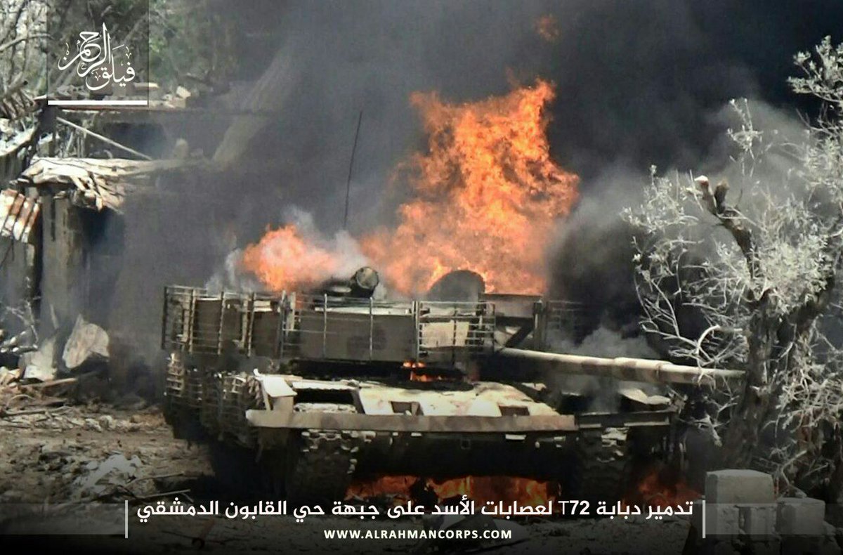

Hagyd már ezt a szar DIY faszságokat, semmit nem ért a lánctalpas pótpáncélozás meg a homokzsák, nézd ez a lentebbi T72 mennyire volt felpáncélozva, légrés is extrán volt rajta aztán ment a levesbe.
Az a "DIY-faszság" beindítja a ---szíriai esetek többségében (ez előtt a megoldás előtt általánosan) használt--- egy-fejes RPG-ket, a torony-páncéltól majd' egy méterre.
...ami távolságon ezek a régi típusok kumulatív sugara "elfogy" !!! Támadók "arca": :eek: :eek: :eek:
..."DIY-faszság" eredménye: régi RPG-indítás => faszság!
Az a képen látható minimum 60 cm homok(zsák) réteg azt a plusz védelmet jelenti, hogy a városi harcban/"roham-löveg"-Hiluxokon alkalmazott 23-30 mm-es (általában orosz légvédelmi )gépágyúval már nem lehet oldalról/hátúlról sem kilőni a tankot!
..."DIY-faszság" eredménye : "roham-löveg"-Hilux bevetés=> faszság!
