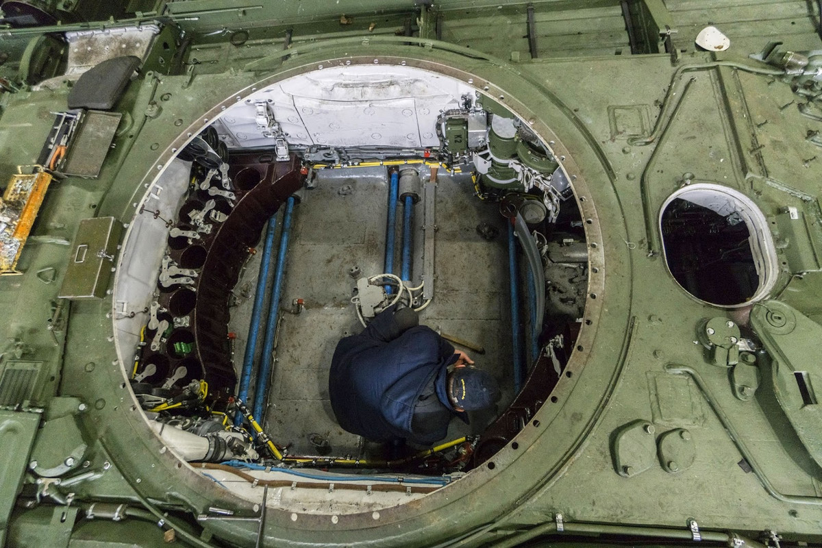

Pont oldalra nem fér (az A-nak és B-nek van repeszfogó réteg felcsavarozva, de nem ér semmit ahogy a példák ezrei mutatják és nem is arra a részre van felrakva, ahol a 20mm vastag haslemez felfelé hajlított része van), érdemi páncélzat.
Ezen a képen kiválóan látszik, hogy a krauszer annyira mélyen van, hogy oldalról a teknő 80mm vastag páncélzata csak részben védi, a felére csupán a 20mm vastag haspáncél felfelé kiterjesztett lemeze jut:
Ismét próbálok segíteni.... Behúztam, hogy milyen magasságban van a lőszertáró adott eleme az oldalfalhoz képest.
Annyit segítek, hogy a fehér színű a sugárzás álló bélés a 79 mm-s acéllemezen.
Ez alapján a lőszertároló alja minimálisan lóghat a lemez alá...

Nem pancélminőségű acélból van. Persze véd, hisz útba van fizikálisan a lövedék előtt, de ennyi.
Kezdjük ott, hogy alumíniumból van.
És de, része a páncélzatnak...
És igen, még a NATO szerint is az!
(Triple medium, and Triple Heavy)
