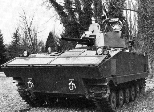

lAhrWQihV0_6h0OLM252ORC_WdLsIDeD_i2LRXz3D4i0qZgyV-q2idFxDpoty__I6eJc1grGjhFcvk3ESuxlzJpyxT5QF1bgTa4o.png
Hát,azért előfordul pár 81/82 milis hátultőltős zárt tornyos av........
Század szintre lehetne ilyeneket rendszeresiteni,század támogatónak.
Simán jók lennének a btr 80 anasokba és akkor lehetnének század szinten. Azért ez a vasziljok ad tűzerőt rendesen, nem is értem miért nem nyomják pláne hogy a miénk.
Ezek közül egyik sem olyan, amelyik általunk polcról leemelhető. Gyártósorunk nincs hozzá, másnak sincs, nem is fogunk 24-48 darabért kiépíteni. Az orosz meg nem véletlenül lett kilőve, az onnan való akármi beszerzése politikai okokból nem lehetséges.
De amúgy tovább megyek.
Tegyük fel, hogy egy magyar cég fejleszt egy ilyet, és a képekhez hasonló tornyos, 81 mm-es automata rendszerű aknavető születik. Mire rakjuk? A Gidrán felborul tőle. A Lynxre kicsi. Bármilyen modern 6x6 vagy 8x8 elbír egy 120-as (nagyobb robbanóerejű, nagyobb hatótávolsággal bíró) tornyot. Ide értve még a nem modern BTR-t is, feltéve, hogy bármi szándék van a megtartásukra. Az NMS talán még az a jármű, ami nem túl magas/borulékony egy ilyen toronyhoz, és kaliberben is hozzá illő. Ebben az esetben viszont csípőből el kéne vetni a platós verziót, mert kettőt felesleges megterveztetni és üzemben tartani.
A mai viszonyok között ami 2-3 km közel megy a frontvonalhoz nyílt terepen (a 81 mm hatótávja ezt szükségessé tenné), azt olyan páncélozással illik ellátni, hogy a jármű olyan nehéz lesz, olyan méretű, hogy a 120 mm-es torony sem fogja leterhelni.
Ha mondjuk egy településharcról van szó (pl. kisváros egyik feléből másikba tüzelés), akkor pedig a rendelkezésre álló fedezék a páncélozás nélküli, "platós" megoldást is, de az utánfutós vagy gyalogsági aknavető használatát is megengedi. Szóval nem látom szükségét könnyen, de teljesen körbepáncélozott, kis kaliberű aknavető rendszeresítésének. Ha már foglalkozunk valamivel, egy nagyobb tűzgyorsaságú, akár automata 120-ast rakjuk össze 5 év alatt, ne a 2B9/DE-81-et.
