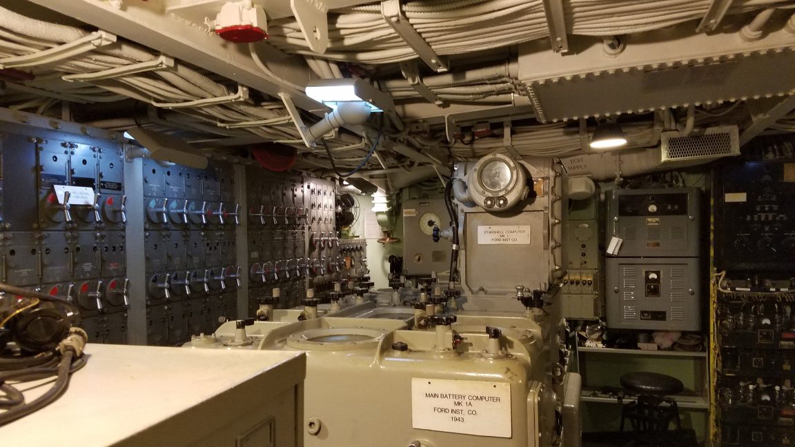

Ez hivatalosan nem analóg elektronika? Mint a CRT PAL TV? Az is feldolgozza a rádiójelet képpé de nem számítógép.
Reactions: hendrick
Nem vagyok a téma avatott szakértője, de pl. a régi légvédelmi rendszereknek is analóg számítógépe volt.
Az üzemmód kapcsolók az áramköröket kombinálták, amik kb. fix futtatható programokat jelentenek.
Ha új programot akartál, akkor hardvercsere volt.
Mondom, a korai navigációs rendszerek tudtommal MIND analóg számítógépek volt.
Érzése nehéz megmondani, hogy miért nem számológépeknek hívjuk őket, de attól még azok.
Az analóg számítógép egy létező fogalom. Ezt is annak hívták.
Ezek az alapvető navigációs számításokra voltak huzalozva és semmi mást nem tudtak. De azt valós időben, analóg bejövő jelből.
Mert a sebességet analóg elektromos jellé alakították pl., aztán integráltak, szoroztak, osztottak az áramkörök, ami kiadja a gép vektorát és gögetett pozícióját.
Persze a mérések pontatlansága és maga az analóg számítógép elve miatt volt sodródásuk is rendesen. De az áramkörök megoldották azt, amire a digitális számítógépek nem voltak képesek, mert egyszerűen túl lassúak voltak. Hiába tudtak már flexibilis digitális számítógépet csinálni az Apollonak is több féle célre, de kapacitása nagyon korlátos volt.
De még a hajók tűzvezető rendszerei is voltak ilyenek, a full mechanikus számológépekről áttértek a analóg elektornikusra.
A mai világban levők annyira a digitális világban vannak, hogy egész egyszerűen elvész a szemük elől a múlt, amikor analóg célhardverek voltak.
