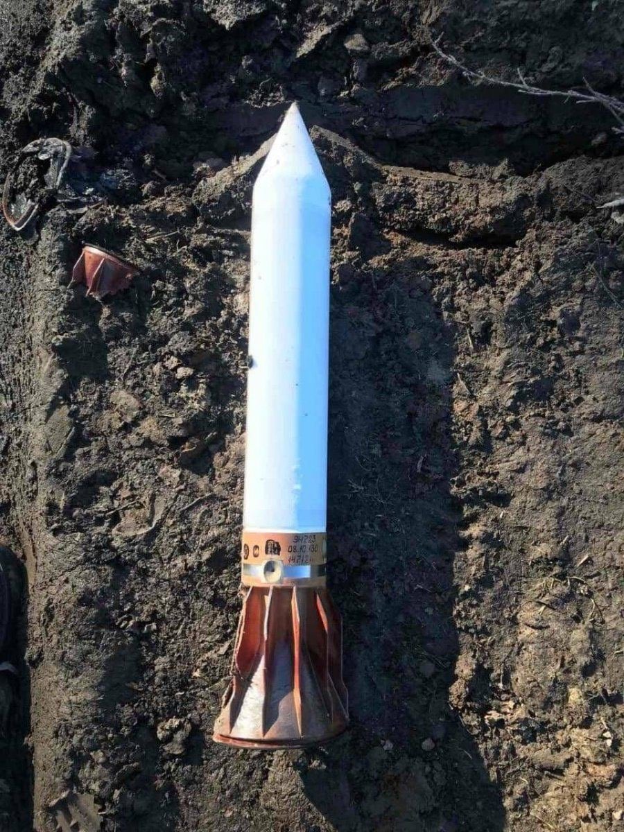

A két hete Ukrajnában először látott rejtélyes lőszer egy fejlett ellenintézkedés, amelyet az orosz Iskander-M ballisztikus rakéták vetettek be, hogy elkerüljék a légvédelmi rendszereket. Történet
@CAT_UXO
és
@ArmsControlWonk
elemzésével:

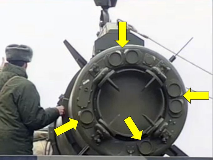

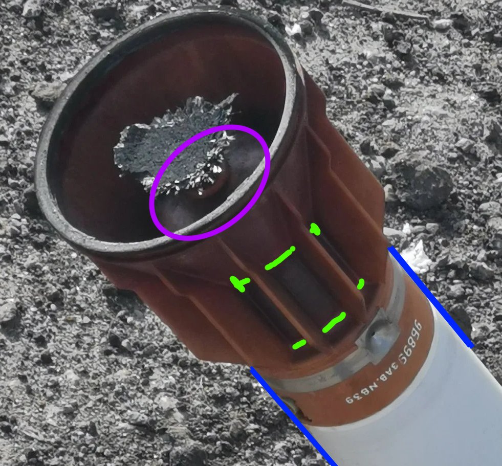

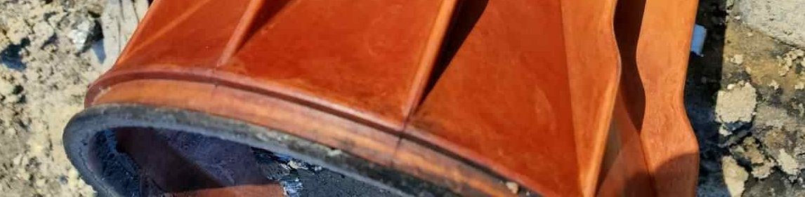

2/7 A leghosszabb ideig azon töprengtünk, mire valók ezek a kör alakú sapkák a rakéta alján. Most már tudjuk: ezek a behatolást segítő csövek fedelei. Repülésének végállomása során az Iskander-M akár hat áthatolást segítő eszközt is ki tud kakálni. De mik azok?
3/7 Általánosságban elmondható, hogy a behatolást segítő eszközök (PENAID-ok) három különböző módon működhetnek: fizikailag, csaliként, radarvisszaadását használva; termikusan, fáklyát használva a hőkereső fegyverek meghamisítására, elektronikusan pedig a radarok és elektronikák meghamisítására vagy zavarására.
4/7 Az Iskander-M PENAID mindhárom. A test radar visszatérése rendetlenséget okoz a rakéta körül. A PENAID végén egy fáklya található, amely erős hőjelzést hoz létre. A PENAID belsejében egy rádióadó található a radarok zavarásához vagy meghamisításához.

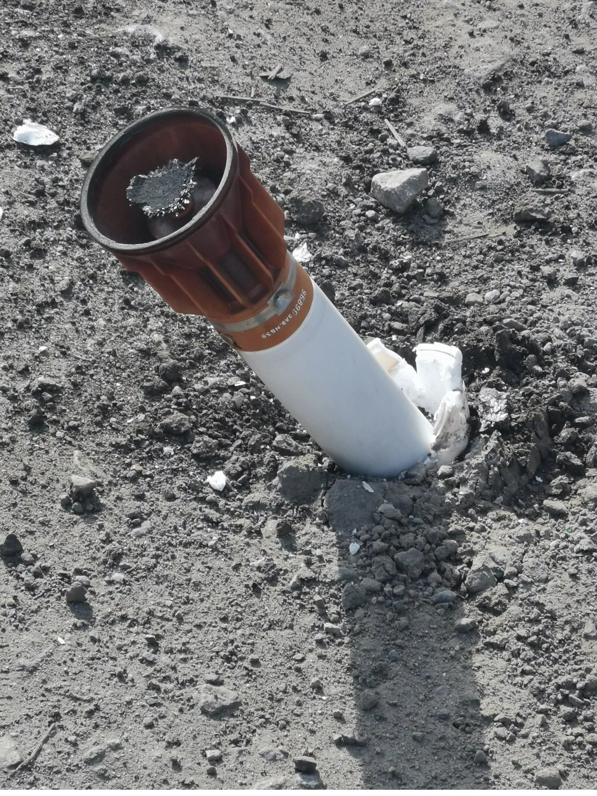

5/7 Ahogy
@CAT_UXO

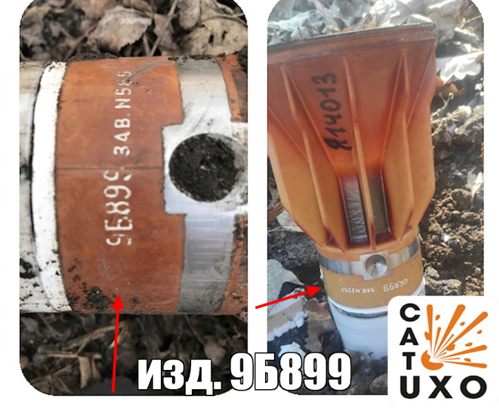

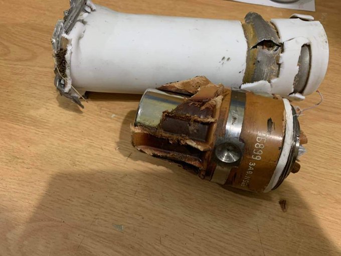

megjegyeztük, a GRAU index 9B899. Öt különböző sorozatszámot láttunk, a legmagasabb a 2257, plusz még legalább kettő, aminek a sorozatszámát nem látjuk.

6/ Ismeretes, hogy két cég érintett a 9B899-ben. Az AI Bergről elnevezett Központi Rádiótechnikai Kutatóintézet a 2010-es évek közepén írt ki szerződéseket, a sztavropoli rádiógyár, a "Signal" pedig azt állítja, hogy 2008-ban kezdte meg a 9B899 gyártását.
Érdekes módon úgy néz ki, mintha: 1) abban a fórumbejegyzésben „titkosnak” írták le 2) rádiókutató labor vásárolta meg 3) olyan létesítmény gyártotta, amely nagyjából ugyanekkor szerződött elektronikus megfigyelőberendezések gyártására is http://zakupki-torgi.ru/notifications223/2484335/… http://signalrp.ru/company/history/
7/7 Nyilvánvalóan van még itt további elemzés, de le kell zárni: - Hol kaphatok egyet? -Azt hiszem, megtaláltam

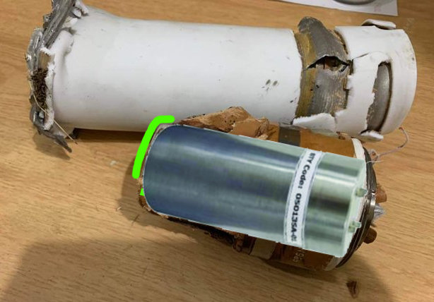

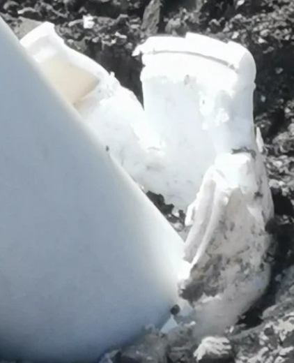

Kicsit többet üldöztem akkor és mostanáig, és rájöttem néhány dologra. Néhányan azt hitték, hogy a többi jelölés "ЗАБ", ami a gyújtólőszerek jelzésére szolgál -- , de az "üzem/gyár" (ЗАВОД) rövidítése. Nem kapcsolódó példa a 2. képen.
FN32R71UcAEPNCN
FN33IrlVQAI8uCf

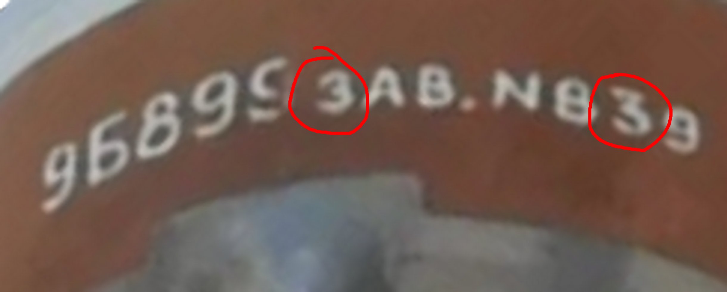

2/ A rejtélyes lövedékünk egy másik példánya egy másik gyári kódból, amely világosabban mutatja a különbséget a 3, B stb. között. Szintén fontos megjegyezni -- a dokumentációban, hogy általában a számjelet (" № ") használják" ebből az N### formátumból. Kerestem egy listát 2/
FN33ejuVcAIa3ZX
3/a gyárak közül, amelyek tartalmazhatnak egy 839-et és egy 985-öt (a legjobb tippem a kevésbé olvasható). Sok ehhez hasonló elnevezést találtam, de mindenféle nyilvántartásban megjelentek, például az önszabályozó szervezeteknél (I nem hiszem, hogy ezt jelzik). 3/

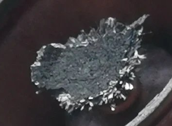

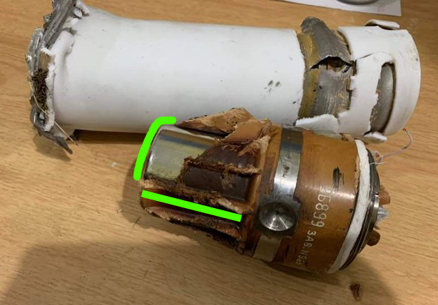

4/ A többi fotót megnézve a részletekért: A hátsó kúp belsejében elszenesedés van, valamint olyan anyagszálak, amelyek úgy néznek ki, mintha elszenesedtek volna + elválasztó töltet deformálta őket (ez farostlemezre emlékeztet, de fémes; esetleg kötegben). 4/
FN34vNoUYAAg9yH
FN35VyWVsAAG_li
5/ Úgy tűnik, hogy a tönkrement orrkúp nem tartalmaz más, ráburkolt anyagot -- , csak sima fehér polimert. Ez arra késztet, hogy azt higgyem, hogy legalább az orrrész üreges, és potenciálisan több üreges térfogat juthat mélyebbre a test többi részébe. 5/
FN35tgrUcAMKR17

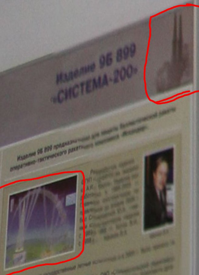

6/ A cégnek, amely azt állítja, hogy megtervezte és gyártotta az egységet (9B899 termék, "System-200"), volt egy múzeuma (azóta új múzeumot építettek a helyére), amelyről panorámaképet készítettek egy "VR-túra" alkalmával. " Egy példány ül a sarokban. http://signalrp.ru/company/museum/pano/… 6/
FN36gCKVEAULzr1
7/ A tetején néhány tábla lóg, amelyek az eredetileg 2007-ben kigondolt, néhányszor átdolgozott, majd végül a CNIRTI-nél (a rádiólabor, ЦНИРТИ) által összeállított és tesztelt tervezési történetéről -- beszélnek. Azóta láttam a CNIRTI beszerzési szerződéseit... 7/
8/ ERI” (elektronikus rádióműszerek) és egyéb „integrált áramkörök” kategóriába sorolt alkatrészek és egyéb elektronikus alkatrészek bekérése 2014-ben, 2015-ben, 2020-ban. Volt olyan bírósági ügy is, amelyben a CNIRTI beszerzési vezetője kicsavart egy titán megrendelést. bárok 8/

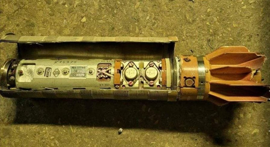

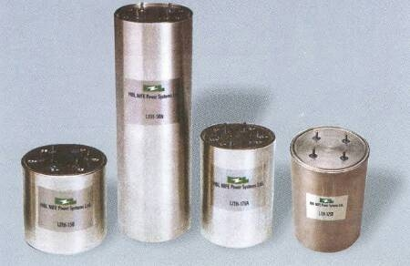

15/ ábrán látható, hogy van egy fényes fémdoboz, amely keskenyebb átmérőjű, mint az eszköz többi része, amely csak úgy tűnik, hogy a „fúvóka” rész felé dől vissza. Ahogy mások is javasolták, ez talán egy hőelem lehet. A rakéta ezen része gyakran elszíneződött úgy, hogy 15/
FN4A7OIVkAEcYJW
16/ úgy tűnik, mintha jelentősen felmelegítenék, és a körülötte lévő narancssárga műanyag borítás elkezd feketülni. Úgy tűnik, hogy van egy kiemelkedés (lila kör), ami számomra még messzebbnek (és kissé szélesebbnek) tűnik, mint maga a fényes tartály. Piszkosabb 16/
FN4Bb9DUcAMHyOl
zolkas
2016. október 19.
5 586
14 520
17/ és ezért úgy gondolom, hogy ez csak egy védő hővezető betét lehet, ha ez a fényes doboz valóban hőelem. Sok különböző dizájn létezik, amelyek talán megfelelnek a számlának (magyarázó kép azoknak, akik nem ismerik) -- íme, nagyjából ráraktam egyet: 17/
FN4B-5WUcAEL-Z8
FN4CFGnVIAEVyZ5
FN4CLG0VUAINBey
FN4CN4BVcAI9RdX

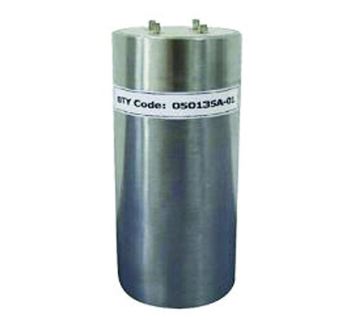

18/ Ha ez a helyzet, akkor ez megfelelne azoknak a vezetékeknek, amelyek ugyanarról az oldalról nyúlnak ki, ahol az akkumulátor kivezetései lennének. A központhoz közelebbi dugók is találhatók, amelyek talán segítenek csatlakozni az eszköz belsejében lévő hardverhez. A következő kép az alja 18/
Kép
19/ body that mounts onto that rear section. Notice that the outer polymer shell has a thin sheet of metal inside of it. I had wondered if, perhaps, the whole metal tube was just a resonator of some sort for channelling some kind of electromagnetic signal, but it looks like there 19/
20/ olyan belső alkatrészek, amelyek belenyúlnak (legalábbis részben). Ezek úgy néznek ki, mintha a régi Signal múzeumban található készülék fő polimer- és fémcsöves részei mellett lennének néhány egyéb alkatrész. Először azt hittem, hogy ezek össze vannak csavarva 20/
FN4DX8BUYAM8Ey2
21/ a fémcső alja, de némelyik úgy néz ki, mintha elég vékony lenne ahhoz, hogy belecsúszhasson a csőbe, különösen, ha olyan vékony, mint ahogyan a lebontott fotók mutatják. Az sem világos, hogy a múzeumi kiállítás a régi vagy az új verzió volt-e -- , az egyik átdolgozásé 21/

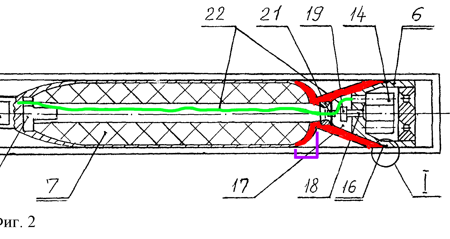

26/ egyszerű fáklya/ejtőernyő. Íme egy hasonló konstrukció egy másik rakétától (levegő-levegő rakétától, nem Iskandertől vagy akár közelről), amely egy kúpos stílusú fúvókát mutat, zöld vezetékekkel, amelyek a portöltetekhez (14, 17, 19) csatlakoznak egy „elsődleges indításban” kis tolóerős motor” célja 26/
FN4HDHTVkAIF3Xy
27/ csak rúgd ki ezt az izét az indítócsövéből. Szabadalom rajzokkal + jelmagyarázat itt (oroszul): https://findpatent.ru/patent/219/2191985.html… Fontosnak tartom, hogy a 18-as az a gyújtóalkatrész, amely talán a mi rejtélyes elszenesedett darabunk lehet, amely szétváláskor megsemmisült? Szellemi táplálék 27/
