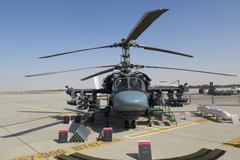

Nem,jellemzoen sz AH60/64 sem visz jellemzoen sok NLOSt.
Viszont vosz mellette mást.
NLOS harcaszati szerepe idealis esetben az,hogy niztonsagos tavolsagbol kiszedje a csapatlegvedelem helire veszelyes elemeit.Utana a tobbi eszkozevel biztonsaggal tud "dolgozni"
Pont ezt írtam én is, azt gondolom egyértelműen fogalmaztam, a Ka-52 is visz mellette mást is. Iszonyat tűzerő fér még el azon a gépen a lesajnált 1 raketta/pilon 305 - ös mellett!
20 856
36 480
Eppen ez az,hogy nem,mert elfoglal egy raketa egy pilont.Ahova a jenki feltehet egy NLOS+2 Hellfiere+4 PGM-Hydra kombót,oda az orosz tehet egy 305ost.

Ne viccelj már, 6 pilon van a Ka-52-n ember!!! Miért kevés 2 NLOS mellé a 2*6 Vikhr, 1*2 igla, 1*20 B-20 NIR opció, egy 30 gépágyúval?
Leginkább értem a szándékodat mert ismerlek már, hogy szar orosz, az amcsi meg jó, de már megint faszságot hajtasz, aki a Ka-52 hordozható fegyverzet mennyiségébe/tűzerejébe beleáll, az menthetetlenül hülye...
20 856
36 480
Nem vihet egyszerre 2 305+2 NIR+2X5 Vikhr inditot.Mint ahogy a Super Cobra se vihet a totovegen NIR blokkot.Egyebkent az Apachoz is van torovegi iker Stinger indító,csak nem hasznaljak.
Es ha mar ott zartunk,mennyi a 305 hatotavolsaga?

Milyen törövégi indítóról beszélsz? Ka-52 szárny alatti 6 db teljes értékű pilonnal rendelkezik, amiből az apache/Super Cobra 4-el, tudod, annyi opció van ott hogy törő végre mehet sidewinder/Stinger.
A Ka-52 iszonyat tűzerőt hordozhat még úgy is, hogy elfoglal egy 305 egy egész pilont.
A hatótávolságát pontosan nem tudom, mint ahogy senki sem, 20 km környékére saccolják, NLOS kategória, tehát helikopterről az ELÉG mindenre távolság, fogadd el...
20 856
36 480
A gyár 15,8km-t ad meg,de ne os torodj vele...
Vannak nagyon jo orosz cuccok,amiket szovesen látnak az MH hadrendjeben.305 pont nem ilyen.Spike LR2.teljesitmenyet adja,csak joval nagyobb meretben.
De a torokoknek is van hasonlo rakettajuk,de a bol elfer 5 db rgy pilonon.

Ok, ismét felteszem a kérdést, mire nem elég az a hatótáv egy helikopterről? Mekkora a harci része egy spike LR.2 nek, meg mekkora az LMUR-nak? Melyik a gyorsabb? Melyiknek van nagyobb romboló ereje?
Rögtön nem annyira lesznek egy kategóriában, ugye, máris az NLOS kategóriája lesz, csak úgy hogy rombó erőben/tűzerőben veri azt is...
Király ez az autóskártya mentalitás, csak ha kirántunk egy szempontrendszert, rántsunk ki gyorsan egy másikat is, mert pl. szerintem meg mikor egy radar/Iris-T vagy NASAMS vezérlő/radar a célpont - s ezek nem harckocsira vannak optimalizálva, 15 km plusz lőtávval, hanem erre amit fentebb írok! - akkor fontos az hogy tutira kikúrja tropára azt a SAM vezetési pontot/radart!
Minden másra ott a Vikhr/Ataka.
Szóval szerintem meg nem véletlenül használják egyébként sikerrel valós összhaderőnemi környezetben ezt a rakétát az oroszok, szerintem mi is tudnánk hasznosan használni, de úgy kb bárki, mert egy a valós harcok visszajelzései alapján fejlesztett/módosított és bevállt helikopter fedélzeti cucc.
Értem hogy szerinted gagyi, ezt is elraktam mint infót egy polcra.

Azt hiszem, a belső 2-2 pilonon vihet 305-öst. Szóval, de, simán visz 1-2 305-ös mellett 1 pakk Vikhr/Atakát, plusz NIR-t. Plusz a gépágyú. És akir nincs felrakva Igla.
Nem, visz 1 vagy 2 db 305-öst, akkor mellé még ha egy Lmur van 2*6 Vikhr/Ataka akár vegyesen is, ha két LMUR van 1*6 Vikhr, 1*20 80mm NIR, ééés még ezek mellé felmegy 2*2 Igla is, plusz a 30mm -es nagy tűzerejű gépágyú...
Aki szerint ez kevés, azzal nincs mit beszélni tovább...

Külső pilonokpn nem vihet.Oda csak Igla mehet.
Vagyis ugyan az a fuggeszto variacio,mint a Stinger inditos Apache.Vagy a Super Cobrae.Csak az amcsik nem hasznaljak a gyakorlatban a torovegi Stinger inditokat.
Ettol guggetlenul impozans gep a Ka52,csak jobb fegyverzet kene neki,mint ami van.
Alakul...Mar nem 2x5os+2 NIR.....

Nem írtam 2*5 öt, mert 4-es vagy hatosával viszi az ATGM-et.
Tehát hogy megtaláltad a kákán a csomót, és beszéljünk a lényegről, mire nem elég mondjuk valós bevetésen - nem fotózásra karácsonyfa versenyre! - 2 LMUR mellé akár csak a 6 db Vikhr, 20 db 80 mm és 4 db Igla, a gépágyú mellé?!
Még ez is sok...

Nem írtam, hogy viheti a külsőn... Nem világverő a fegyverzete, de hozza az elvárhatót.

Jah, a Vikhr kb messzebbre megy, gyorsabb mint a Hellfire, és nem csak ATGM, mivel közelségi gyújtós, helik és drónok ellen is alkalmazható multifunkciós cucc, a 80mm NIR is pusztítóbb mint a Hydra, a gépágyú is a legjobb páncélátütéssel rendelkezik a helik közt, van már hozzá LMUR is, Igla is hozza a kötelezőt, mit szeretnél még rá, hogy ELÉG JÓ legyen a fegyverzete, atombombát :D ?!

Ez bevetese valogatja.Az,hogy a 305 egymagaban elfoglal egy pilont,a variacios lehetosegeket csokkenti.
Sz,hogy nyugati megfeleloje joval kisebb,az meg a technologiai jellemzoit.
Szoval ertem en,hohy muszkafansag-de azert van egy olyan is,jogy valosag.
