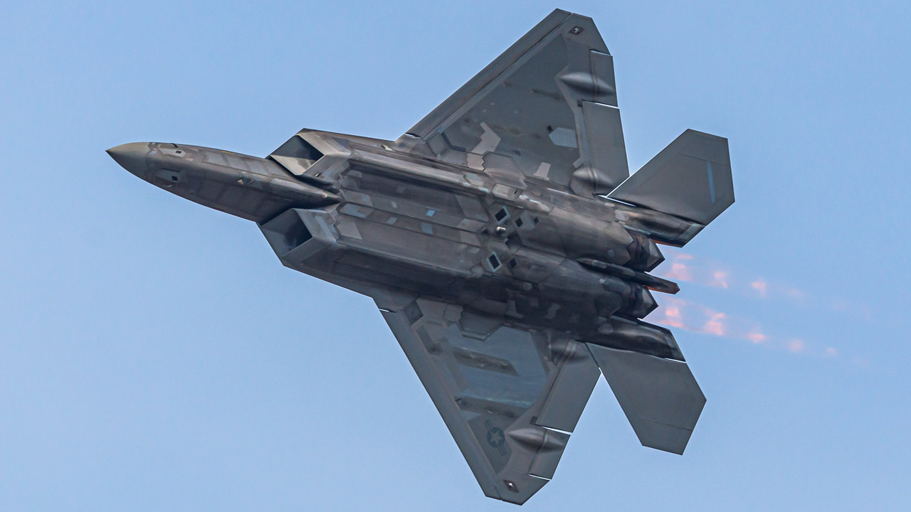

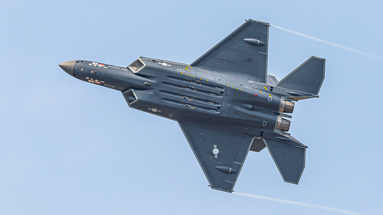

KF21 Vs. F22A
South Korea plans to reduce KF-21 fighter jet production?
The original plan called for the production of 120 KF-21 fighter jets by 2032, but this may now be scaled back.
Ez egy tök logikus lépés lesz. Több okból is:
Itt elsősorban a hazai, és initial produktion-ön van a hangsúly. Az indonézok baszkódása, valamint a még nem lóhalálában realizált külföldi megrendelések hozhatják ezt a megoldást. Teljesen megértem, hogy nemzetközi megrendelők nem rohannak a kasszához, amikor már belengették a Batch III-mat, amitől már lesz belső fegyvertér. Addig nyilvánvalóan csak a saját kormány fogja megrendelni a típust. Ez meg még idő. Tehát logikus, hogy a hazai megrendelést egy lassított tempóban teljesítik.
