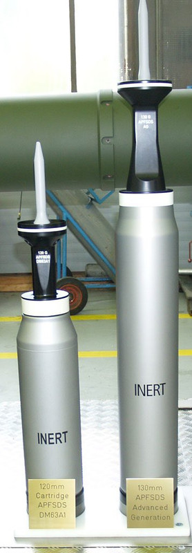

Lementettem, betettem paintbe, megnéztem a szélességeket a talpnál:
120-as:
36-123 -->87 képpont
130-as:
171-258 -->87 képpont
Nyilván nem ez a mérvdó, de a két lőszer kb olyan szögből van fotózva, hogy jól szemléltető legyen a méretek szempontjából, és a kép alapján bizony a két lőszer szinte pont egyforma átmérőjű (nem kaliberű!). Namármost ennek csak akkor van értelme, hogy koppra egyforma ármérőjűek.

Most ti a nyíl átmérőjéről beszéltek vagy a lövedék átmérőjéről?
Mert a nyíl az űrméret alatti. Amikor azt írják, hogy 130 vagy 120 akkor a betét átmérőjét adják meg.
Én mondjuk a hüvelyét :)
Én azt állítom, hogy a hüvely csak egy meghosszabbított 120-as, vagyis elvileg akár ugyanolyan autotöltő is kezelheti a 120-ast és a 130-ast.

Az RM 120-asés130-as ágyúját.
Vagyis ha mondjuk most 120-as ágyúval rendeljük a KF-51-et, és ott a töltő elég hosszú/mély, akkor az szerintem a torony komolyabb átépítése nélkül átfegyverezhető 130mm-es ágyúsra.
Tegyünk már tisztába dolgokat. Amikor azt látod, hogy 120x570 vagy 130X850, akkor te ezen kizárólag egy dolgot érthetsz méghozzá a következőt: 120mm vagy 130mm a lövedék átmérő és 570mm vagy 850mm a hüvelyhossz. Nem dönthetsz önkényesen úgy, hogy te részben vagy egészben másként értelmezed ezt a megnevezés formát.
Az alapállításom, hogy az RM 130mm-es lőszere (130 x 850) az tulajdonképp a 120mm-es 120x570 kicsit felturbózott változata meghosszabbított hüvellyel.
Valahogy úgy, ahogy a németek megcsinálták a 7,92x33-as Kurz-ot a puskalőszer lerövidítésivel, csak itt fordítva történt, ill. itt picit a kaliberen is növeltek.
A 120x570-es lőszernél a lövedék kalibere 120mm, de a hüvely 160/169mm. Ebbe a 16 cm-be belefér egy kövérebb töltet, főleg hogy a hosszúság növelése miatt a hüvelyben több a kakaó.
Szóval szerintem amennyiben egy autótöltős harckocsinál úgy alakítják ki a töltőt, hogy az elég hosszú/mély ahhoz, hogy ne csak a jelenleg valamivel 1m alatti 120mm-es lőszerek férjenek bele, hanem a nem tudom hány centiméterrel - 1,3m-es teljes hosszról olvastam - hosszabb 130-as lőszerek is, akkor az a tank adott esetben viszonylag egyszerűen átfegyverezhető lesz 130-as kaliberre.
Ha igaz amit feltételezek, ez szerintem megoldható, hiszen a 120-as NATO lőszerek így sem teljesen egyforma hosszúságúak.

Én ezt értem, de ti vagy két napja elbeszéltek egymás mellett erről a dologról.

Ez oké, csak az alapállításod nem állja meg a helyét, mert a 130-as lőszer hüvelye dagadtabb.
Ha ott van letéve a pofád elé (meg elég hülye vagy hogy emelgesd is) akkor láthatóan nagyobb.
Akkor miért/hogyan tervezik a koreaiak 130mm-re átfegyverezni a K2-t?
