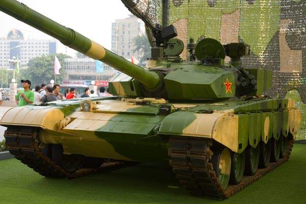

Van ugye a Type 99. Erre fel van szerelve egy aktív lézeres zavaró
Ezt a zavarórendszert először Type-69 harckocsikra szerelték és azokon tesztelték
